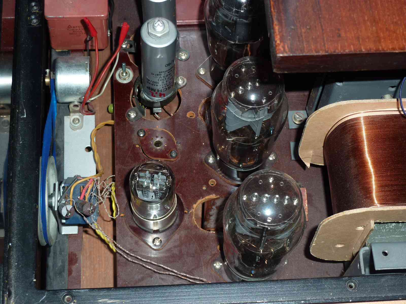

Видны входные танталовые резисторы и медные полоски для охлаждения катодных резисторов -тоже 2-х ваттных танталовых . Все панельки для ламп - винтажные из гетинакса.

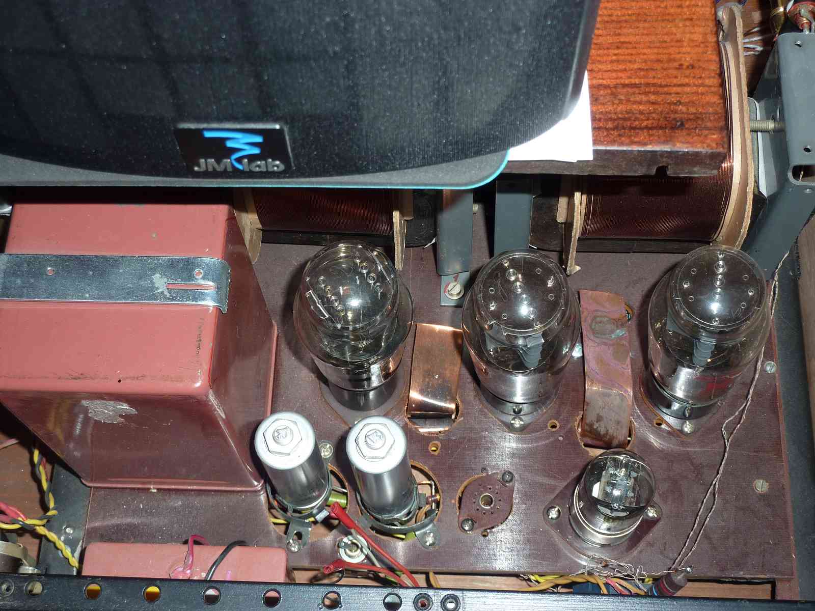

Вид на усилитель сверху. Ещё выше - мониторы МЮФ - JM -Lab для компютера .

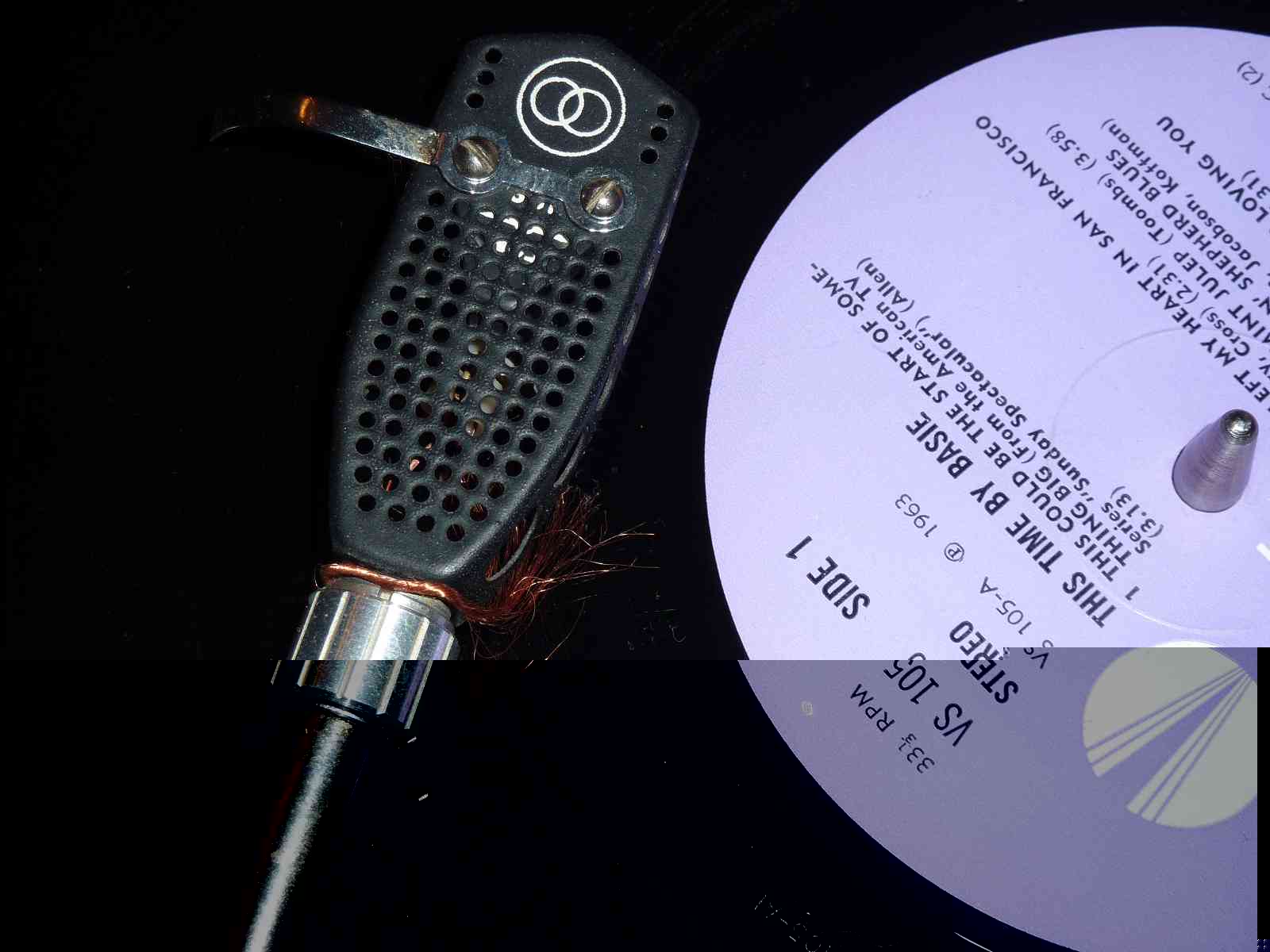

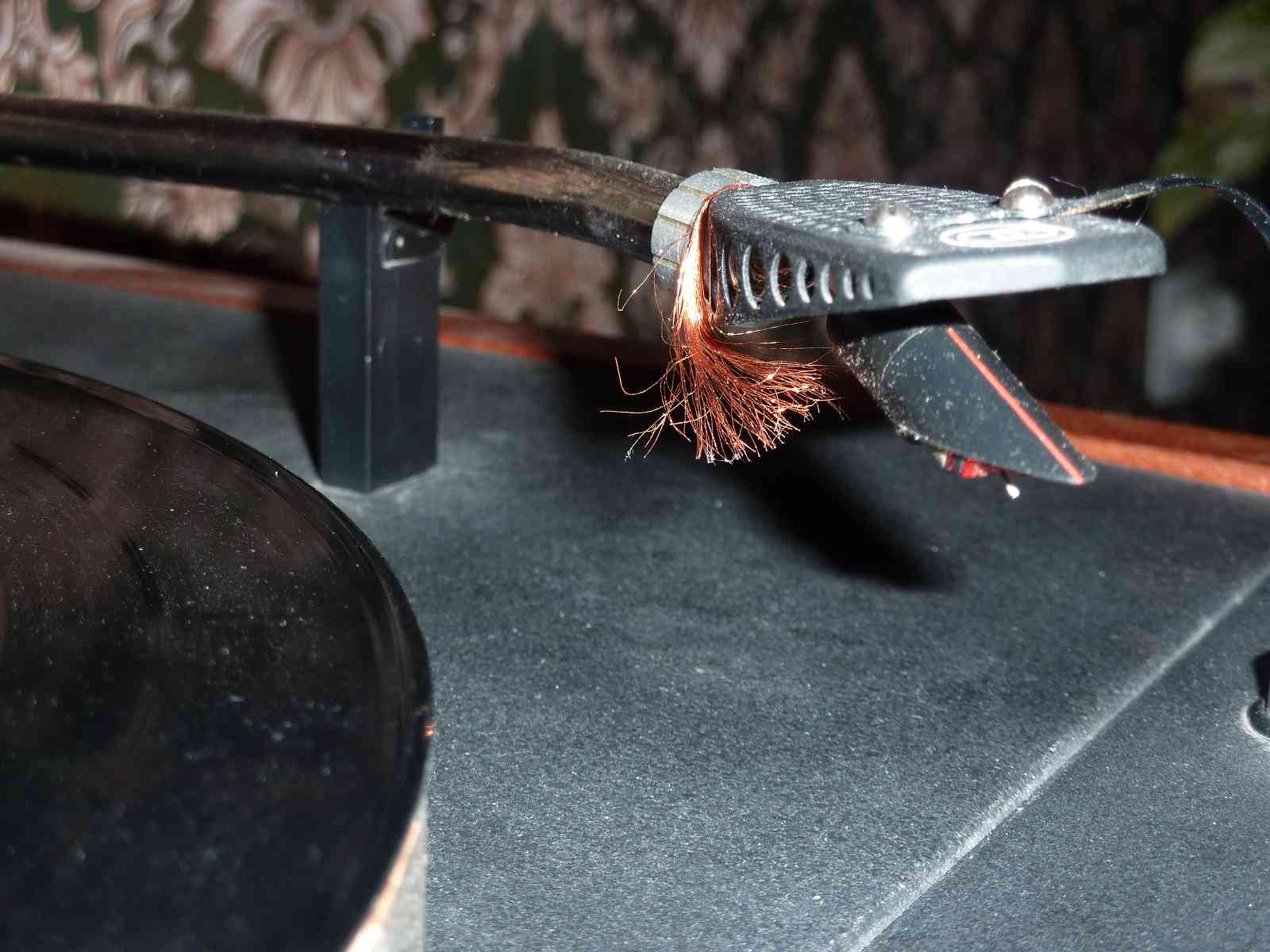

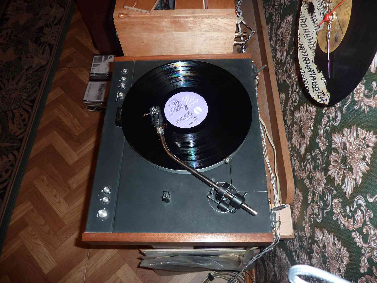

Продолжу показ системы mixtver ИСТОЧНИКИ : виниловый проигрыватель - советская ЭЛЕКТРОНИКА Б1-О1 с головкой звукоснимателя КОРВЕТ ГЗМ-128 . В проигрывателе Михаил произвёл следующие изменения : замена проводки в тонарме на раритетную от фирмы Телефункен , применение антистатического разрядника ,сделанного из пучка тонких литц. 0,05мм проводков ( см. фото шелла) , применение фрагментарного мата из пробки -вместо резинового.
Звучание винилового источника на системе Михаила радует тем,что оно существенно опережает СД-источник по таким критериям,как достоверность тембров , изысканность ,непринуждённость .
Смотря на этот виниловый источник ,ловишь себя на мысли , что звучание его -не благодаря ,а вопреки. Главное - это точное сопряжение самого источника с корректором и ,естественно,с самой аудиосистемой.
СЪЁМ СТАТИКИ.
Применение в Электронике Б1-01 фрагментарного пробкового мата -вместо резинового . Натуральные тембры -живой звук.

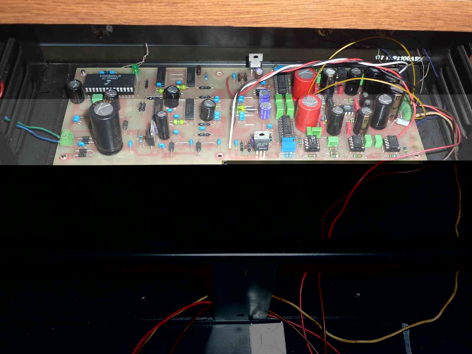

ЦИФРОВОЙ ИСТОЧНИК mixtver : дак Петровского на РСМ56РК и выходным буфером на ОУ в режиме УПТ ( без входного разделительного и выходного конденсаторов ) : SIRIUS-2X. ТРАНСПОРТ : ВВК ВМ 718 Si , работающий в формате DVD -audio .

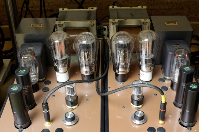

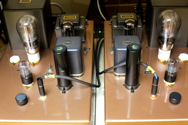

Моноблоки на 300В для работы с драйвером 288 с кроссовером от ХИРАГА: 2 х6 ватт. Безкомпромисный подход.

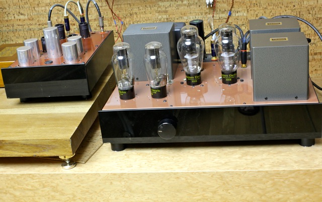

Оконечные усилители на сдвоенных 300В : S.E. -построение , 2х18 ватт , 10-45000гц (-2дб). Незаменимы для раскрытия потенциала сложного баса .Во всех моноблоках применены цельносварные медные корпуса от Рустэма ( дизайн и исполение ) .

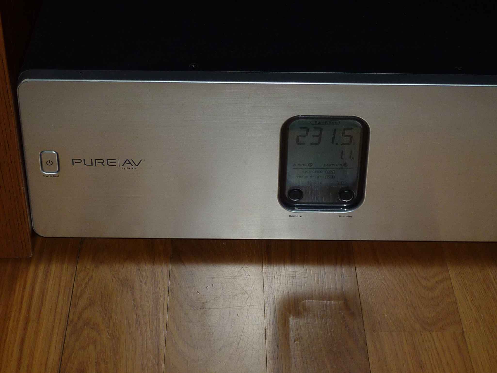

Комментарий к файлу: СЕТЕВОЙ КОНДИЦИОНЕР
