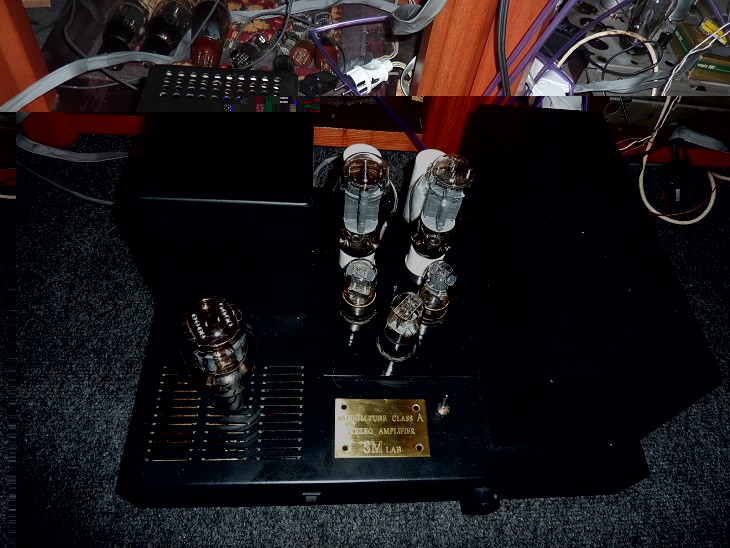

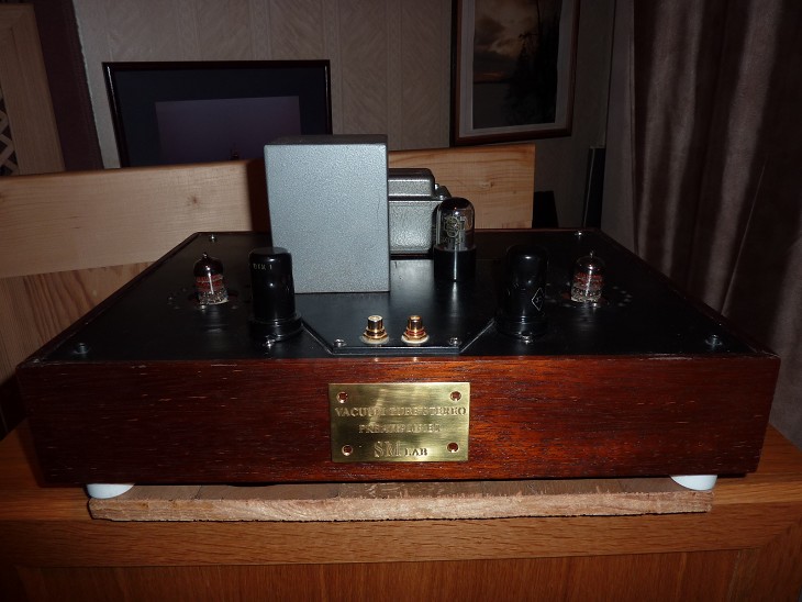

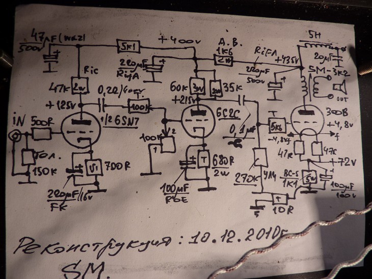

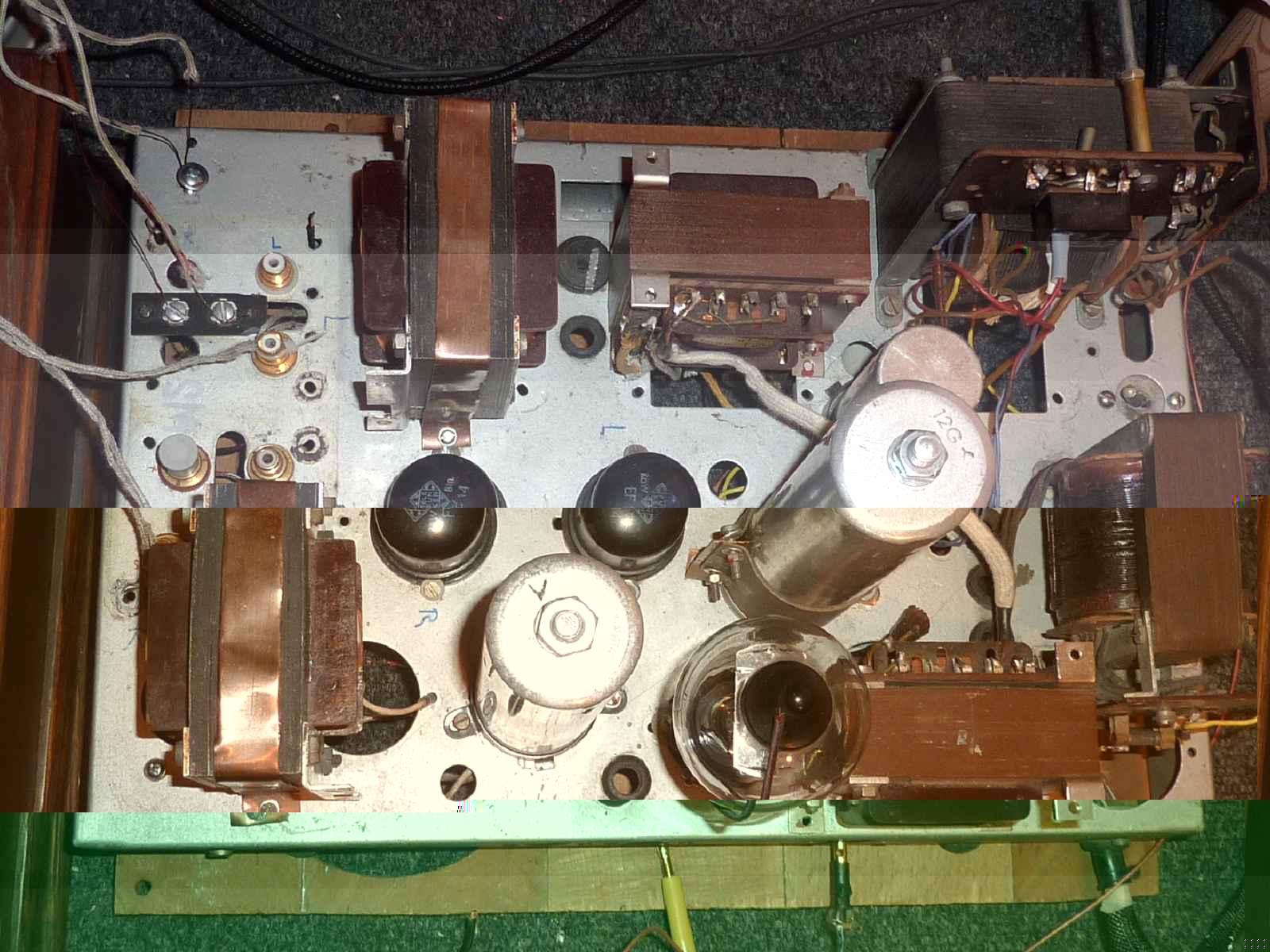

Базовая модель усилителя на 300В или 6В4G , выполненная по традиционной схемотехнике и предназначенная для работы с ШП концепцией АС. Конкретный усилитель , созданный ещё в 1998 году ,волей судеб прошёл реконструкцию и готов к отправке в составе полной аудиосистемы в город Раменское. 2 х 9 ватт . 20- 45000 гц ( -2дб) . 3 каскада : предусилитель на 6SN7 Сильвания , драйверы 6С2С ( 53г) , 300В Совтек . Непростая "солянка" из различных комплектующих : ВС-5 ( 1к) - катоды 300в ,ВС-2 ( аноды драйверов), танталовые резисторы, Рикен Ом ,Сименс , антизвон на входе предусилителя - драловид 500ом. Проходные конденсаторы - Гидра от М5 , Мулард от Revox 37. В питании - бумагомасл. Сименс( был поставлен позже вместо плёночного 20мкф) , RIFA 220мкфх500в (подаренные ув. RC-Draiver ), Блек Гейт WKZ :47+47 /550в .Проводка - сименс в шёлке, литц. Телефункен, моножила Клангфилм и Телеф. Все моточные изделия - Тверского завода "Элтор" , намотанные по моим спецификациям на трофейном немецком оборудовании ( в 2003 году - списали по старости :( ). Корпус - цельносварной из стали . Учитывая возраст , продан за 2500 у.е.( долл).Описание законченной аудиосистемы ,где будет работать этот усилитель - в теме " АУДИОСИСТЕМЫ ДЛЯ МОИХ ДРУЗЕЙ " Будем считать это своего рода анонсом темы.

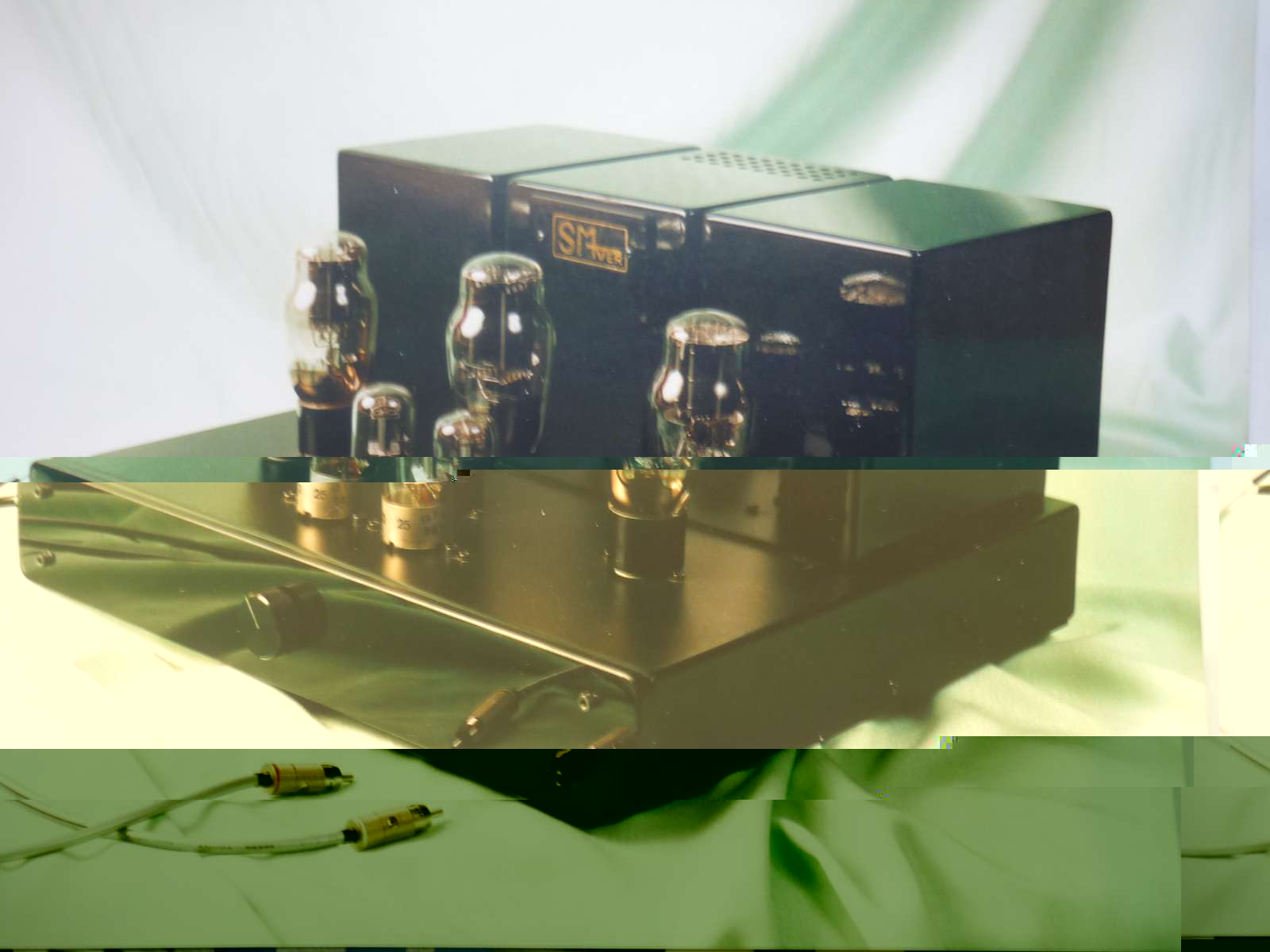

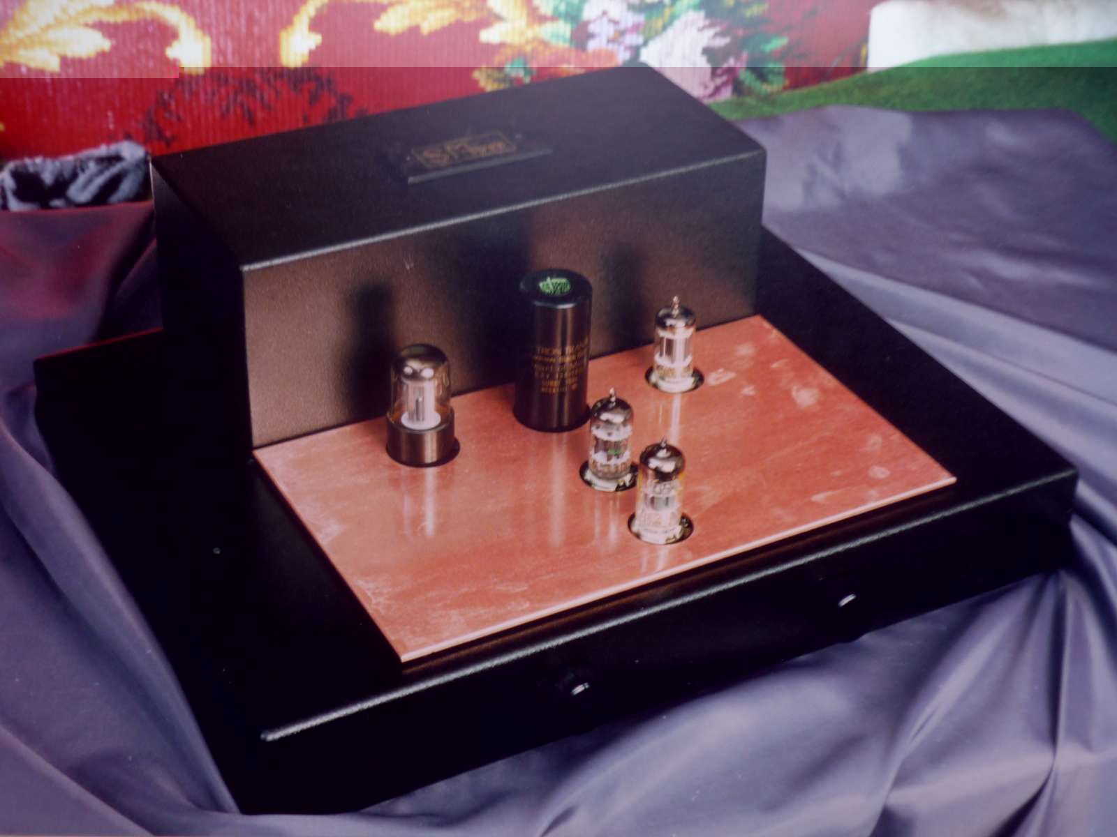

EЩЁ УСИЛИТЕЛЬ НА 6В4G , РАБОТАЮЩИЙ В МОСКВЕ В СИСТЕМЕ МИХАИЛА НА СТУДИЙНЫХ МОНИТОРАХ ТАННОЙ . Эта система тестировалась Олегом Джином и её описание есть на Классикаудио : система Михаила на Танноях NSM. Усилитель референсного уровня , созданный в своё время для участия на выставке HI-FI ШОУ -98 в Москве ,в отеле Ирис: 2 х4,5ватт . 15 - 60000гц (-1дб). 3 каскада .
Предварительный усилитель со встроенным RIAA-корректором( нижнее фото) на 5687 , 12АХ7 и 12АU7 . Топовая комплектация. .

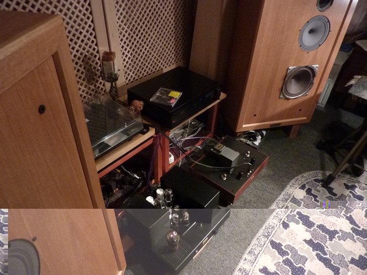

МОЯ АУДИОСИСТЕМА , ПЕРЕДАННАЯ В г. РАМЕНСКОЕ
.1. Усилитель на 300В , 6С2С и 6SN7
2.
Корректор RC на 6ж4 , 5842 .
3.
Сд-проигрыватель ГРЮНДИГ 9009 , прошедший апгрейд .
4. Виниловый проигрыватель .
5. Акустические системы( мои старые) открытого типа на динамиках ШТЕРН 9" на подмагничивании ( 53г) , шведских СИНУС 8" , ВЧ-твиттер ИЗОФОН 4" с бумажным диффузором . Размеры : 1100 х 600 х250 мм . Все межблочные провода - ИМПЕРИАЛ 40 года .

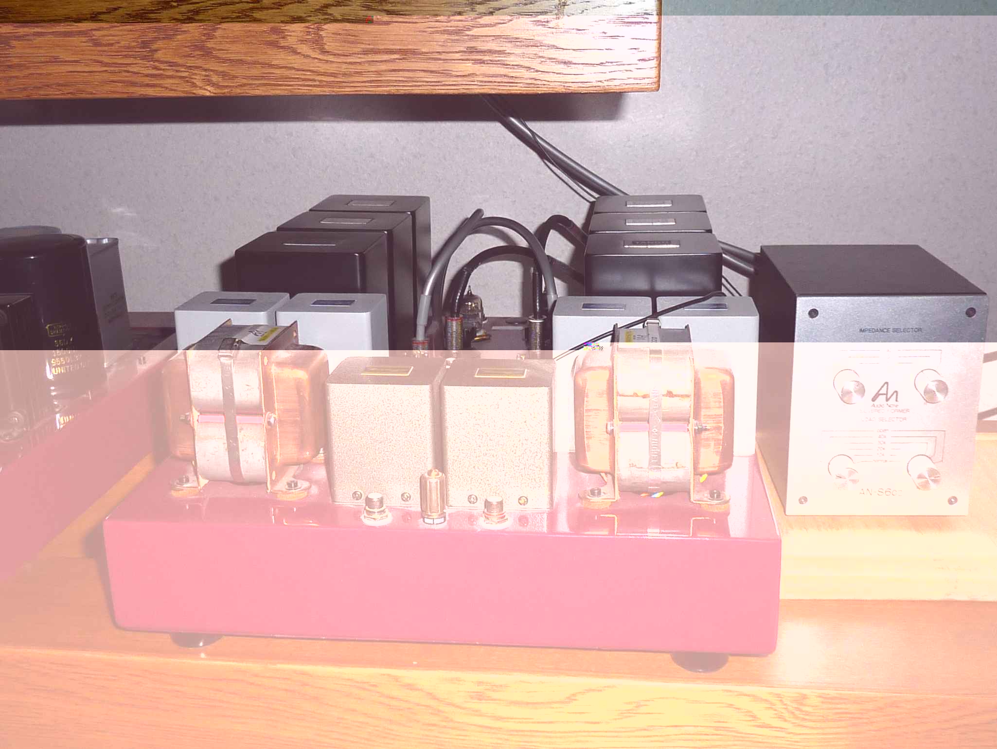

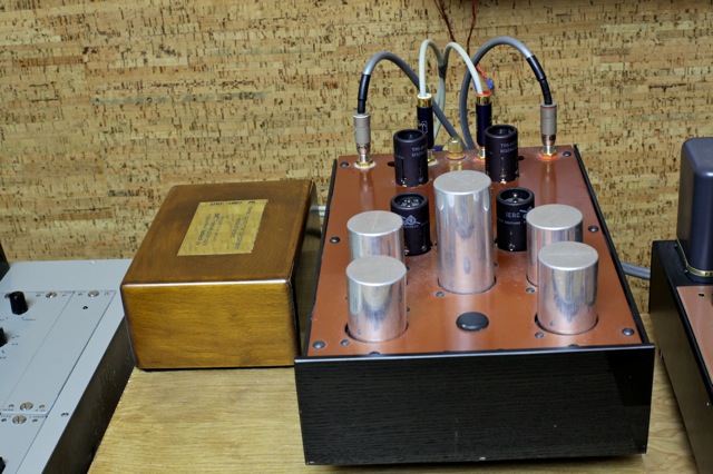

АУДИОКОМПОНЕНТЫ - для аудиосистемы уважаемого Егора (Зеленоград).Концепция усиления - биампинг для АС Altec A7

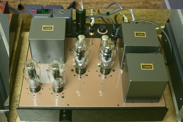

Предусилитель на 300В W.E. (58года) и выходных трансформаторах ТАНГО 2113.
Рассчитан для работы в аудиосистемах высокого ценового уровня , в режиме биампинг или триампинг . Два каскада , коэфициент усиления : 7db , 20 -100.000гц , выходное сопротивление : в районе 3 ом.

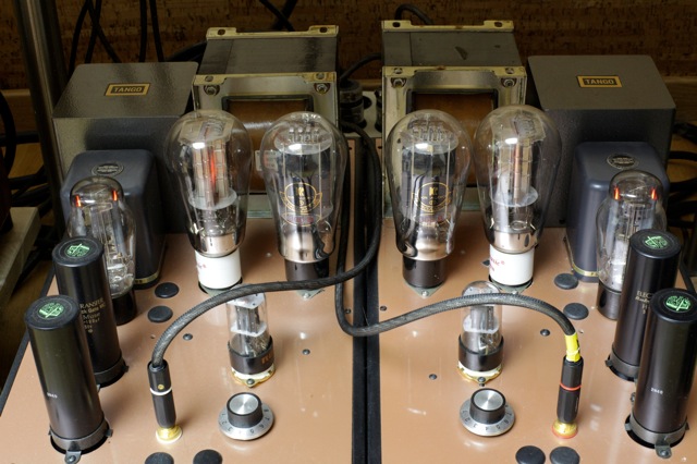

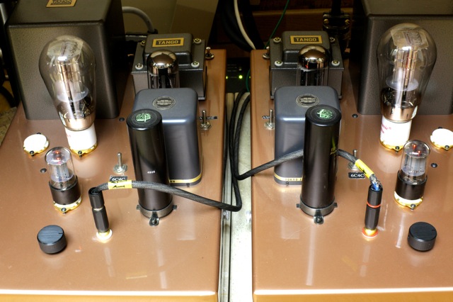

Моноблоки на 300В : 3 каскада ,прямая связь ,выходные трансформаторы- ТАНГО 2113.
МОНОБЛОКИ Р.S.E. : 2 Х300В , 2Х16 ВАТТ , 10 -45000гц (-2дб), выходные трансформаторы -АУДИОНОТ( Р4).
RC -RIAA корректор для винилового стола и головок ЕМТ . Сильнотоковые каскады ( 24ма ) на W.E.417A , высокая элементная база , малый уровень шума - студийный уровень качества работы.

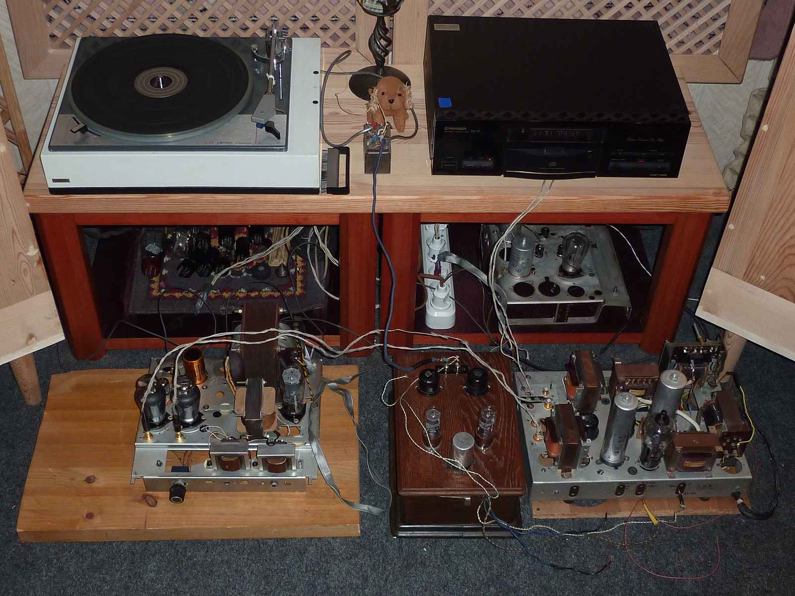

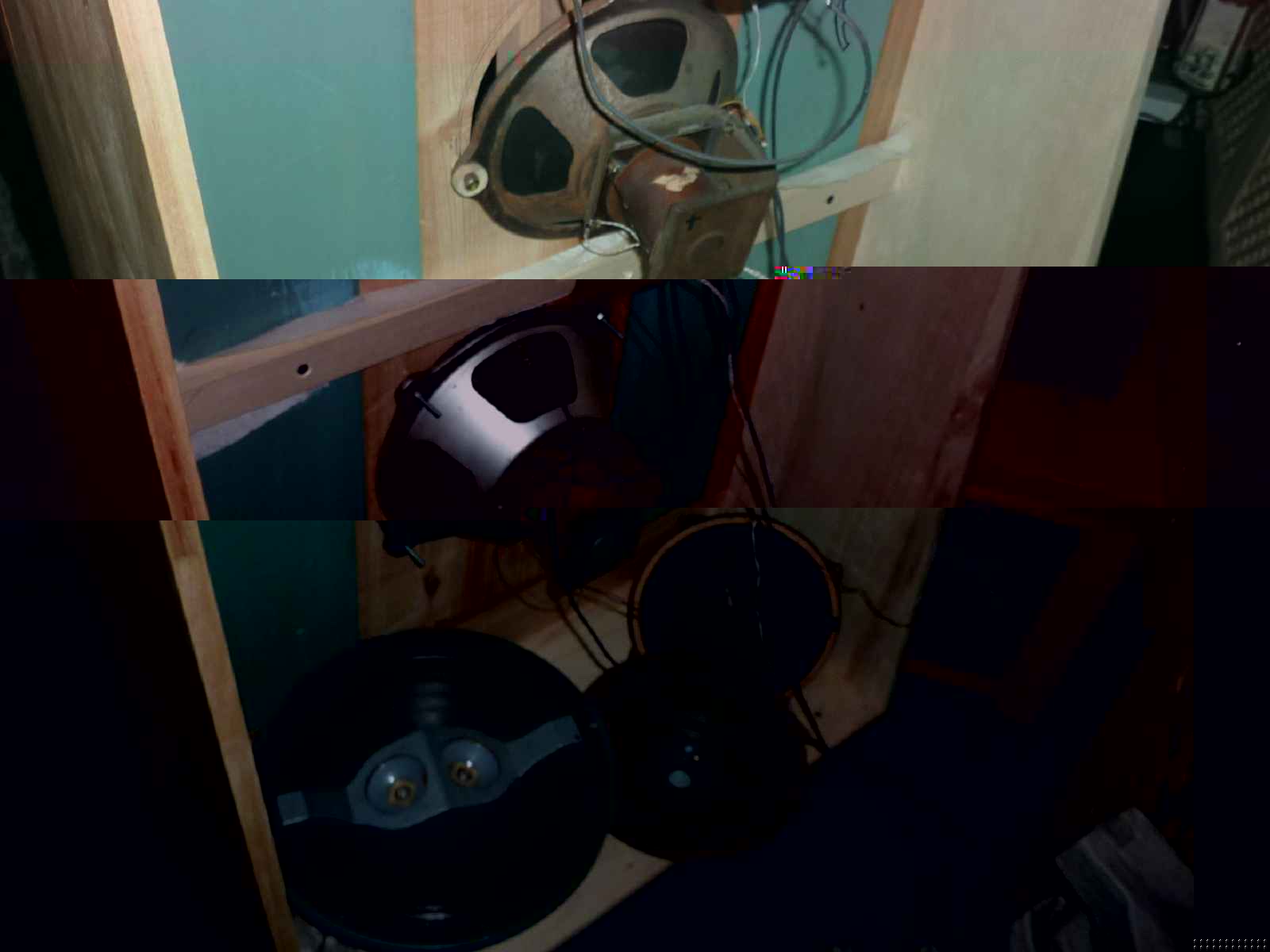

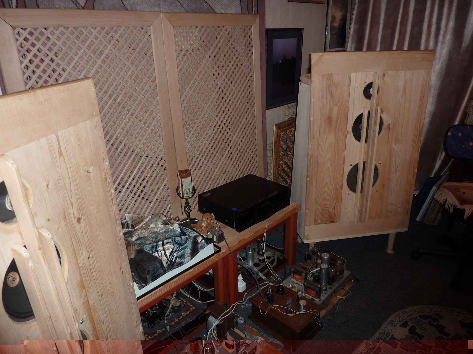

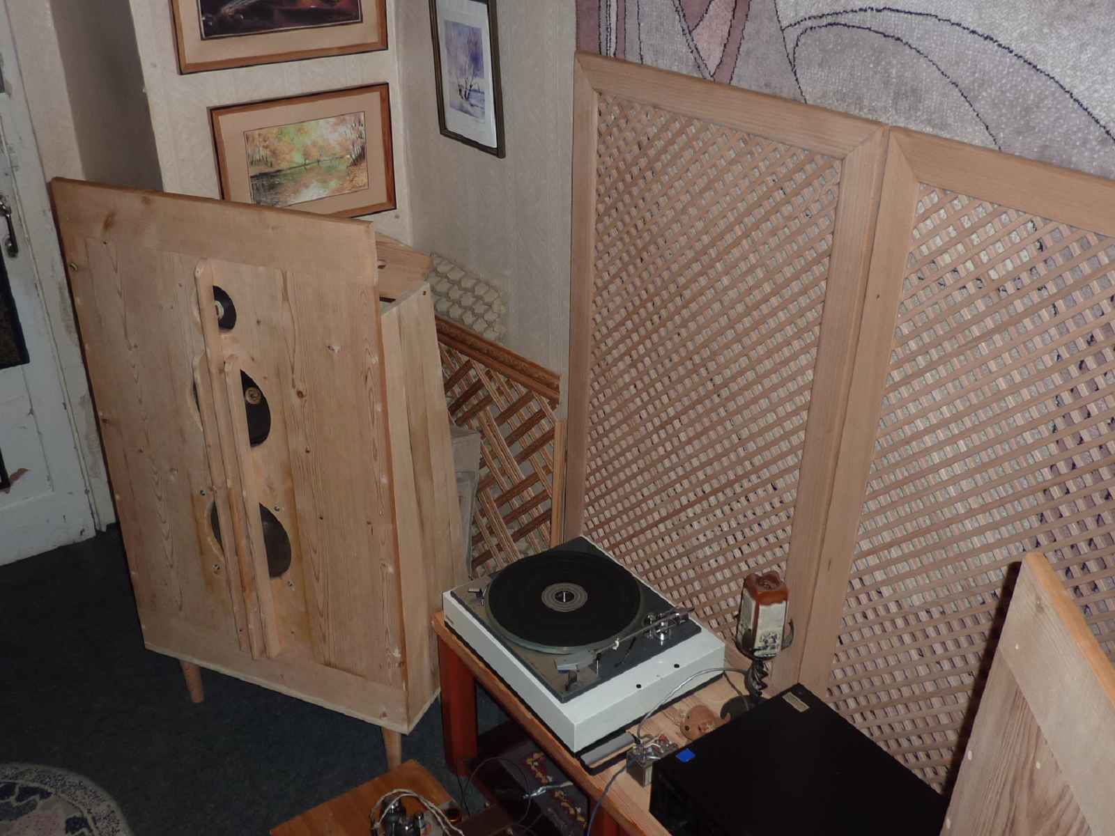

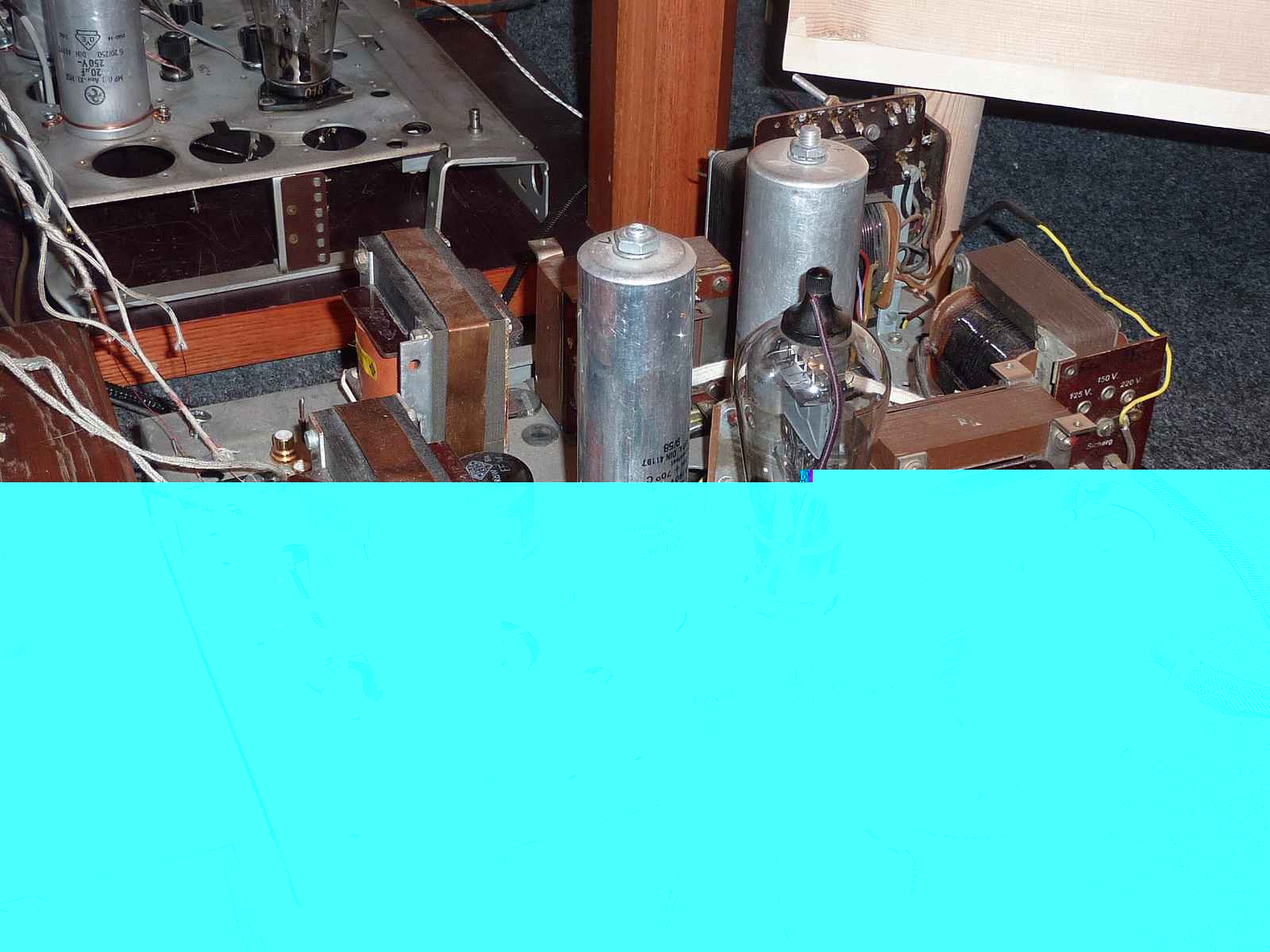

РАБОЧАЯ СИСТЕМА МИХАИЛА SM ДЛЯ ТЕСТИРОВАНИЯ НА ПРЕДМЕТ МУЗЫКАЛЬНОСТИ . Аудиосистема работает с акустическими системами открытого типа на ШП - громкоговорителях Телефункен 10" и 8"( на подмагничивании ) и 4,5 "-основной верх . На отраженный верх работают два 4" бумажных твитера Изофон, закрепленные на отражательной доске ,которая может менять угол наклона. 10" Телефункен и 8" - соединены последовательно и их общее сопротивление составляет 16 ом . 4,5" твитер соединен с усилителем через 1 мкф , а Изофоны-через 0,5 мкф . В состав системы входит буфер-усилитель на EF 14 с трансформаторным выходом и двумя блоками питания : один на одноанодном кенотроне - ОППВ -для питания непосредственно самого буфера ,а второй - на селеновом выпрямителе - питает отдельный RIAA-КОРРЕКТОР на ЕF12 и 6J5 ( 6С2С) . Корректор выполнен в раритетном деревянном корпусе от проигрывателя фоноваликов от фирмы Эдисон .
Комментарий к файлу: Проигрыватель ЛЕНКО-75 и СД - ПИОНЕР -75 теперь покоятся на массивной еловой доске ,подаренной лично Вадимом (Францем). Я благодарен.
Слева на деревянном основании из ели - испытуемый усилитель для народного проекта : максимум музыкальности -за приемлемые деньги.
Комментарий к файлу: основной шестерник подключается к сети проводом Аудионот AN-L ( синего цвета)

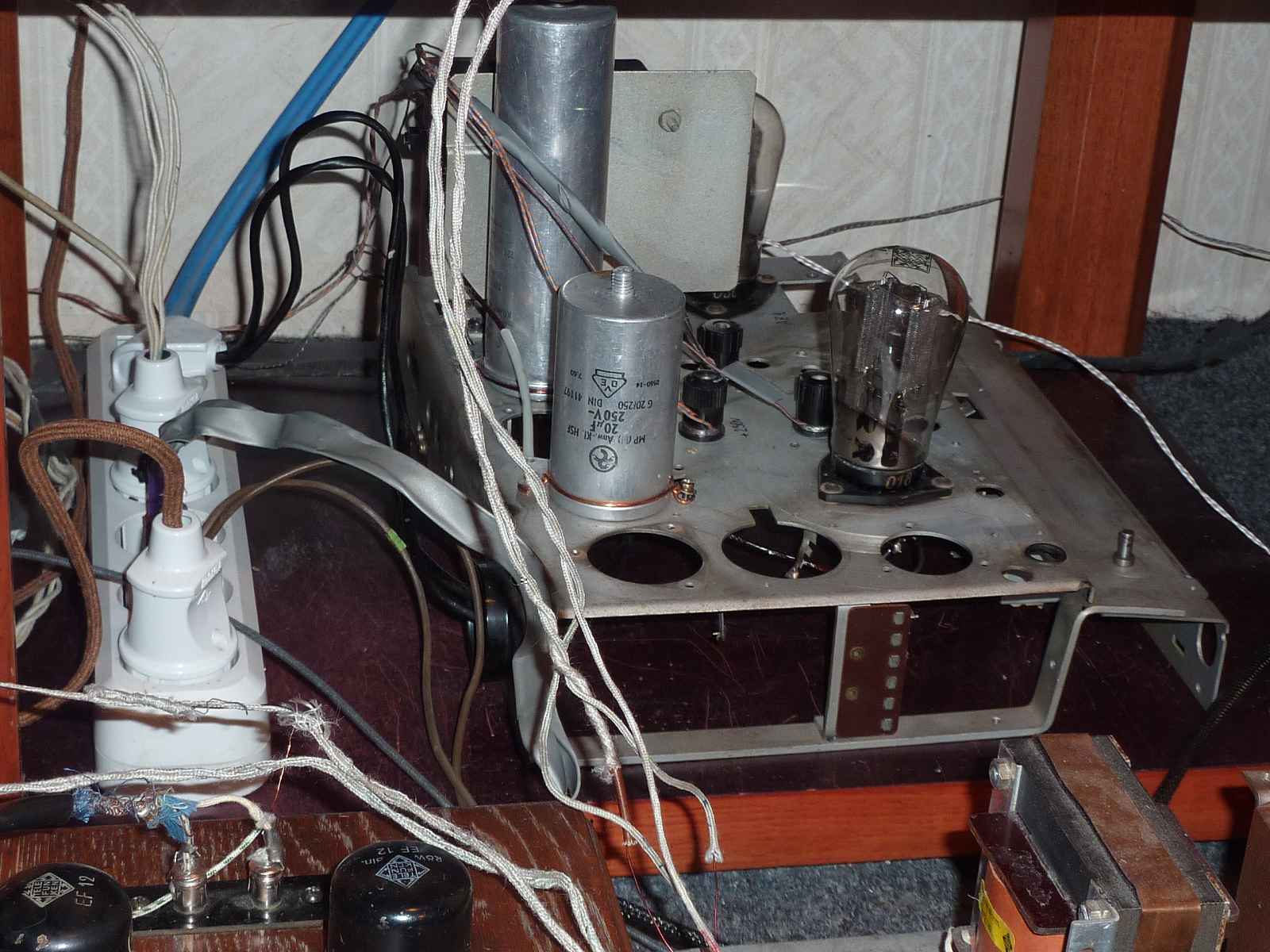

Блок питания для катушек подмагничивания 10" и 8" Телефункен : кенотроны -AZ1 , бумагомаслянные конденсаторы , шасси - Телефункен .
Комментарий к файлу: Вид на рассеиватели звука ,расположенные между акустическими системами.

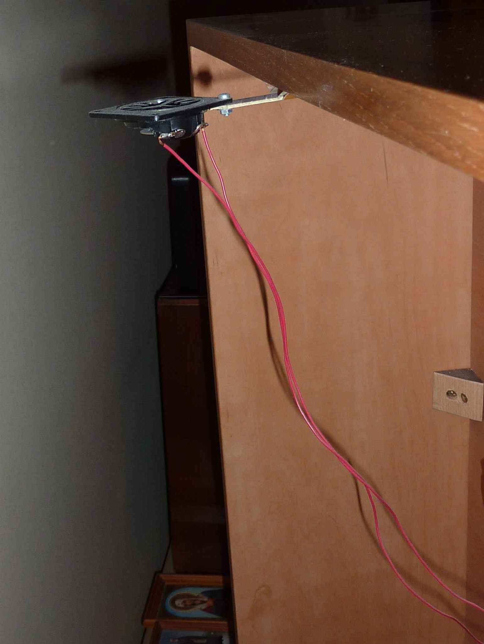

Комментарий к файлу: Вид отражательной доски с пищалками Изофон ,направленными под углом в потолок .
Комментарий к файлу: Удобное место хранения громкоговорителей - и гармонизируют АС и места больше в комнате прослушивания.
Комментарий к файлу: ОБЩИЙ ВИД СИСТЕМЫ

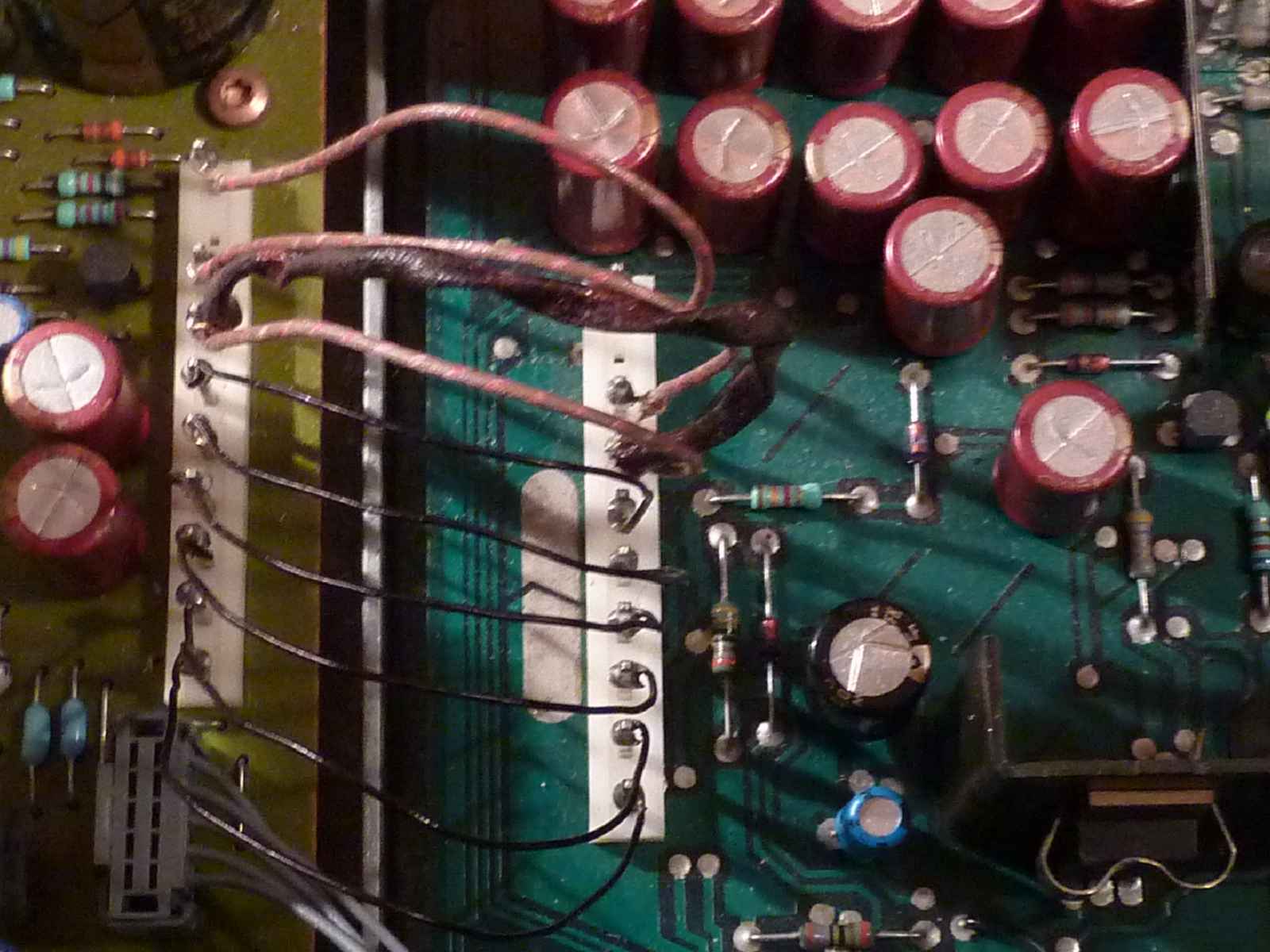

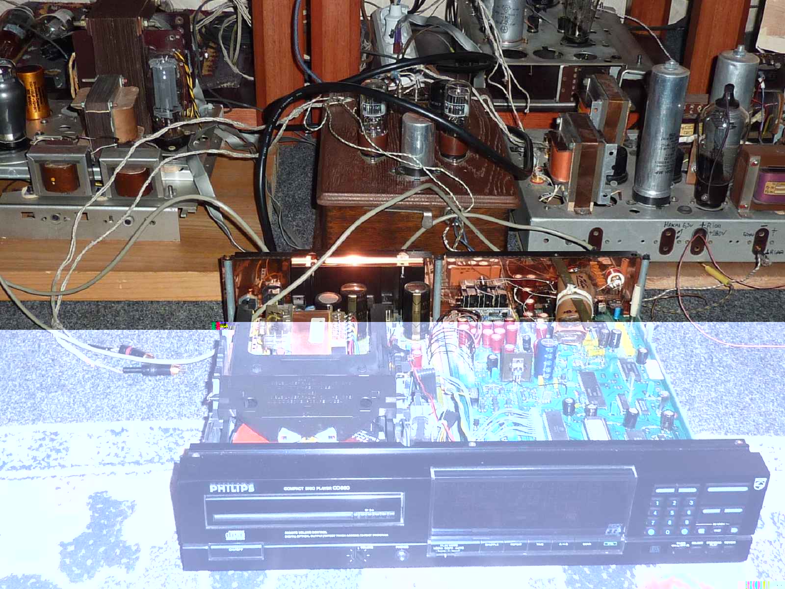

БУФЕР МИХАИЛА SM на лампе Телефункен EF14 для работы с СД-проигрывателем Пионер -75 .и RIAA-КОРРЕКТОРОМ. Сигнал с выхода ЦАПа подается непосредственно на вход буфера,который выдаёт почти 4 вольта амплитуды ,которая уже далее подаётся на оконечные усилители с выходного трансформатора на раритетном железе и проводе ( 1 :1 ) . Этим обеспечивается стандарт СД-источника,недосягаемый для любого Сд - источника ,имеющего микросхемный встроенный буфер. Питание буфера -ОППВ ,от старинного трансформатора Имериал и одноанодный приличный кенотрон или RGN1064. СЕРЫЕ БУДНИ - АПГРЕЙД СД ФИЛИПС -880.
Комментарий к файлу: ЛЕГЕНДАРНЫЙ ФИЛИПС 880 - тогда ещё умели делать за разумные деньги.
Комментарий к файлу: Гармонизация старинными проводами

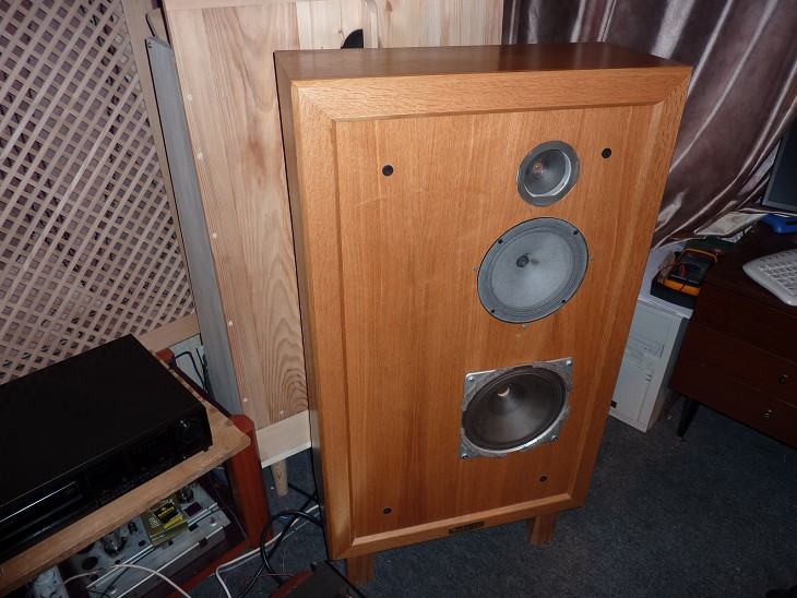

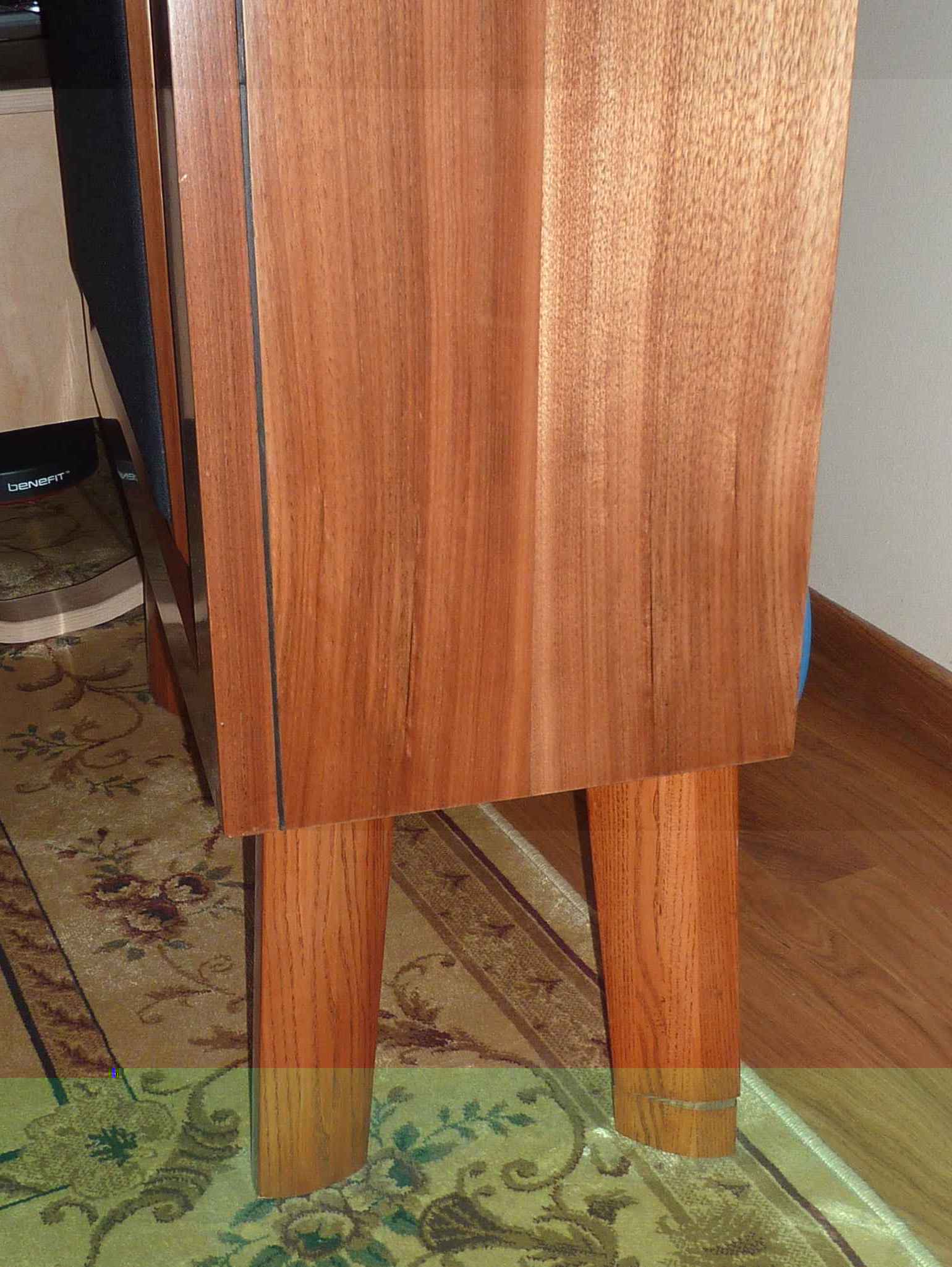

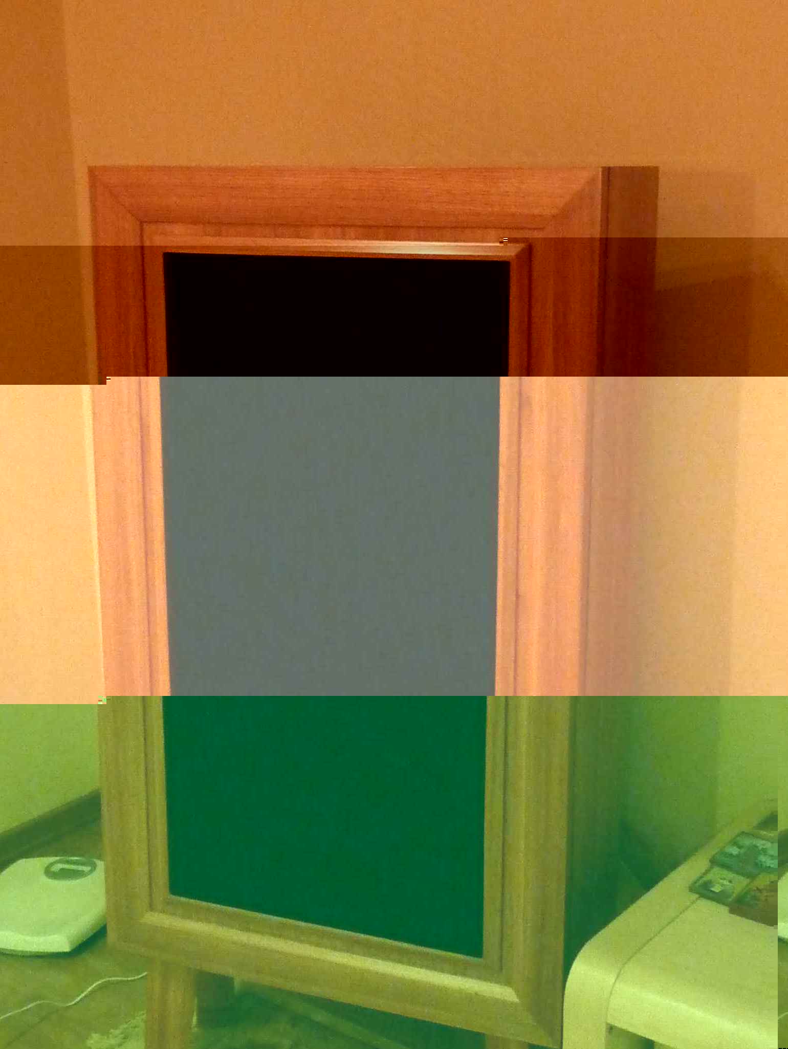

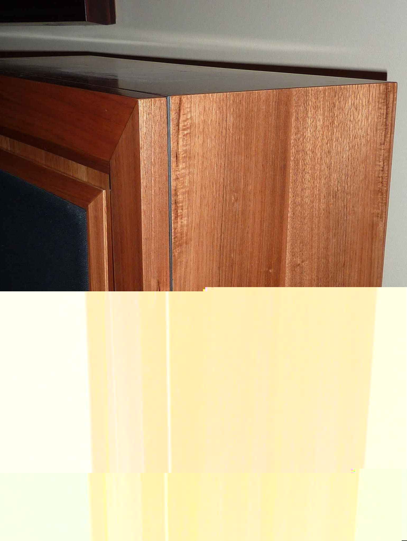

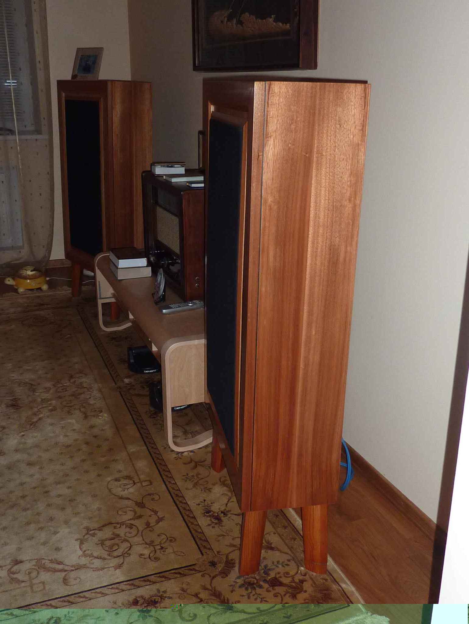

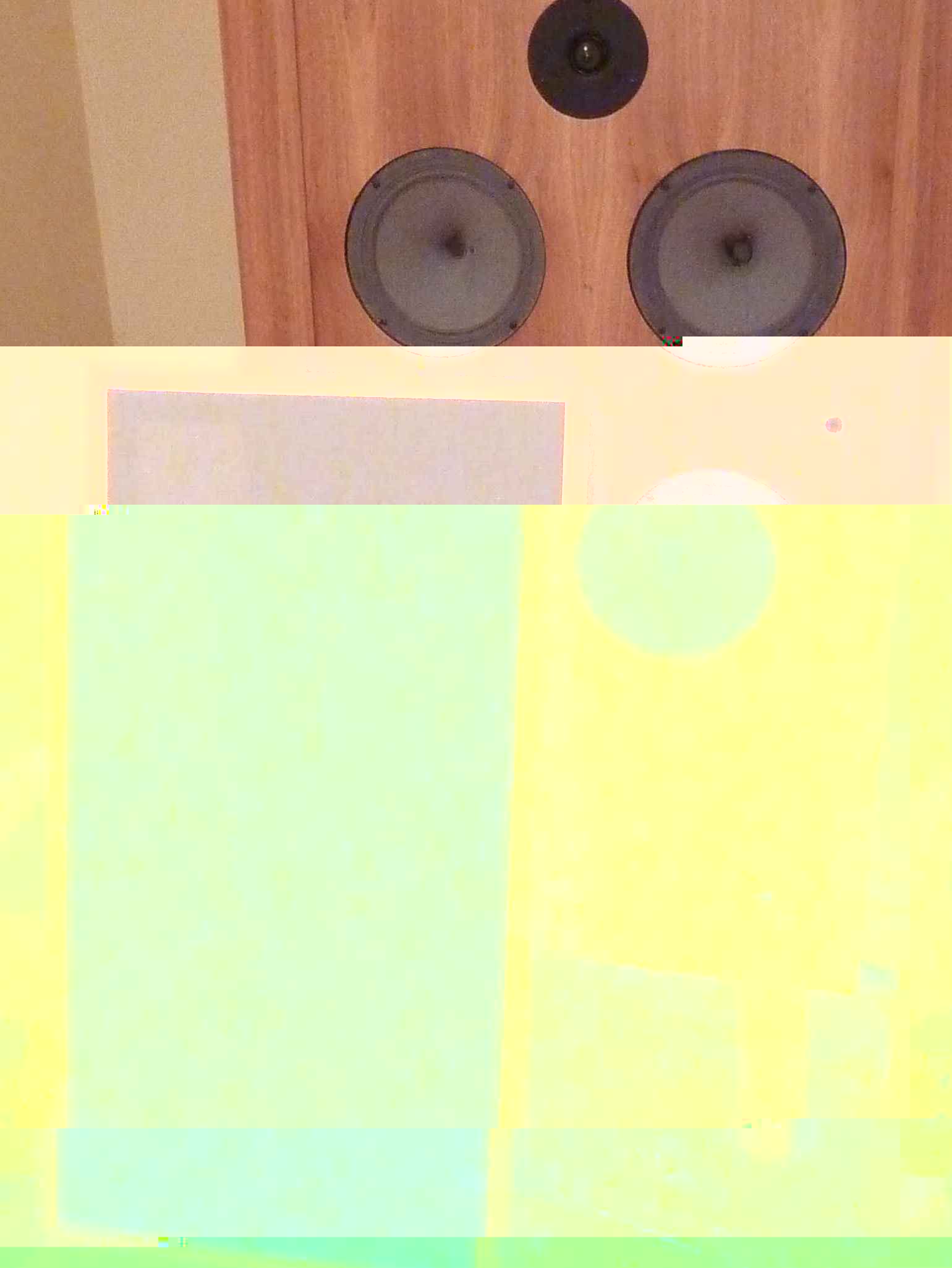

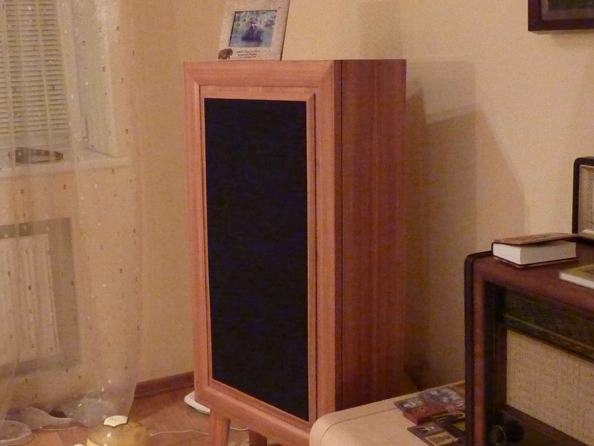

АКУСТИЧЕСКИЕ СИСТЕМЫ ОТКРЫТОГО ТИПА ( 1200ММ Х 700ММ ) НА ДИНАМИКАХ ШВЕДСКОЙ ФИРМЫ " SUNYS " И ВЧ - твиттере "MOREL-33 ". Сопротивление - 4 ом , полоса : 45 гц ( -6дб ) - 25000гц ( прямой ВЧ ) и 45000гц ( отраженные ВЧ).Звуковое давление : 92 дб. Материал - фанера ,покрытая с обоих сторон махагоном , регулируемые ножки из бука. Разработчик : Михаил SM . Изготовление кабинетов - Кононов Виктор ( Тверь). Изготовление ножек - Факторович Михаил ( мюф) - Тверь. [/b]
Комментарий к файлу: ЭТИ АКУСТИЧЕСКИЕ СИСТЕМЫ ДОСТОЙНЫ ДОРОГИХ АПАРТАМЕНТОВ.
Комментарий к файлу: ЧЁРНЫЙ КВАДРАТ МИХАИЛА SM . ДИЗАЙН - МАСТЕРА ИЗ ТВЕРИ - КОНОНОВА ВИКТОРА.

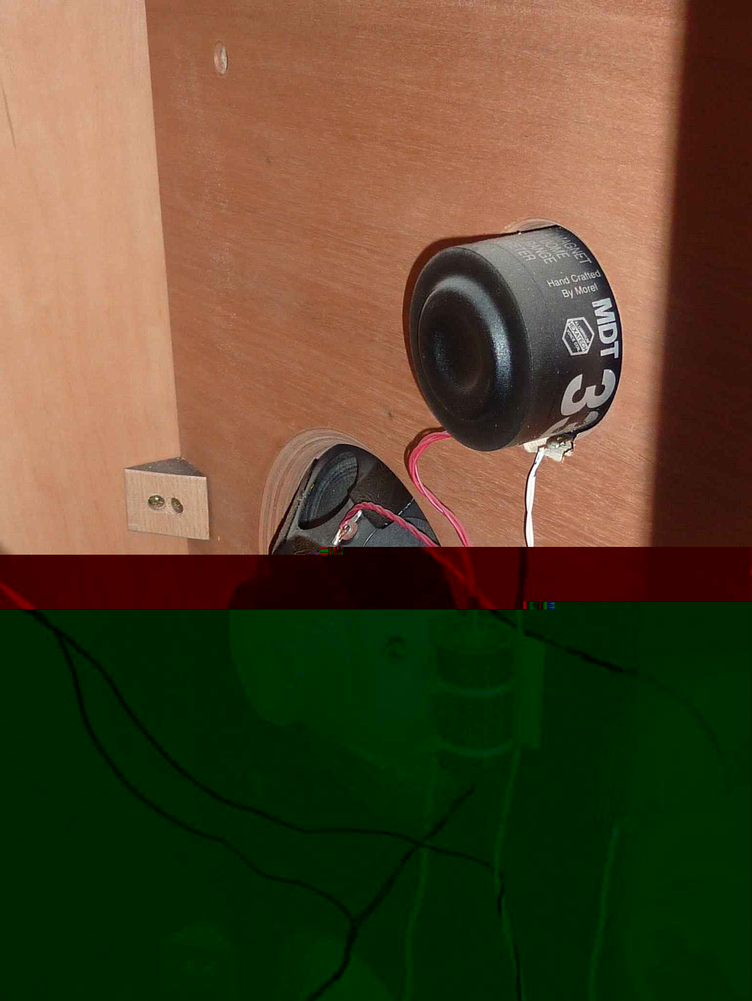

Комментарий к файлу: НАЛИЧИЕ ЗВУКОВОЙ КАМЕРЫ У ТВИТТЕРА - ЗАЛОГ ПРВИЛЬНЫХ ВЧ. МАСЛОНАПОЛНЕННЫЙ МЕДНЫЙ КОНДЕНСАТОР ДЖЕНСЕН 0,47МКФ - ОБСЛУЖИВАЕТ КРОССОВЕР 1 ПОРЯДКА ДЛЯ MOREL-33. РАЗВОДКА - МЕДНЫЙ ПРОВОД ОТ КОНДО.
Комментарий к файлу: ОРИГИНАЛЬНАЯ ПЬЕЗОПИЩАЛКА "МОТОРОЛЛА: ПРЯМОЕ ВКЛЮЧЕНИЕ - 45000ГЕРЦ - ОТРАЖЁННЫЙ ВЕРХ - ГАРМОНИЧНОЕ ВОСПРИЯТИЕ МУЗЫКИ.
ЗВУЧАНИЕ : определяется во многом выбором концепции - это открытый корпус и элитные ШП из особой ( мягкой ) бумаги , любовь к ремеслу и музыке - авторов проекта - все ( Михаил SM , МЮФ и Кононов Виктор ) - фанаты музыкального звучания , любящие свое дело . В итоге получилось изысканное , проникающее до души - музыкальное звучание , рассчитанное на тех , кто любит настоящую музыку.

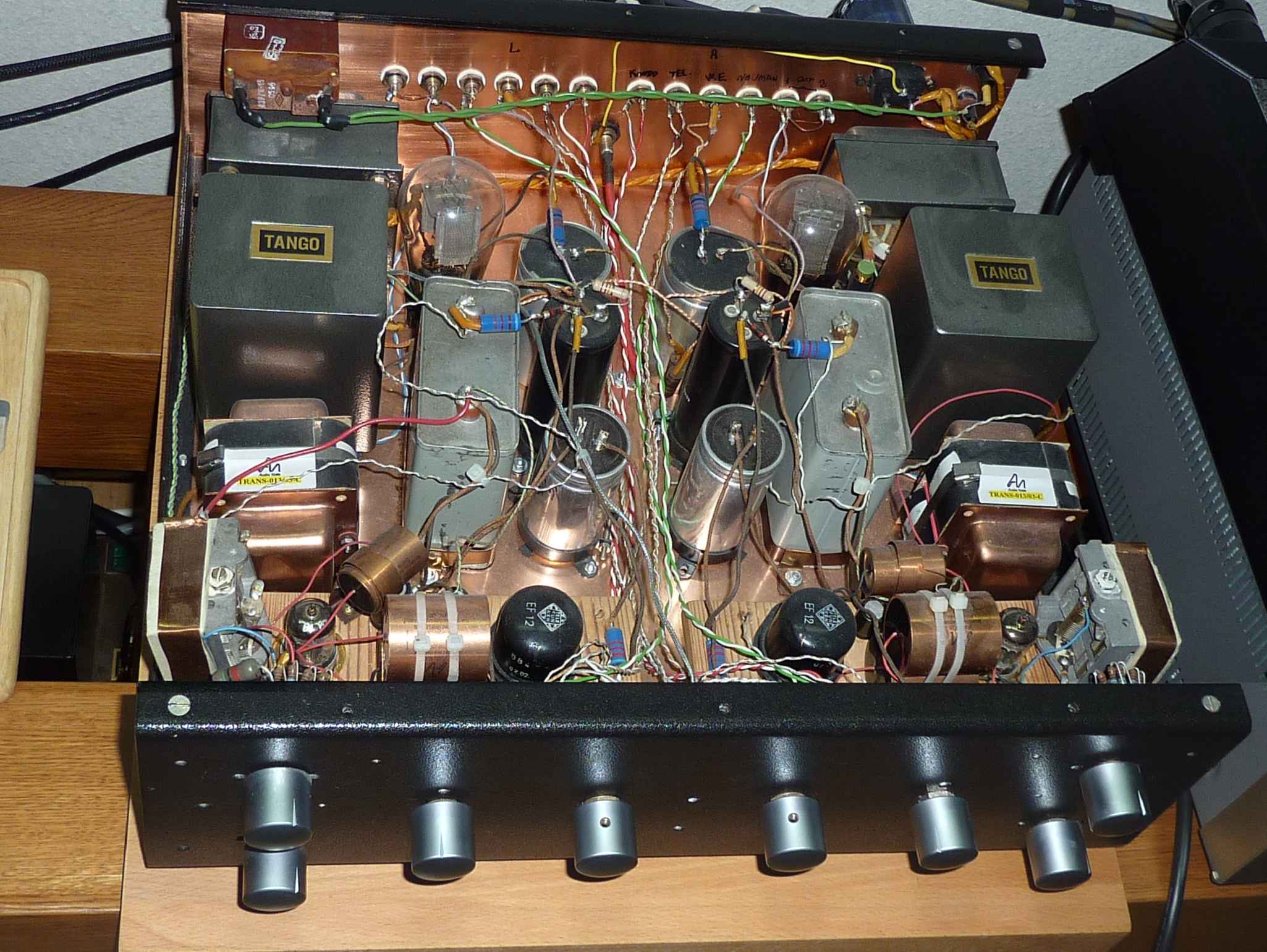

ПРЕДУСИЛИТЕЛЬ -ТЕМБРОБЛОК-ЭКСПЕРИМЕНТАЛЬНЫЙ ,РАЗРАБОТАННЫЙ ДЛЯ АУДИОСИСТЕМЫ ГЕННАДИЯ ИЗ ТВЕРИ. Двухкаскадное усиление на немецком пентоде ( в триоде) EF12 Телефункен и триоде 5687 фирмы Тангсол ( 60-е года). Предусилитель - темброблок выполнен в идеологии двойного моно , в медном 2,5 мм корпусе типоразмера Аудионот Р4 и с применением силовых моточных изделий от японской фирмы Танго .Несомненно - это прототип , довольно неплохо отлаженный и готовый для запуска производства элитной серии предусилителей с темброблоком , не имеющих аналогов в мире . Благодаря дальновидности владельца аудиосистемы -Геннадия ,это устройство было разработано , отлажено и изготовлено ,пока,в единичном эксклюзивном экземпляре. Лампы и часть монтажа выполнена на отдельных субшасси из дерева начала 20 века ( ель) . Лампа 5687 - любимая лампа Кондо -сан и официальный партнёр выходного трансформатора TRANSE 013/03С от Аудионот - с серебряными обмотками и сикор железе ( ТОПОВЫЕ ). Их применение совместно с проходными серебряными конденсаторами ( Аудионот) ,серебряной коррекцией по БАСУ и воздушной - по ВЧ , даёт решительные предпосылки для реализации высшего уровня гармонизации , ясности и разрешающей музыкальной способности . Всё это ,вкупе с регулировкой тембров , позволяет оперативно настраивать аудиосистему на любой уровень громкости и любую специфику звукозаписи. Применение современой суперкачественой элементной базы совместно с раритетными и винтажными комплектующими - даёт воистину ошеломительные результаты. Все регуляторы уровней громкости и тембров - галетные , набранные их 0,5ваттных танталовых резисторов. Антизвоные резисторы и задающие Г-регулятора - 2-х ваттные танталовые и раритетные от студийного магнитофона Телефункен М-5 . Для точной гармонизации пришлось применить 9 типов различных типов проводов . ПРЕДУСИЛИТЕЛЬ имеет регулировку на 50 гц : +- 8дб и 12000гц : +-6дб. СОВМЕСТНО с предусилителем может работать мощный буфер на больших лампах : от VT-25 до 211 триода. Такой уровень реализации представлен действительно в выдающихся аудиосистемах , которые по сути способны материолизовывать исполнителей музыки ( в воображении ,конечно) непосредственно перед слушателем .

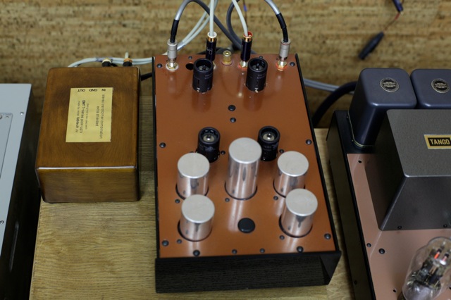

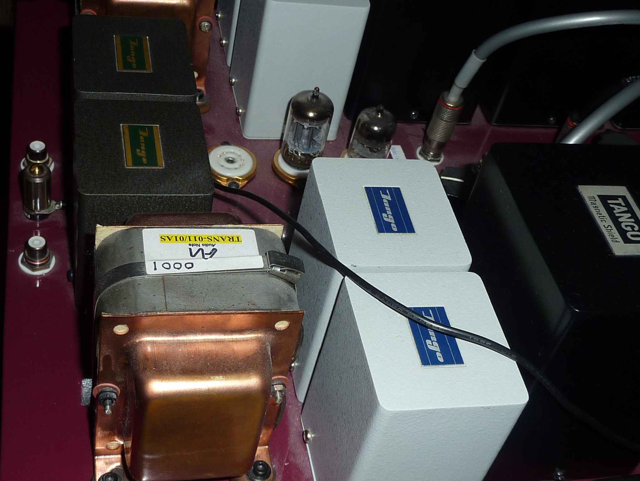

LС -RIAA -КОРРЕКТОР С LС-КОРРЕКЦИЕЙ ОТ ФИРМЫ ТАНГО . Новая разработка, монтаж и настройка выполнена Михаилом SM . Цвет корпусов выбран непосредственно владельцем корректора -Геннадием. Пока только фотографии ,ибо корректор не прост даже в описании и потребовал серьёзной мобилизации моего инженерного аудиоресурса. От обычных RC-корректоров его отличает невероятная основательность и глубина звукопередачи. К счастью ,японцы не подкачали и музыкальность произведений корректор сохраняет почти бережно , порою даже педантично. Учитывая ,что основные партнёры этого корректора - такие столы ,как :ЕМТ 927 ,ЕМТ 930 , СТОЛИК господина Пино ( 12о кг) :? и самые престижные головки ,которые когда-либо создавались для музыки , понимаете, уровень такого корректора не может быть хорошим -он должен быть выдающимся.
