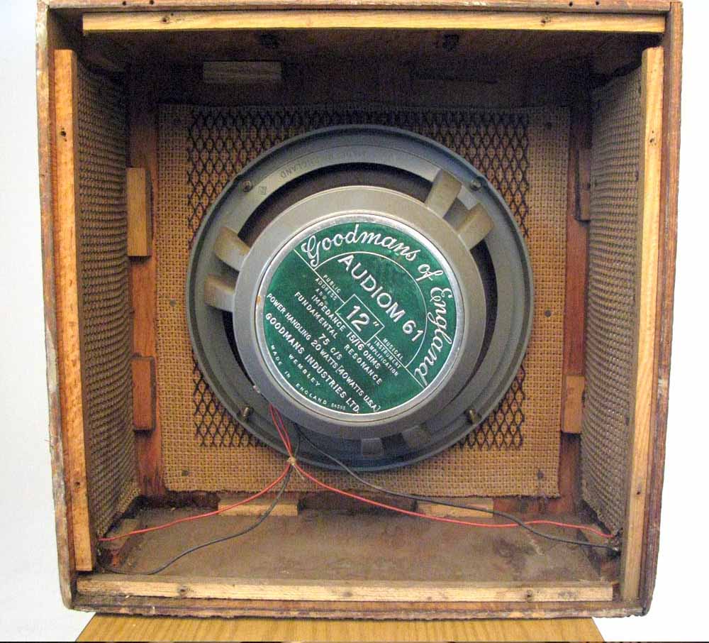

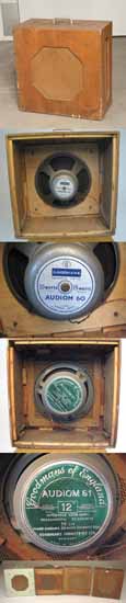

На ebay сейчас продают такой вот комплект старых-разных Гудмансов в "родных" корпусах. Мало того, что все они открытые, так и, еще к тому же, между динамиком и передней панелью, заметьте, там проложена рифленая металлическая сетка, а уже потом - ткань и, собственно, фанера. То есть, динамик оторван от корпуса кабинета. Как учили...
 Заголовок сообщения: Re: Как прикрепить динамик?
СообщениеДобавлено: 26 июл 2010, 13:36
Судя по рейкам с 2 метинами от шурупов ,сзади или была задняя непроницаемая стенка или стенка с перфорацией ( как у приёмников) . Для открытого звука лучше чтобы ничего сзади не было.

Главное, по бокам отверствия...

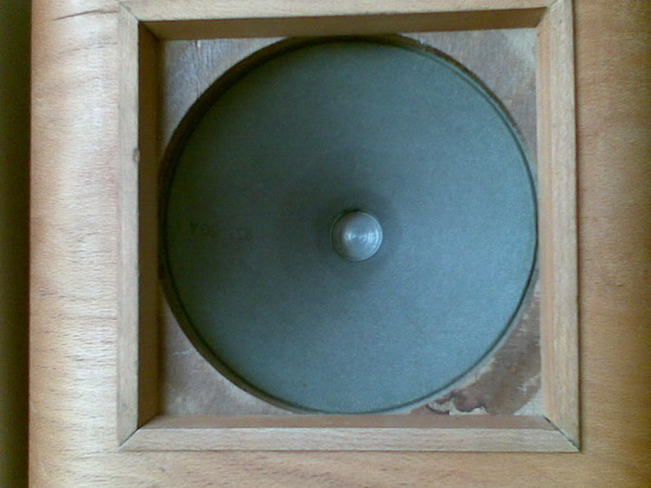

Раньше,как то не задумывался над размером отверстия под динамик в доске :? ,а сегодня утром обратил внимание на колоночку Рфт и то что в ней отверстие под динамик как бы меньше традиционного,т.е. верхний подвес полностью прикрыт,что это...частный случай и так сказать невнимание немецких производителей....или мы опять что то забыли?
Сергей Ef,не обращали внимание на этот момент в старом радио?
Специально посмотрел все системы на главной странице этого сайта...у всех подвес открыт :oops:

Евген,
в своей конструкции акустического оформления динамиков я большое значение придаю передаче звуковой энергии от диффузора к деревянным элементам. С этой целью сближаю край диффузора с этими элементами. Ваше наблюдение очень верное.
Поэтому конструкции, в которых отверстие под динамик сделано рупорком да еще и покрашено - считаю ошибочным.
