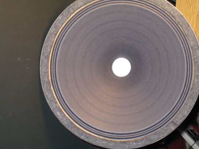

Пара БИГБОССов для открытых ситем 35гц резонанс.
Верхний подвес - фетр и рисовая бумага?
СообщениеДобавлено: 15 мар 2015, 19:14
Пробка и тутовая бумага ,причем пробковая прокладка выступает внутрь на 5мм от шасси ,еще один момент ,что ценрирующий паук сделан по принципу спининга.
СообщениеДобавлено: 16 мар 2015, 22:55
Сообщения: 192
А вот эта полоска тутовой бумаги - судя по снимку, вогнутая в сечении. А почему не выпуклая? Казалось бы, выпуклая должна лучший ход давать, более свободный?

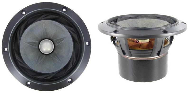

Фостекс не так давно начали делать выпукло вогнутую... :?
Выпуклость наружу, кроме всего, добавляет низов. Выпуклость внутрь - высоких.
Интересно! если я правильно вижу, то это лента, скрученная в спираль. Почти пушпул! Или там пространство между корзиной и диффузором закрыто как-то? не видно(((

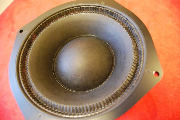

Вот ещё один из самых необычных подвесов :?
