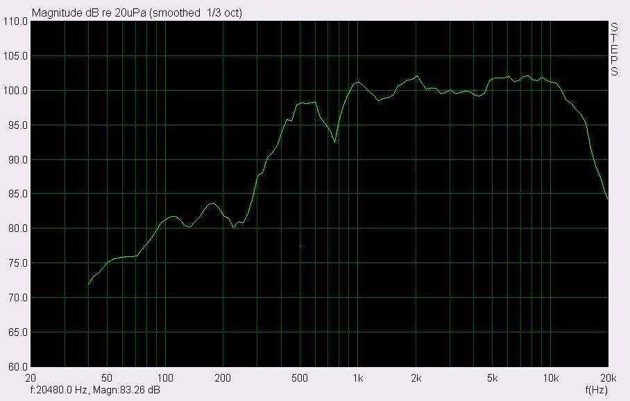

Параметры такие:
Fs 76
Re 6,11
Le 1200 uH
Qts 0,63
Qes 0,65
Qms 20,5
Vas 48
BL 8,3
Lp 98
Mms 15
Rms 0,354
Мощность примерно 70 ватт
Чувствительность усреднённо 102 дб.
По характеристикам идеально подходит для оформления в открытый экран, или ящик, так же второй полосой для высокочувствительной нч секции, особенно рупоров!
У меня вопрос к Уракову: Можно ли скомпенсировать такой завал по НЧ открытым ящиком, если применить этот динамик, как ширик с поддержкой по ВЧ дополнительным динамиком? Думаю, что и сам Дима может добавить свой комментарий. Он, надеюсь, не блокирован? Завал на НЧ больно большой.

Привет Виктор! Даже если АЧХ прямая как линейка ,мне это совсем не интересно! :? Главное МУЗЫКА!

Идеальные динамики ( Димы) для биампинга , когда основному ШП вовсе не нужно выпрямляца :) в области нижнего регистра , но иметь спад - важно , чтобы нормально стыковацца :? с тем же Бигг боссом от Михаила Уракова , который хорошо отрабатывает не только низ , но и нижнюю середину .

Да вот как раз музыку, со слов Димы, этот дин делает на ура. А у Димы этих динамиков столько было, сколько я я за всю жизнь не видел. Я вижу сумасшедший потенциал диминого дина в том, что у него чутьё больше 100 дб! Это фантастика! Из рупоров не всегда столько вываливается. Михаил, а сколько чутья у Ваших НЧ с мюллеровскими диффузорами?
