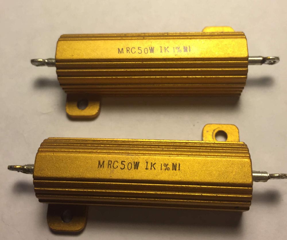

Интересно, по какой схеме Mills мотаются?

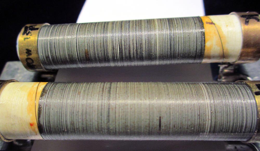

Приехали Миллсы, перво наперво сравнил индуктивности с 40Вт. аббасовскими проволочниками. У Миллс, индуктивность единицы микрогенри, у 40Вт старинных, 400микрогенри! Программа, при емкости 47 мкф. высчитала резонанс на 1160Гц! Сомнительно, что это хорошо. По звуку, однозначно лучше древних по локализации (еще индуктивность и фазу крутила), глубине, прозрачности и прорисованности образов. Что старинные проволочники добавляли мути, это я давно заметил, но все же раньше предпочел их Каддокам, как то серо и плоско у них было, хотя сначала кажется, что красиво. Короче подтвердилось, что на мой вопрос о резисторах в катоде 300В, один из разработчиков ламповой техники, сказал мне, что нужно ставить только безиндуктивные резисторы, а из мощных, это только Миллсы. Хотя для любителей старого винила, может и нужно немножко "тумана" добавить от проволочного резистора 30х\40х годов.

Очень хорошо, что Вы заговорили про резонансную частоту этого колебательного контура в катоде!
 Заголовок сообщения: Re: Тест. Входной пентод EF36 EF37A CV358 OM5
СообщениеДобавлено: 29 мар 2016, 15:25
Зарегистрирован: 26 мар 2015, 09:21
Сообщения: 140
А ведь этот параллельный колебательный контур при С=47 мкф и L=400 микрогенри на частоте 1200 гц имеет сопротивление всего 3 ома, а катодный резистор 1 кОм. Получаем выпертую середину.
Уйти от этого можно увеличив конденсатор до 10000 мкф, заодно получим подъём ниже 50 Гц - этакая естественная эквализация :), кому это надо :)
Поправьте, если где то не прав.

Снял покрупнее древний проволочник. Длинна 8см. диам.1,5см. Провод в лучшем случае 0.08, а то и тоньше. Конечно лучше, чтобы не думать о том, что привносит такая "катушка", ставить углерод или безиндуктивную проволоку.
