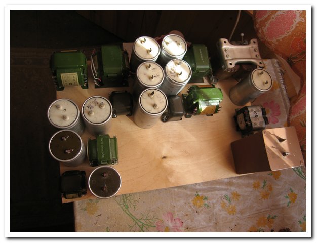

Начитался я про пентодный звук и еще летом решил собрать стенд 2-х каскадного однотакта,на котором можно было бы обкатывать разные решения, в частности и пентодов.Раньше пентод слышал у себя только единожды,когда сделал однокаскадный однотакт на 6ж43П.В триоде мощность была уж очень маленькая,поэтому слушал какое-то время в пентоде.В триоде было немного почище,но плохо слышно(из-за малой мощности),а в пентоде я бы не сказал.чтобы так уж плохо - НОРМАЛЬНО ЗВУЧАЛО.Ну и подумалось - надо пробовать пентод и на выходе и как драйвер.Сделал еще летом корпус под стенд,прикинул компоновку.Вот что тогда получалось.Для каждой лампы три транса - анодный,для второй сетки и накальный.Кроме этого два дросселя.И куча бумагомасленных конденсаторов.Вес этого чуда получился килограммов под сорок с гаком.Но потом были другие дела,проект пришлось заморозить.

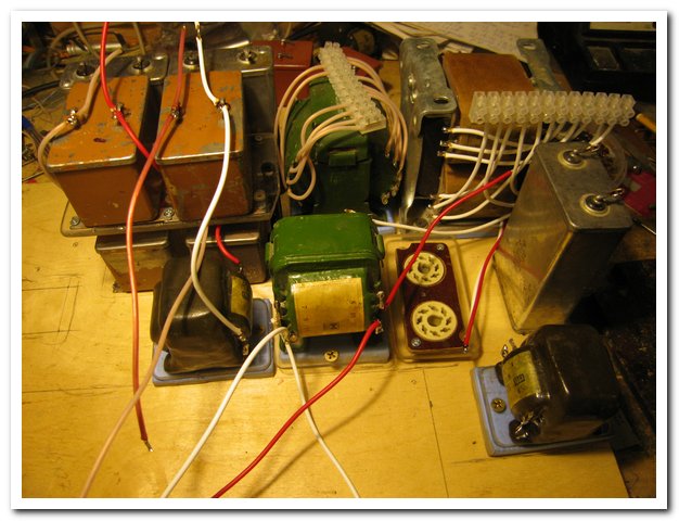

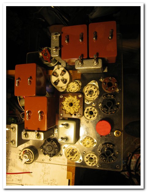

И вот решил к нему снова вернуться.Для снижения веса,да и просто места не хватало,решил конденсаторы ужать и заменить на более емкие и менее габаритные(частично) - ведь стенд,а не усилитель.Нужен в основном для обкатки режимов ну и конечно немного послушать,но только немного.И так сойдет.Поэтому внешне все стало попроще и не так красиво,как задумывалось.Панель с ламповыми панельками будет выглядеть вот таким образом.Панелек много и почти под все типы ламп - это необходимое условие для универсального стенда.Работать можно как с триодами,так и с пентодами.ОППВ,перевернутые кенотроны,подземные резисторы.Правда с этими трансами напряжения набрать можно только где-то вольт под 400,не более.Но для начала и этого должно хватить.Электролиты применять не хотелось бы,посмотрю по обстоятельствам.Если бумаги будет мало - придется их добавить,но надеюсь немного или совсем без них обойтись - посмотрим.
