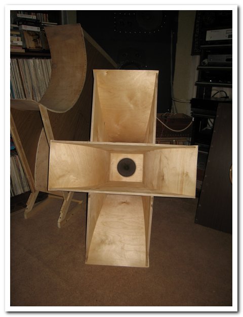

Вот как выглядит мой двойной однонаправленный рупор с шириком 3ГД-43.Промежуточный вариант.В окончательном виде немного по другому,кое что добавлено.Но принцип построения понятен и из этих фото.

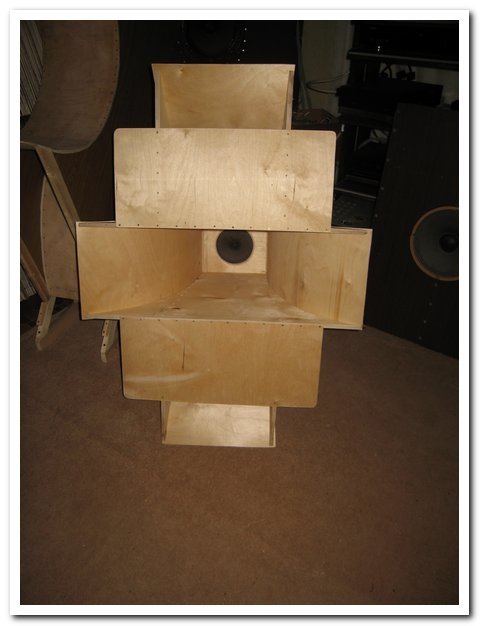

Как ранее говорил,добавил недостающие необходимые детали к рупору.После чего целый день учил Эллочку(так назвал рупор) петь.Упрямая, зараза, оказалась.Я уж и так и этак, еле ее уломал.Запела.И как запела.Очень ей нравится джаз(поэтому и Эллочка).Включил почти на полную мощность - ватт так на 0,8 - 0,9,ну очень громко.Джаз бесподобный.Потом поставил седьмую Шестаковича - тоже отлично.Правда есть и отрицательный момент - в дисках роется,как свинья в навозе.Выбирает.Если запись плохая - замучаешься слушать.Ну а если хорошая - заслушаешься.Эллочка,одним словом.Погоняю ее на разной музыке,пусть пообвыкнется.А потом и ролики запишу.

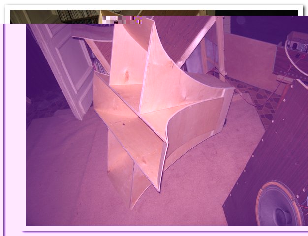

Знакомьтесь,Эллочка во всей красе.Получила наряд в виде двух отражательных досок.Надо вам сказать,что без них эта акустика в принципе не может быть широкополосной.Ярко выраженное АКЗ(акустическое короткое замыкание) напрочь уничтожает все низа.По прибору не смотрел,но на слух возможно до 300 гц или даже выше.Причем отрезает все.Кстати кому надо обрезать ширик снизу не с помощью фильтров,а акустически - отличный выбор.Но мне этого не надо было.Акустика планировалась как широкополосная.Поэтому и появились две отражательные доски,которые решают вопрос с АКЗ кардинально - его практически нет.Но тут пришлось немного помучаться.Оказалось,что крепить отражательные доски намертво нельзя - плохо сказывается на звучании.Поэтому,после ряда экспериментов остановился на таком варианте - По одной длинной стороне есть крепеж к рупору на несильно затянутых саморезах(только бы закрыть зазор).По другой длинной стороне - только два так же не затянутых самореза,под которые проложен кусочек фанеры 4мм.То есть имеем отражательные доски,закрепленные почти консольно и соприкасающиеся с рупором по одной длинной стороне и в двух точках по другой.А все остальное висит в воздухе и не примыкает к рупору.Доски не только устраняют АКЗ,но еще и являются неким излучающим музыкальным элементом,возбуждаемым излучением динамика.Да в принципе весь рупор является таким музыкально звучащим элементом,а отражательные доски - в особенности.Плоские детали рупора выполнены из фанеры 12мм,гнутые - из фанеры 4мм,доски - тоже из фанеры 4мм.Так что звучит весь рупор.Никакие демпфирующие материалы не применяются.Да,права на конструкцию представленной акустики этим сообщением закрепляю за собой.Пользуйтесь,пробуйте,не разочаруетесь.Но только не в коммерческих целях.

Теперь по звучанию.Погонял Эллочку и вот что выяснилось.Эта акустика для БСО не подходит.Ну не влазит в ширики 4 - 6 дюймов БСО,не влазит.Когда вступают все его инструменты получается каша.Маленький тонкий легкий бумажный диффузор с маломощной магнитной системой не может отработать БСО,тут к сожалению физику не обманешь.Но...........Зато все остальное - просто прелесть.Особенно почему-то эта Эллочка потрясающе воспроизодит джаз.Оторваться просто невозможно.Ну а так же вокал,солирующие инструменты,малае составы - трио,квартеты,квинтеты и камерные оркестры до 10 человек включительно.Очень удаются джазовые инструменты - труба,сакс,контрабас щипковый,фо-но.Джаз вообще для Эллочки в приоритетах.В общем буду слушать другую мызыку,посмотрим,что она еще умеет.Но и то,что умеет сейчас - этого уже достаточно,чтобы признать - ИМЕЕТ ПРАВО НА ЖИЗНЬ.Работаю дальше.
