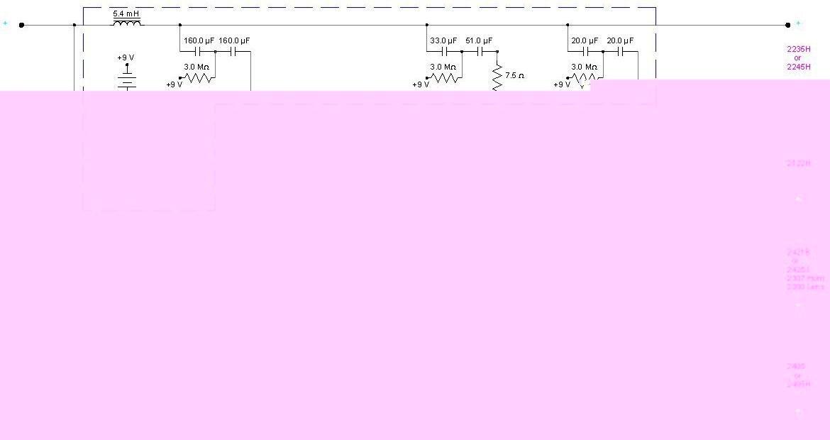

А вот еще применение последовательных кондеров в кроссовере JBL 4345
Еще и напряжение в середину подают
