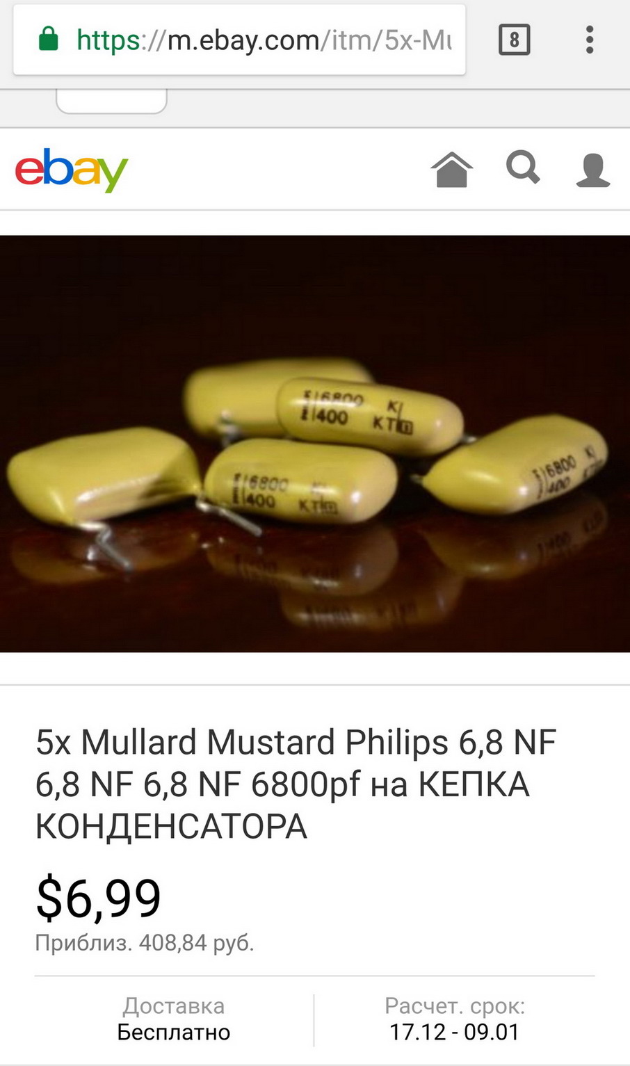

Добрый день Сергей. Вы такие конденсаторы имели в виду:
https://www.ebay.com/itm/Vintage-Mullar ... 1438.l2649

Здравствуйте, Виктор!
Да, это они, Mustard

Посмотрел на ebay конденсаторы. Много мустардов не аксиальных,а с обычными выводами. Такие ставили ? Они действительно аналогичны ?
СообщениеДобавлено: 30 ноя 2017, 12:35
Совершенно точно они должны быть другими, но у меня таких не было.
И да, я не утверждаю, что Мустард - это супер конденсатор для аудио целей. Хороший бюджетный вариант, основное достоинство которого, его надежность.

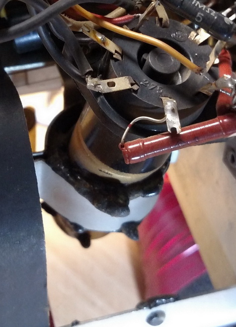

Взялся за Nordmende Bremen Super 186WU. Пока только чищу шасси. Поражен качеством (в хорошем смысле) сборки этого в общем недорогого изначально радиоприемника. Часть контуров (не все) из посеребренной проволоки, конденсаторы из медной фольги (не все)и т.п. Не могу понять с волшебным глазом. Между держателем и лампой залито что-то вроде битума. И сам глаз снаружи залит таким же битумом. Это так было изначально или возможно был ремонт ?
СообщениеДобавлено: 05 дек 2017, 21:07
Это не битум. Это резинка утекла. Резиновое кольцо, одеваемое на глаз.

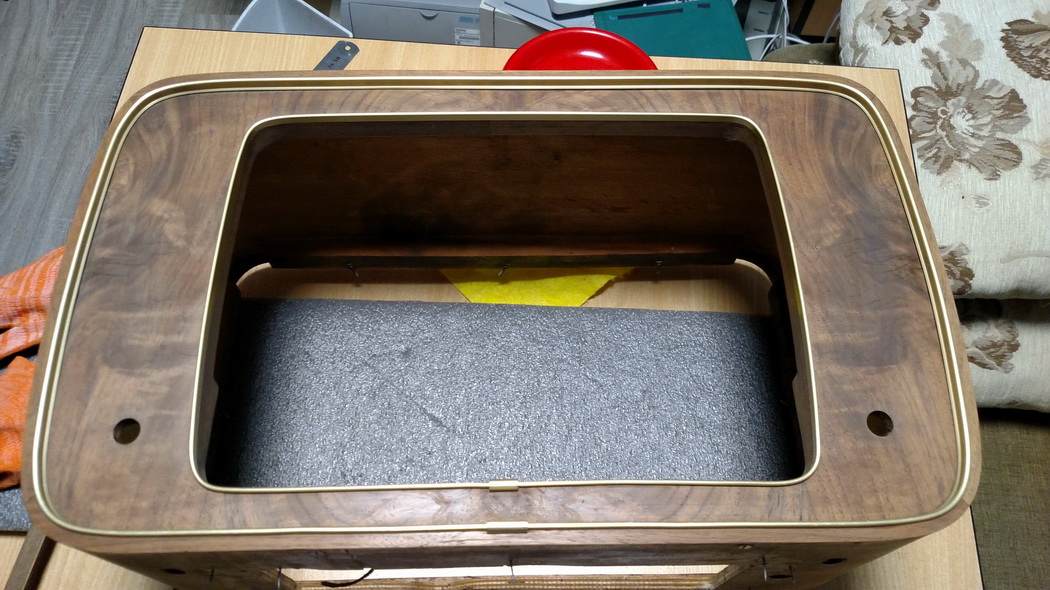

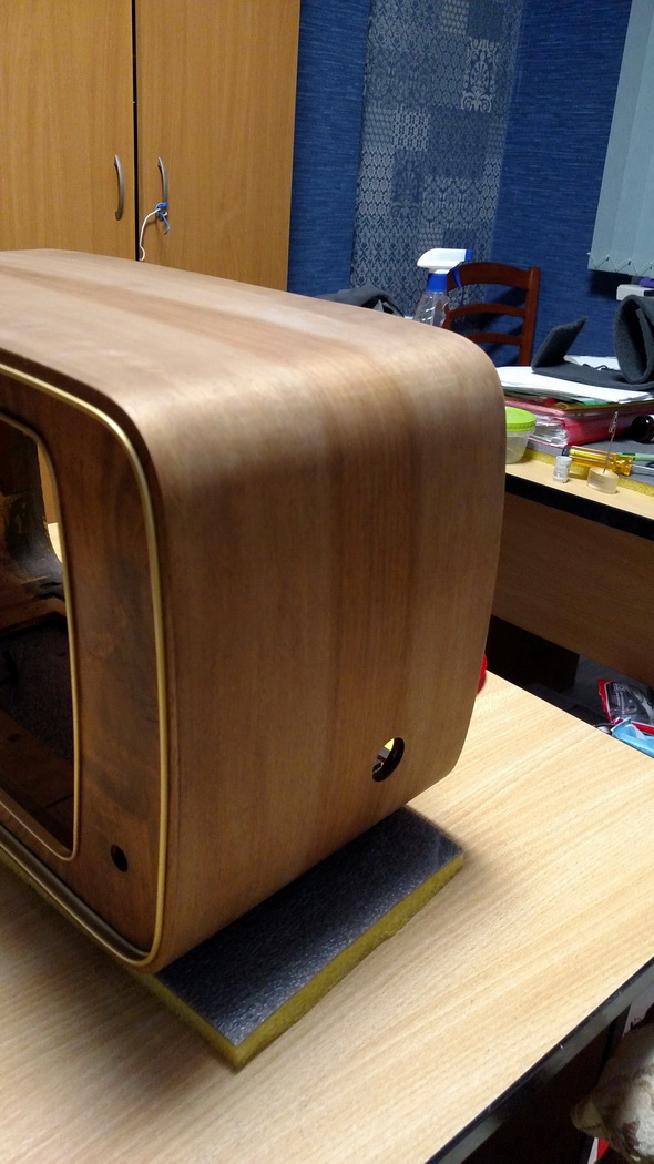

Шпон корпуса у Nordmende_Bremen был в нормальном состоянии (без сколов) , но лак местами облез полностью - до шпона. (наверно ставили вазочку+ обцарапан). Решил попробовать кардинально обновить.Результат понравился. Все материалы от Бормы . Технология:
- сильнодействующая смывка-гель ( мет вата тоже от Бормы)+ спирт
- масло для реставрации (темное)
- масло-воск 7030
Из технологических мелочей :
1.смывка- сначала шпателем, потом мет ватой. Метваты пробовал три сорта. Ноунейм, Мирка , от Бормы. Пользоваться можно только от Бормы - у нее длинные волокна
2. Полимеризация масло запускается ультрафиолетом . Я делал 1 раз через 30 мин после нанесения около 3х минут, потом часов через 8 повторил
3. Масло-воск надо наносить минимально и интенсивно втирать. Через 12 часов повторил. На всякий случай 2 раза облучал ультрафиолетом
Фото после смывки :
