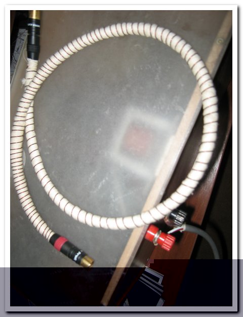

Как я ранее писал,у меня стоял "беспокойный" межблочник собственной конструкции.Как всегда оригинальной.Теперь привез с дачи "спокойный" межблочник.Задача ставилась - проверить,совпадут ли звуковые ощущения от эти двух кабелей в моей экспериментальной системе с теми,что были в моей дачной системе.Поставил,послушал.Совпадают.Значит уже можно делать кое какие выводы.Ну и продолжить конечно эксперименты в этом направлении.А оно очень многообещающее.И с очень большой областью применения.И с далеко идущими последствиями.Вот как выглядит "спокойный" межблочник.Намотка была в ручную,на весу,очень неудобно,поэтому шаг намотки по длине кабеля разный.Но это,как думаю,особо не влияет.Будем надеяться.

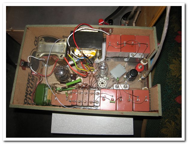

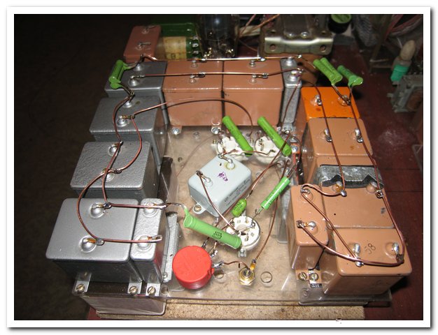

Немного шведов.Со "спокойным" кабелем.Кстати забыл сказать,что сделаны они оба на базе общераспространенного недорогого японского Канар.Система все та же.Ламповый 2-х каскадный однотакт максимальной выходной мощностью около 1 ватта,рупорная акустика из 2-х двухсторонних рупоров на ШП динамиках 2ГД3 и 1ГД-4Б,включенных последовательно.Частотка динамиков 100 - 10000гц.Выходная мощность менее ватта.Помещение 60куб.м.А это тот самый усилитель.Моно.Вид сверху.На первом фото панель перевернута.Показано то,что в "подвале".Электролиты отсутствуют как класс.6J5 - 30П1С.Вся разводка оголенной моножилой без лака.Так что руки совать туда не рекомендуется.ОППВ,перевернутый кенотрон.подземный резистор на выходной лампе.На выходе можно установить две выходных лампы в параллель при желании.Но мне хватает и одной.
