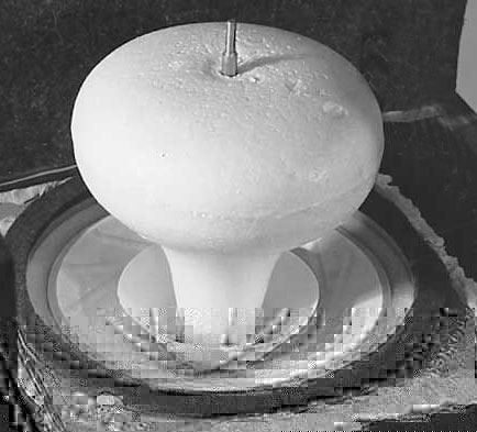

А вот скажите мне, друзья, почему у Lowther PM6 и PM2 штатно пуля, а у PM4 - шар?

PM4A DRIVE UNIT
Full Stabilizer (2) with Fixing (1). For use with forward radiating horns.
СообщениеДобавлено: 08 июн 2017, 10:37
Полноразмерный стабилизатор выполнен из палисандра. Он также известен как «Лампочка» из-за его формы.
Данный стабилизатор предназначен для применения в TP1, Audiovector, Opus 1 и Beauhorn. Он поставляется с PM4A. Он также доступен в качестве дополнительного аксессуара, который будет соответствовать любым драйверам Lowther. Звучит теплее, чем стандартный. Никаких изменений не требуется. Простая задача - отвинтить оригинальный стабилизатор и установить новый.

Размер Не имеет значения? Рекомендуют пробовать от 40 до 80 мм.
Шишечку надо найти побольше.
Длина фазового стабилизатора является необязательной и ее можно использовать от 40 до 80 мм. Его изготавливают из сушеной дубовой древесины с ее твердостью и высокой отражательной способностью. Влияние фазового стабилизатора очевидно в трехмерной локализации...

Я как-то убил на это некоторое время.
http://soundup.ru/index.php?option=com_ ... udspeakers
Размер имеет значение, равно как и форма.
Вообще, если в двух словах, то разряжение, которое создаётся "пулей", сильно добавляет воздуха в звучание верхней середины.
