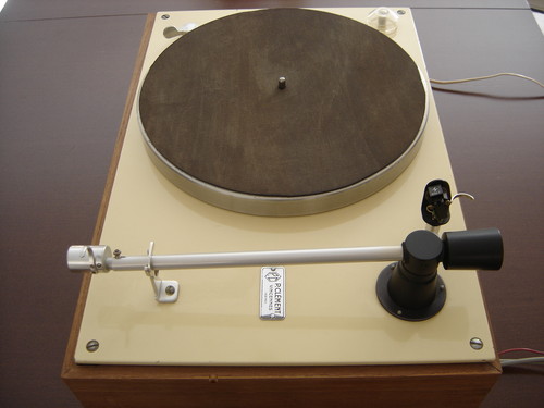

Это малотиражный стол, сделанный в мастерской Пьера Клемена сразу после войны, по заказу все того же O.R.T.F.

Стол этот абсолютно оригинальный по конструкции всего, что входит в его комплектацию.
Оригинальный картридж, оригинальный тонарм с оригинальным разъемом для картриджа, необычное односкоростное (78 об.) решение в общем-то достаточно современного стола, наконец, вполне себе оригинальный дизайн.

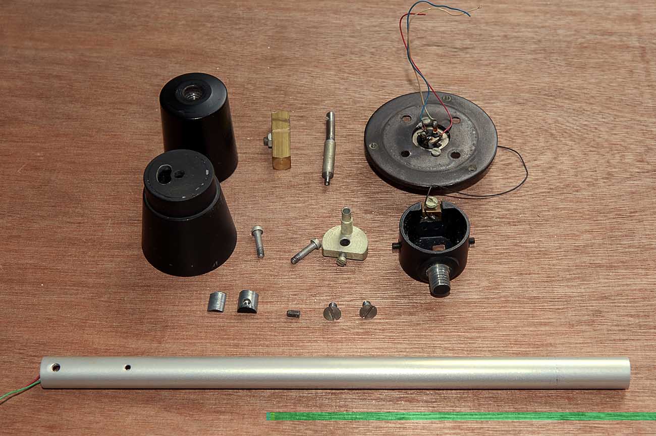

Досталось и тонарму. По счастью, ничего особо тяжкого не случилось. Однако же, пришлось разбираться и собираться. Что, впрочем, почти обязательная процедура в общении с любой бэушной техникой.

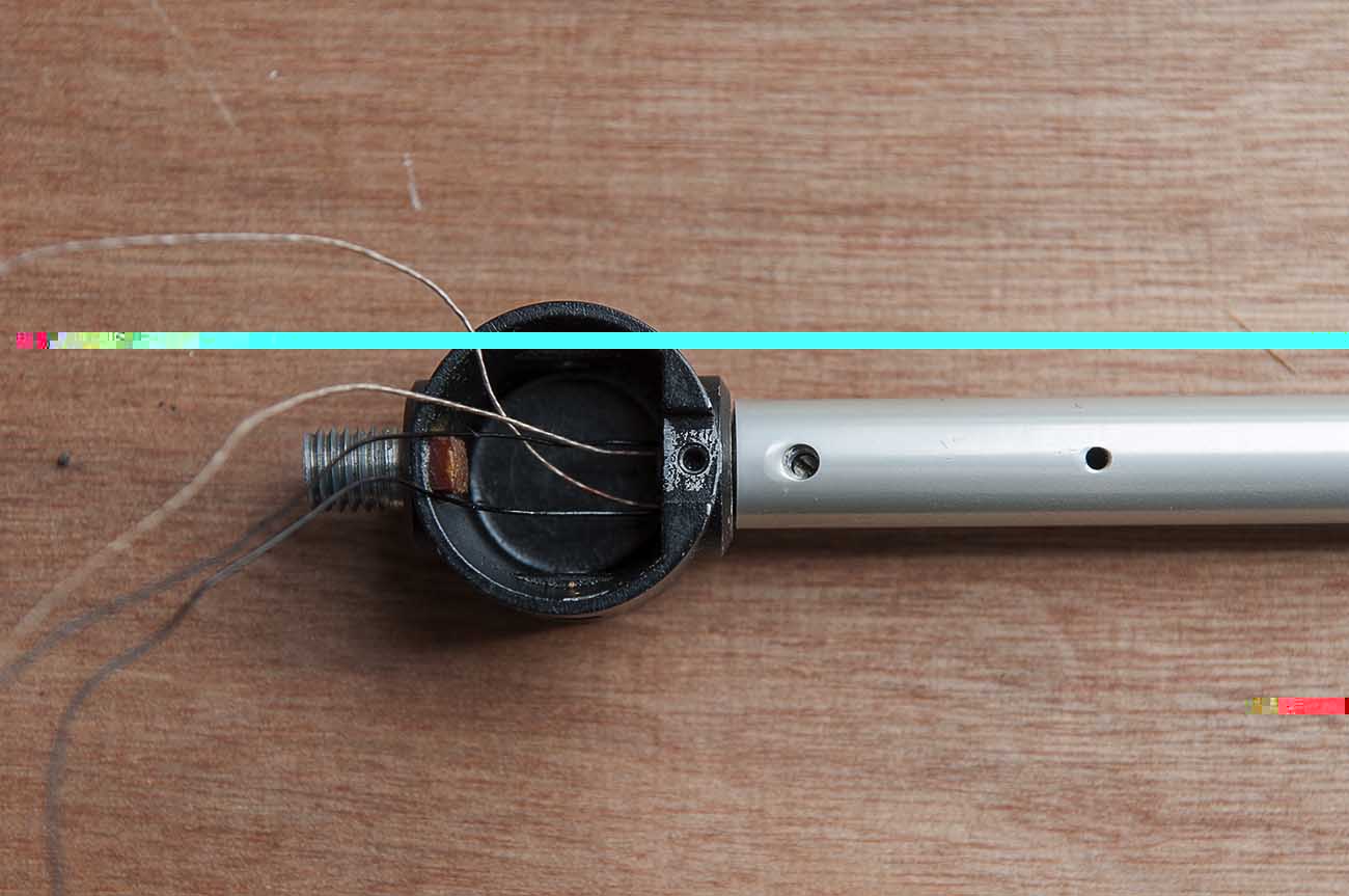

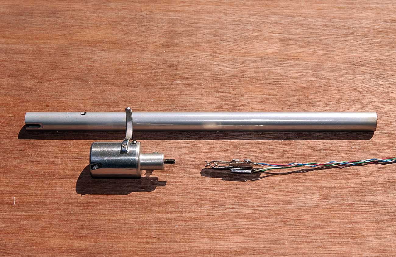

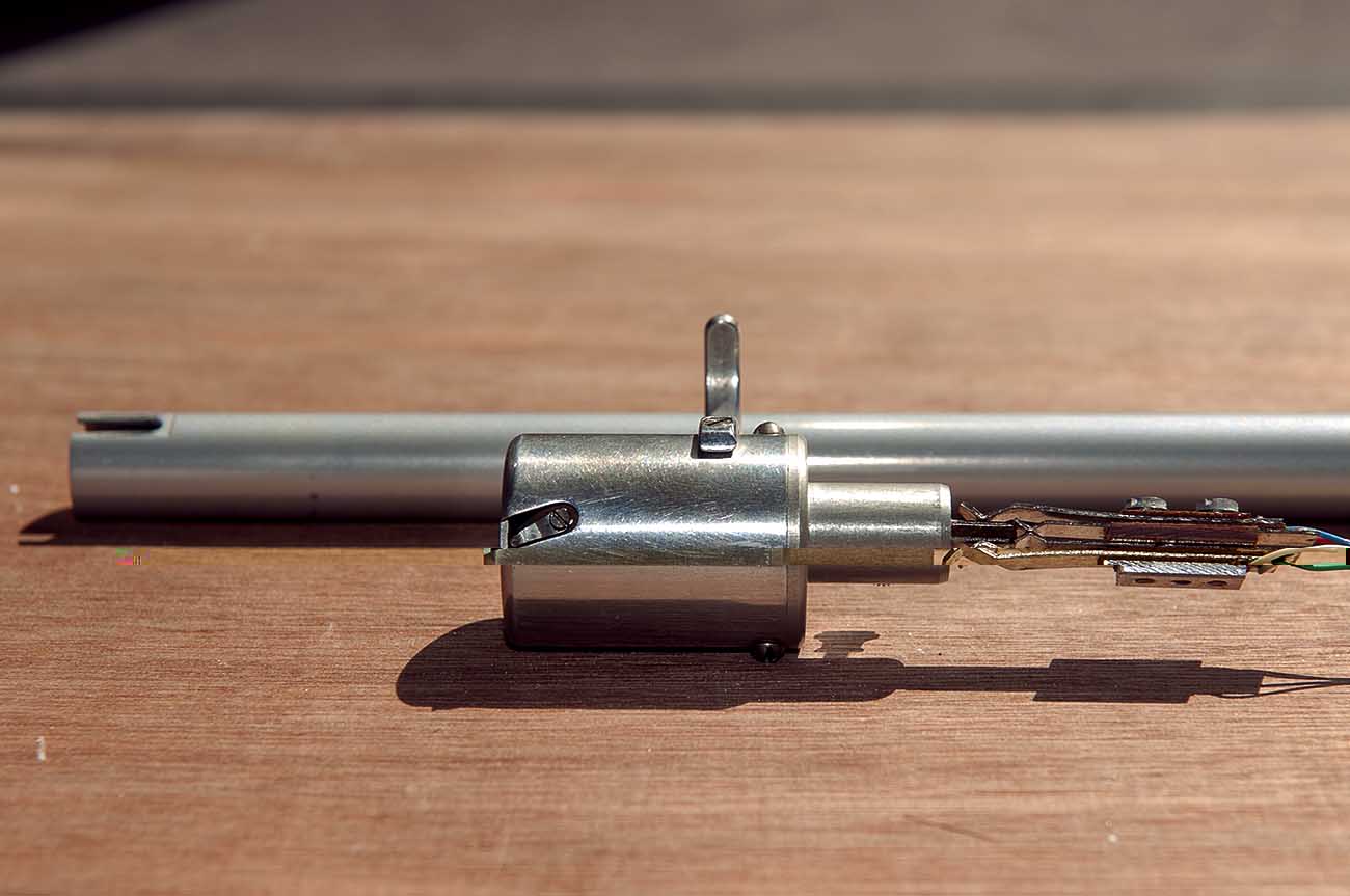

Очень интересна конструкция тонарма. Раньше всего, там нет ни одного подшипника. Все на твердых опорах. Крепление трубки на основание идет через розжим, а не через сдавливание, как это принято теперь. Крутишь себе винтик, разжимаешь пропил, фиксируешь трубку. Есть в этом определенная грамотность, да...

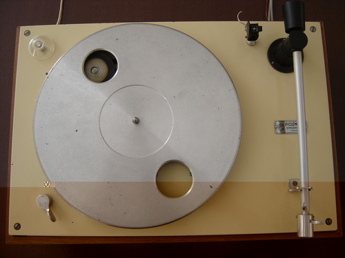

Такой вот он получился...

Теперь беремся за остатки вертушки....
