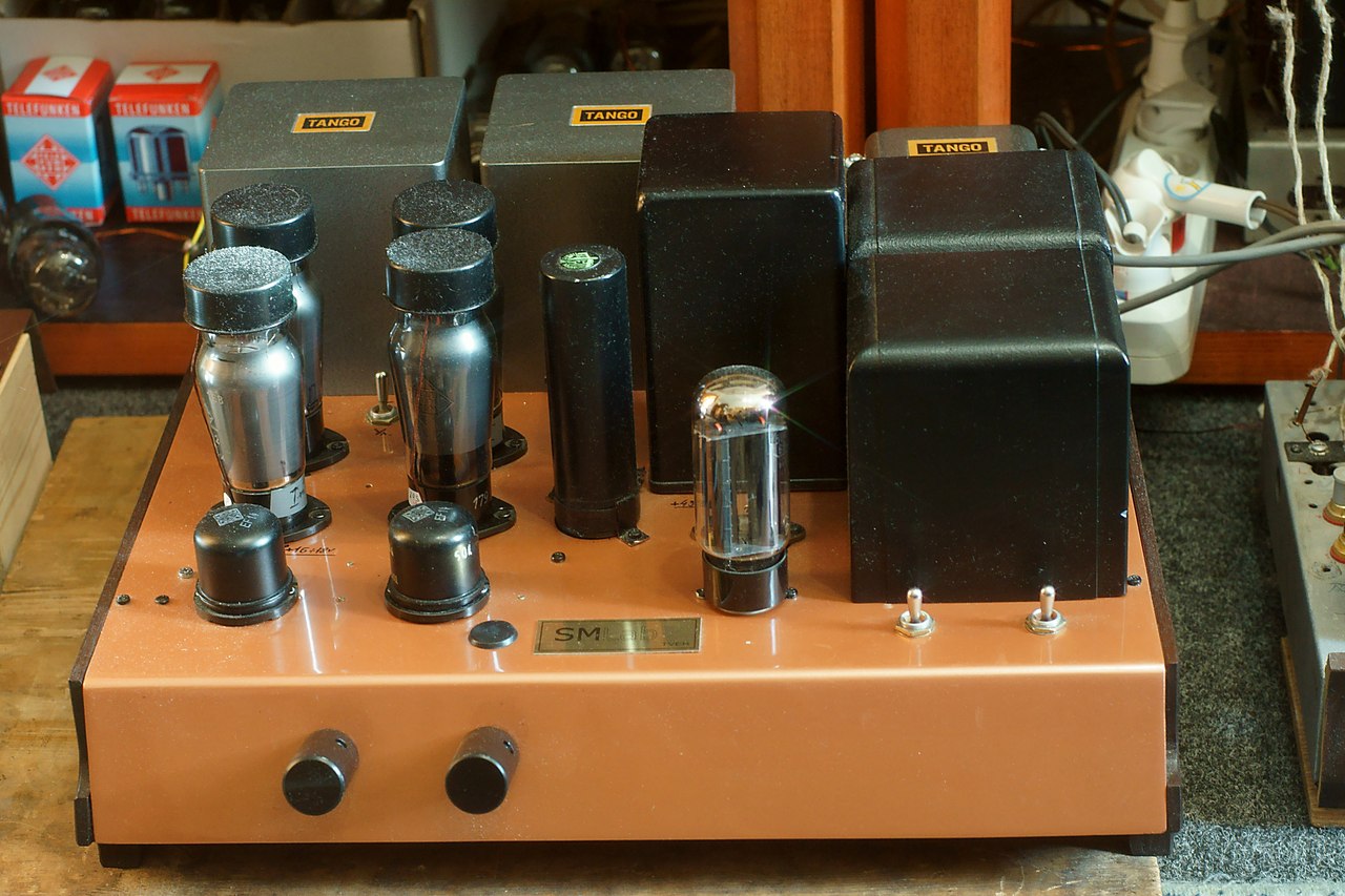

Незабвенный был прав - немецкие шасси от приемников Телефункен не совсем кусок железа . Тем не менее , я предпочитаю шасси из меди толщиной 2-3мм с обязательными несущими элементами из приемлемых для гармонизации сортов дерева - старинной ели , бука , ореха .
Именно корпус задаёт отчасти последующую базовую номенклатура комплектующих -своего рода супчик , который будет вариться в кастрюле ; извиняйте -на шасси .
Немцы применяли в приемниках буковые каркасы , к которым уже крепился текстолит платы .
Предусилитель -тонкорректор для реставрационного ремастиринга . Материал шасси - довоенная ель .
Корпус - шасси из меди с боковинами из бирманского ореха. Поддон - 0,5мм медь .

Краска - автомобильная металлик известных фирм . Сверху лак .
Применяется обычная листовая , желательно отожженная медь , которая есть в продаже в листах :600 мм х 1500мм . Собственно сами раскроенные листы заготовок шасси гутся только в дух местах : спереди под нужный угол , где можно делать морду с любым наклоном и сзади - 90 град.

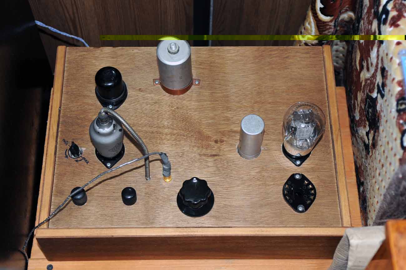

Не понимаю, что так все боятся экранов .
Да не все боятся, а, в основном, я, т.к. если УМ накрыть алюминиевой "дырявой" крышкой, то на звуке сильно заметно. Спасибо, за ответ. Особенно согласен с изысканностью на фанере и основательностью на меди. Думаю, в последнем случае "основательность" - это результат экранировки шасси и дополнительных емкостных связей между нулём шасси и обмотками трансов.
