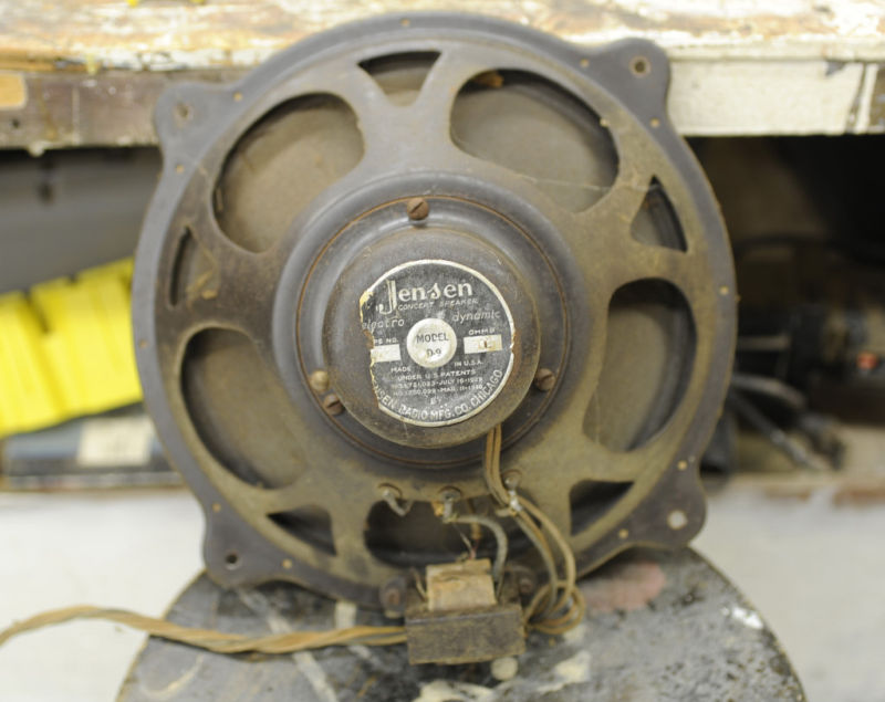

Вот так, сложносочиненно, решали вопрос пластичности "паука" старые Jensen'ы. Легкость и упругость "паука" плюс всего одна волна по верхнему подвесу почти гарантируют весьма запоминающийся звук...
