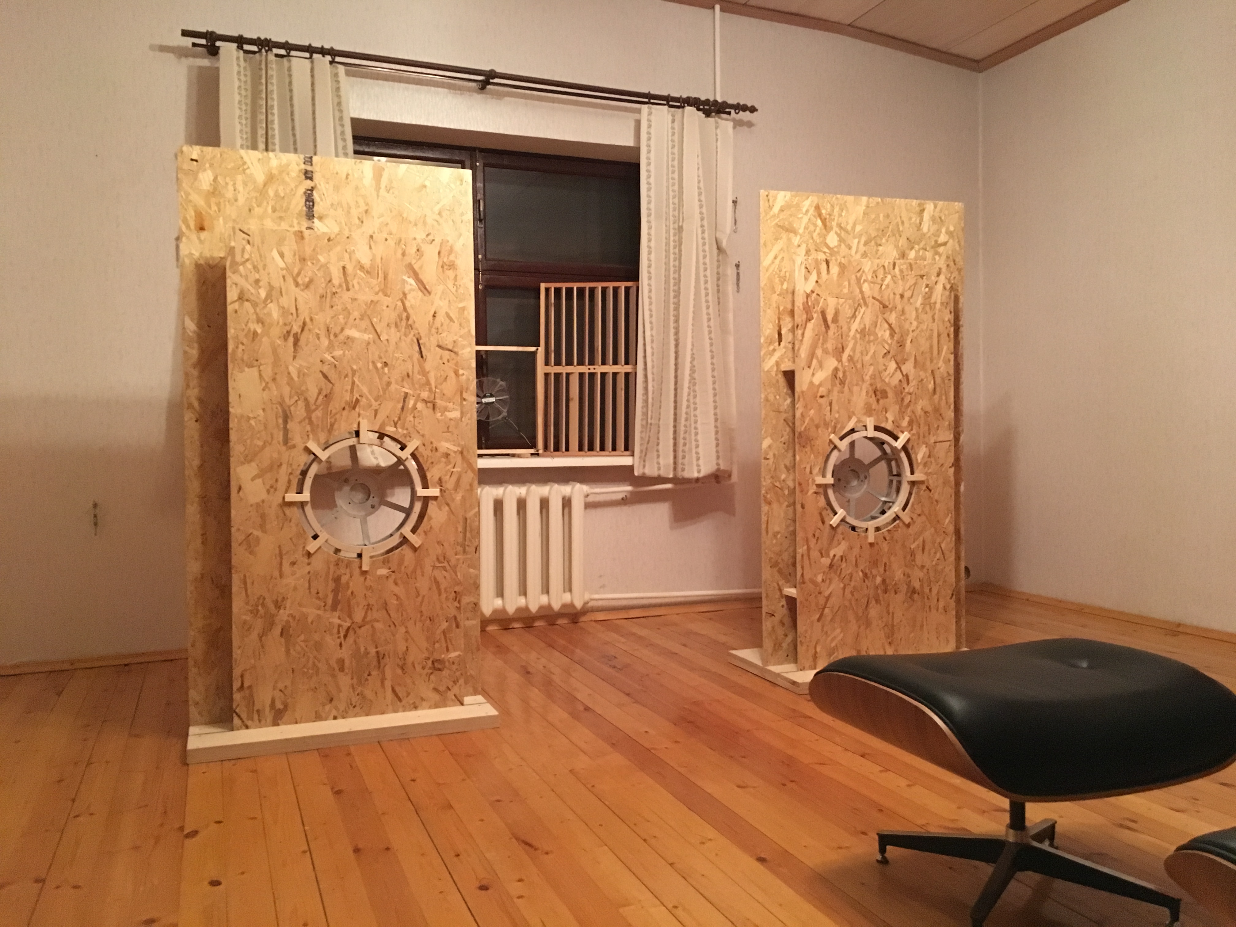

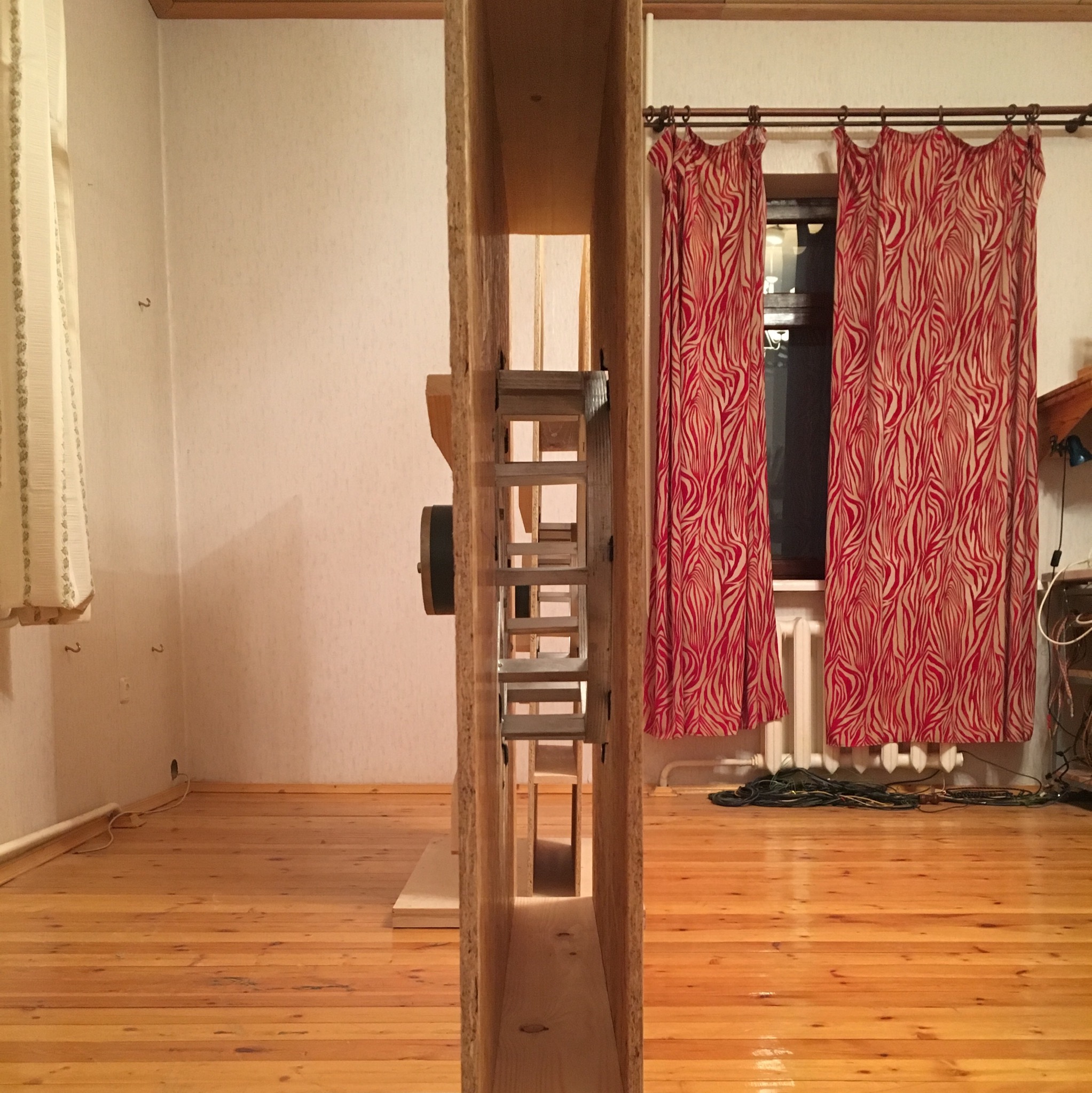

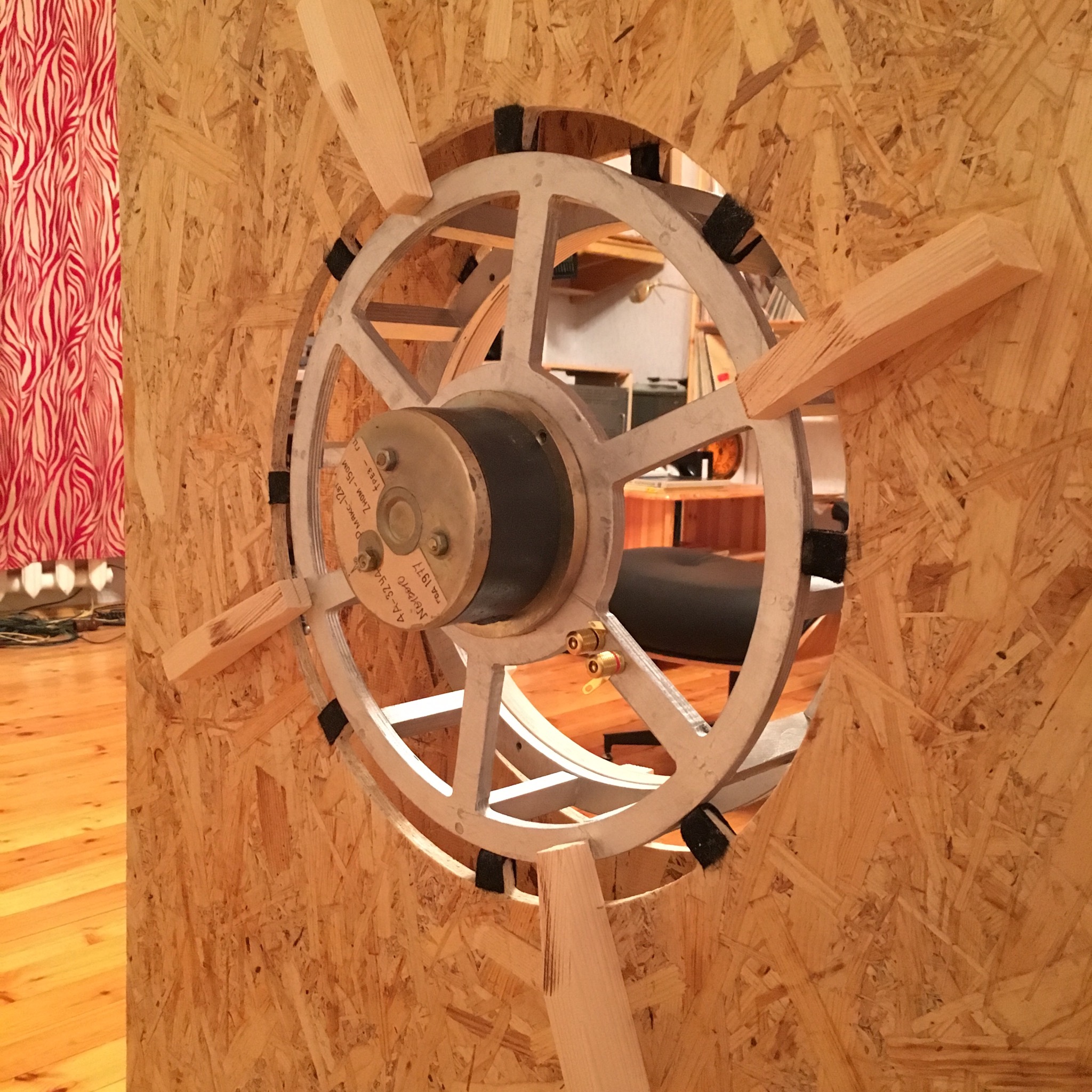

СообщениеДобавлено: 19 янв 2018, 16:04
Щиты были поставлены. И щиты не принесли радости.
Они привнесли основательность в звук, которой, на мой слух, и так хватало. И они убрали, как ногтем по фольге, всю микродинамику, сделав звук точным и гладким, как капля ртути, чего я им не простил, да...
Это совсем не мой идеал, хотя любителям низкочастотного превалирования, думаю, так даже и больше бы понравилось.
Надо обдумать, в общем. Но пока - вычеркиваем.
Было так:
https://www.youtube.com/watch?v=LnSEzsdUTfw
А без них - так:
https://www.youtube.com/watch?v=3GP1OHy89nY
СообщениеДобавлено: 19 янв 2018, 16:16
Женя, надо увеличить междиффузорный объём, и тогда возможно никаких «щитов» не потребуется.
Лягушка - бык, размером 20 см, может выдавать низкий рык быка, чем динамик хуже?
СообщениеДобавлено: 19 янв 2018, 16:53
Сереж, я, честно говоря, не то, чтобы так уж сильно нуждался в щитах. Больше того, полагаю, что, если скрипка, например, не нуждается в щитах, для того, чтобы петь, то почему в этом должен нуждаться динамик?
Но есть традиции оформления, которые так просто боязно сбросить с корабля современности. Вот и блажу...
А увеличить зазор я пробовал, как же... Если сказать грубо и в двух словах, то на маленьком зазоре звук уходит в глубину конуса, поднимая резонансную частоту, а на большом, соответственно, уходит вверх конуса и добавляет объема, но теряет связь с малыми звуками.
Твои эксперименты с встречным расположением диффузором мне, надо сказать, сильно помогли по жизни. Но я от них ушёл, как Колобок. Там, как мне слышится, слишком крутая скорость резонансного нарастания звука от нуля до пика. Как результат, звуковая картинка получается излишне рельефной. Прям 3D. И все бы хорошо, но эта скорость опять же убивает баланс. Звук - силён, спору нет, но подход к звуку и отход от него там не воспроизводится. А для меня это очень важная составляющая для естественного воспроизведения.
Может, оно, конечно, и дурь... но а чем мы тут все занимаемся...
