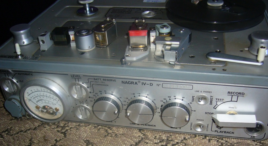

Может быть, это счастье сойдет на первое время?.. Деньги там, пока что, умеренные...
http://www.ebay.com.au/itm/Kudelski-NAG ... 456wt_1139
 Заголовок сообщения: Re: Два вопроса
СообщениеДобавлено: 09 ноя 2011, 14:27
Красивая штучка.Но наверное уйдет за совсем другие деньги.Что-то подобное Franz предлагал к продаже,но уж не знаю по какой цене.
Может и сойдет потом... я пока на берегу посижу.

Аппарат на фотке - репортёрский, он моно, продавец сулит неисправность.
Дома от такого толку мало.
