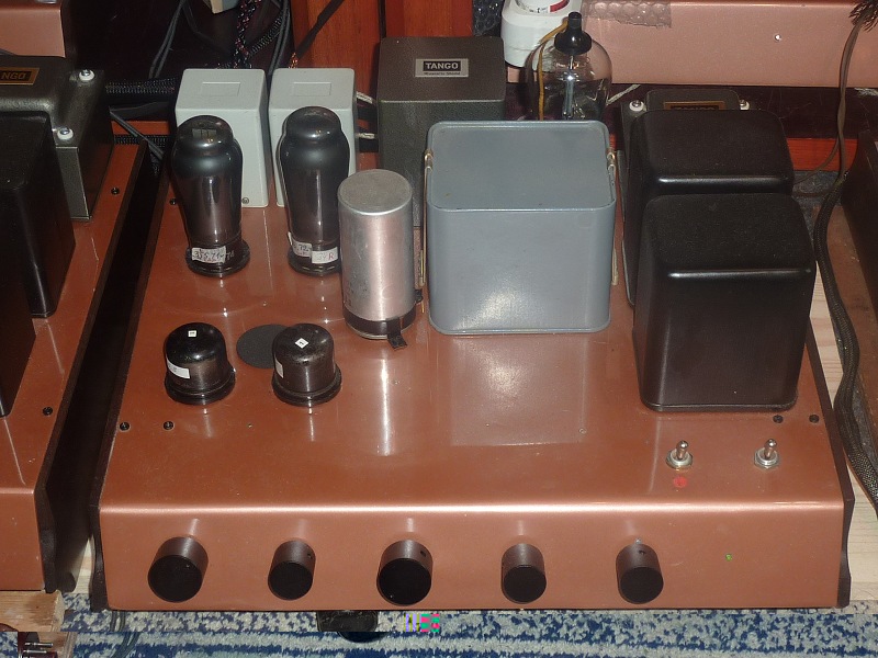

Хорошо , когда есть выбор -с темброблоком (ТБ) или без него . Темброблок с пассивной коррекцией обычно реализуют в двухкаскадном ламповом предусилителе , где в первый каскад надо ставить энергичную и музыкальную лампу , типа еф14 , 6J5 , а второй -выходной каскад , делать в виде буфера с трансформаторным низким выходом . Это трансформаторы с трансформацией от 5:1 до 33:1 . При этом важно просчитать и получить приемлемый сквозной коэффициент усиления всего предусилителя с ТБ и без ( делается коммутация обхода ТБ) .
Спец монопредусилитель с ТБ , для работы с архивным музыкальным материалом .
К примеру , если используется выходной трансформатор Аудионот 33:1 , то, чтобы получить усиление предусилителя с ТБ порядка 12-13 дб ( 4-4,5 раза) можно поставить в оба каскада еф14 , имеющие Ку в триоде около 38 .
Если же применить в первом каскаде половину триода 6sn7 (6j5) , то усиление предусилителя будет в районе 2-3 дб , что неплохо , если планируется отключать ТБ , который забирает от 10 до 20 дб усиления .
Детали для предусилителя с ТБ надо брать самые ясные и благозвучные , особенно в цепи самого ТБ . В идеале , начиная от силвер (медь ) конденсаторов Аудинот (или Дураленд , Дженсен) и кончая (за неимением ) советскими К40-У9 . Резисторы лучше танталовые , АМRG или раритетной группы -Драловид и прочее .
Конденсатор в ТБ, задающий подъём ВЧ ( обычно от 300 до 1000пф ) в идеале - воздушный КПЕ , экранированный, если надо . С ним ВЧ максимально ясные и неокрашенные .
По воздействию на звук и музыку , ТБ , сделанный из хороших деталей , особо ничего не портит , хотя фазу может и накручивать , что может отразиться на качестве КИЗ и сцены .
Предусилитель с темброблоком с полностью бумагомаслянным (только маслонаполенные конденсаторы) БП на лампах еф14 и ел11 с трансформатрным выходом ( ТАнго - NP-8) /
