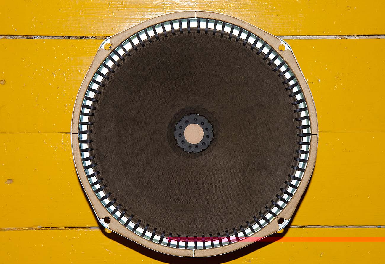

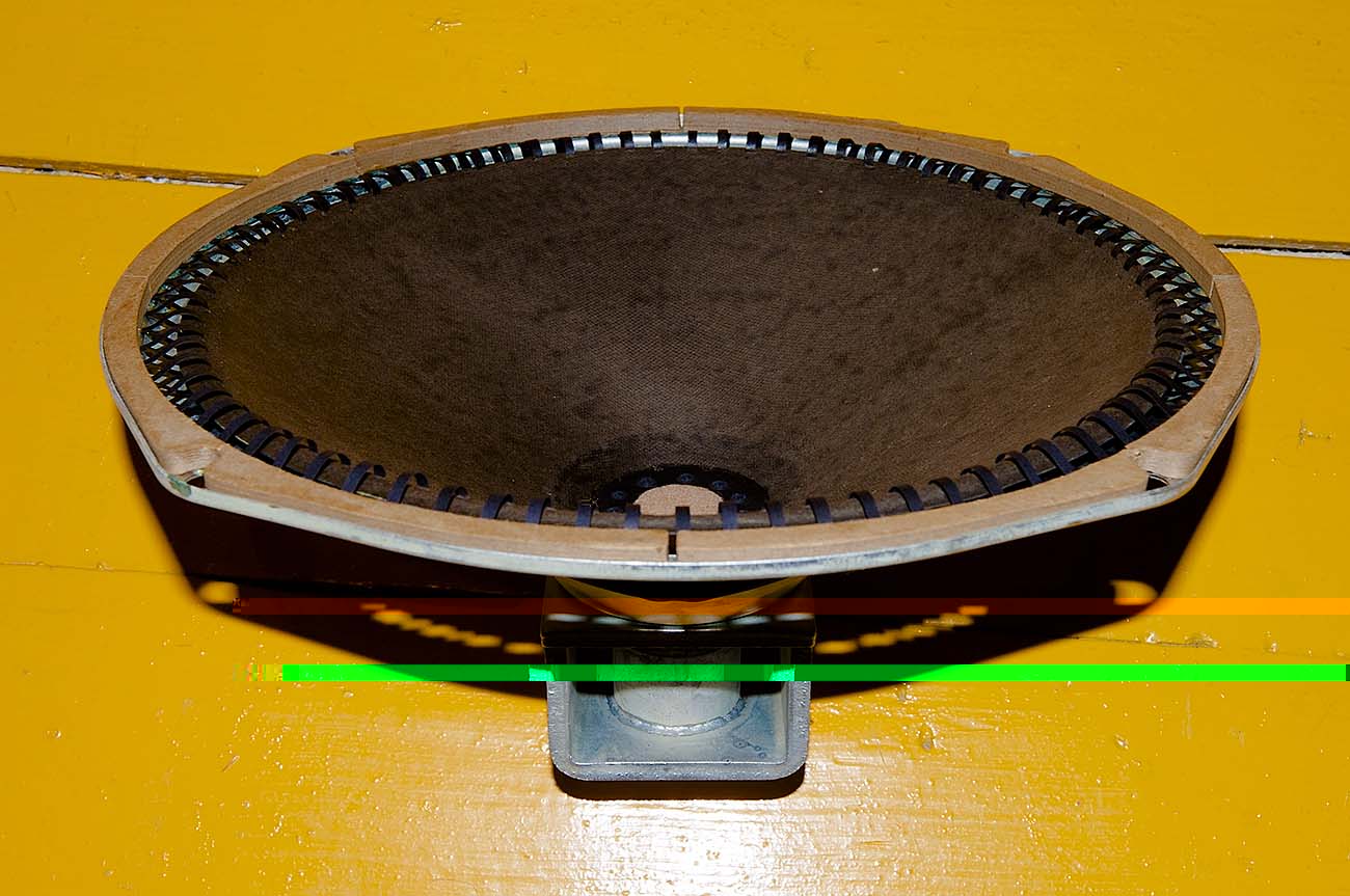

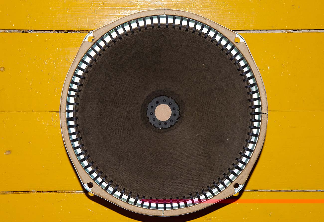

Вдогонку пару слов к предыдущему посту.
Купил по дешевке с десяток 10" Магновоксов, люблю я их. Да и в голове созрела одна идейка организации акустической системы, куда как раз такие динамики тютелька в тютельку подошли бы.
Начал строить систему, но речь пока о другом. В процессе реализации, конечно, пришлось покопаться в самих динамиках.
Результат такого самокопания и записан в предыдущем посте.
Где вначале играет оригинальный динамик (Or), потом на пушпульном подвесе, но с "родной" катушкой (PP_2) и в заключение играет все тот же динамик, но уже с новой катушкой-"сеточкой" на меди. Там, правда, не одна только сеточка его отличает от остальных, но это уже, как говориться, посторонние подробности...
