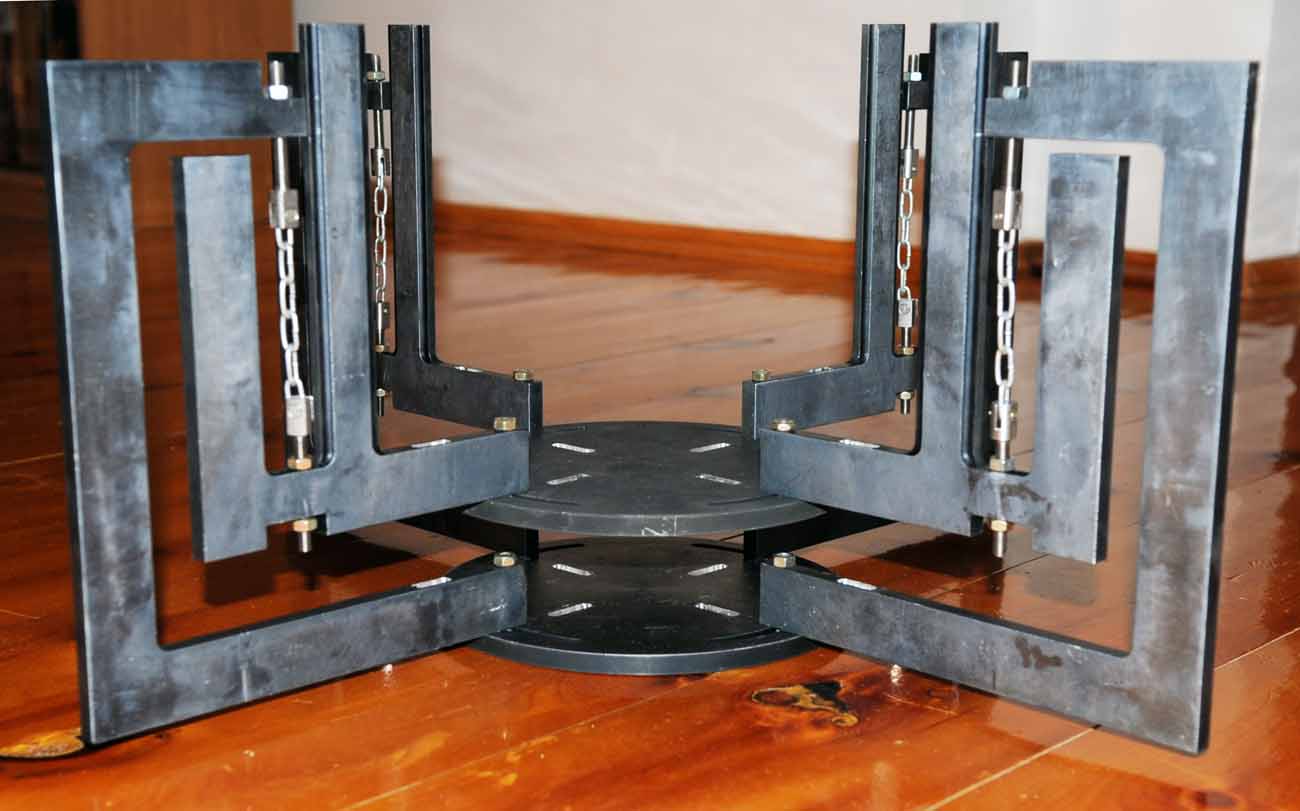

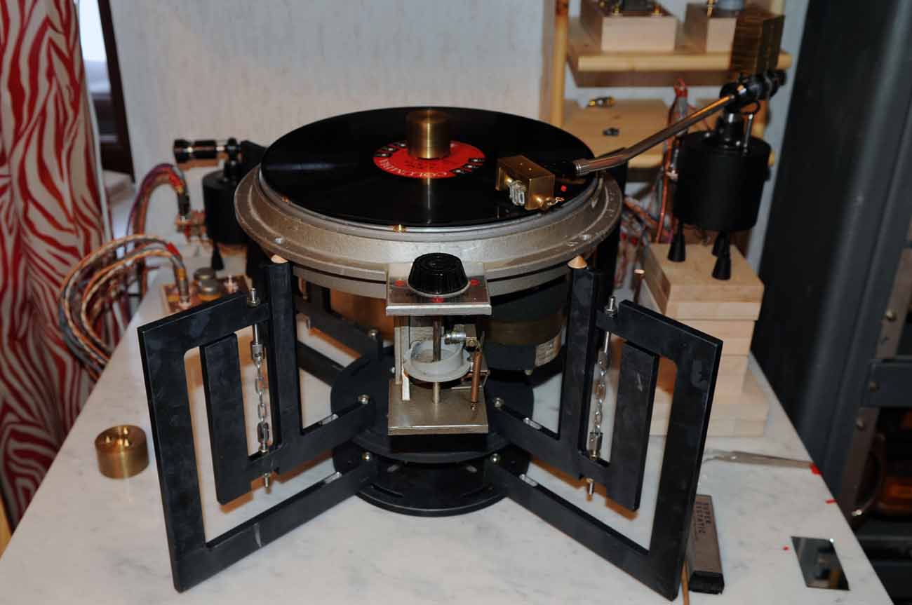

Если у вас,Евгений,получится сделать нижний стакан герметичным может как окончательный настройщик применить глицериновую ванну заполняя её на слух по уровню? Чтобы нижняя часть подвесной платформы была полупогружена в глицерин.Такое вот родилось решение...

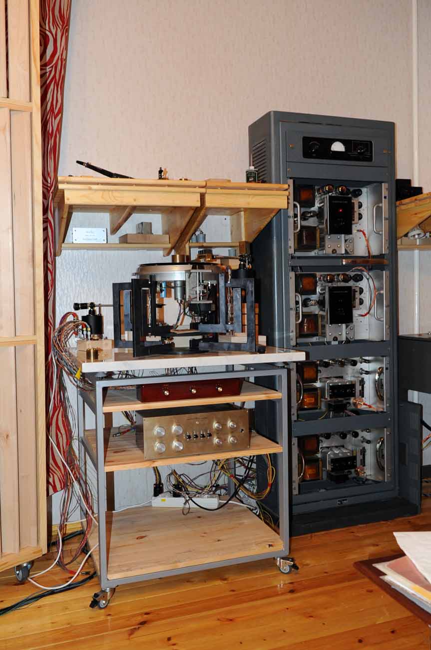

Ох, Афон, добраться бы до конца "железа", послушать, заиграет ли, а потом уже можно и в подробности окунуться. Но за участие - искреннее спасибо...
СообщениеДобавлено: 28 дек 2010, 15:28
Ну, вот, добрался... Пока еще, правда, подробно не послушал. Наспех. Но играааает!.. Распишу "как" - попозже, на Главной странице. Просто афинский орнамент-ё...
Спасибо, Дедушка Мороз!..

Интересная конструкция.

Искренне рад творчеству и реализации идеи . Одно мне не нравится ( откровенно) - колёсики под стойками и АС. У нас с Даниилом ,в своё время, вышел с ними какой-то облом. :oops:

Евгений! Просто фантастика! Поздравляю! Искренне.
Вот только теперь базы под тонармы маловаты. Надо бы новые сделать или эти надставить, но учитывая Ваш напор и возможности уверен что это не проблема.

Сергей, спасибо! Базы под тонармы нужно делать - теперь я уже это понял - совсем иначе. Сделаю - отчитаюсь. Караван идет... Будем соответствовать...

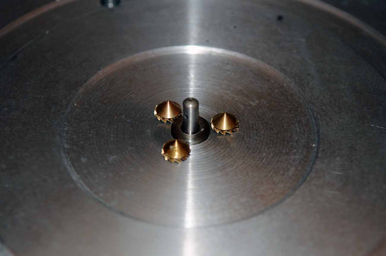

Который день слушаю вертушку. Не могу наслушаться. Но это особ статья разговора. Сейчас я - о другом...
Новая конструкция подвеса проигрывателя привела к резкому скачку его чувствительности, что, в свою очередь, привело за собой целый ряд проблем, которых раньше я не слышал, не замечал. Как будто лампу провели перед рельефом и закрепили совсем в другом месте - тени легли совсем иначе. Совсем. Много чего поэтому пришлось выдумывать заново. Прилечу из Тайланда, видимо, опишу подробно в очередном "Персональном деле..."
Пока хочу только обратить внимание на новое расположение конусков на диске. Их осталось, как видим, всего три штуки. Пластинка, таким образом, вывешена во времени и пространстве... Груз сверху при такой конфигурации выполняет исключительно механические функции, ибо при остановке пластинка, как маховик, прокручивается, собирая все конуски в кучу (клеить не рекомендую!).
Тембра - невероятной естественности. Хотя по-русски так и не говорят...
Что лишний раз подтверждает индивидуальность подхода. Отсутствие догм и незыблемых правил. Пробуем-пробуем...
