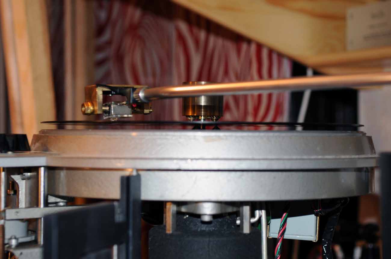

Который день слушаю вертушку. Не могу наслушаться. Но это особ статья разговора. Сейчас я - о другом...
Новая конструкция подвеса проигрывателя привела к резкому скачку его чувствительности, что, в свою очередь, привело за собой целый ряд проблем, которых раньше я не слышал, не замечал. Как будто лампу провели перед рельефом и закрепили совсем в другом месте - тени легли совсем иначе. Совсем. Много чего поэтому пришлось выдумывать заново. Прилечу из Тайланда, видимо, опишу подробно в очередном "Персональном деле..."
Пока хочу только обратить внимание на новое расположение конусков на диске. Их осталось, как видим, всего три штуки. Пластинка, таким образом, вывешена во времени и пространстве... Груз сверху при такой конфигурации выполняет исключительно механические функции, ибо при остановке пластинка, как маховик, прокручивается, собирая все конуски в кучу (клеить не рекомендую!).
Тембра - невероятной естественности. Хотя по-русски так и не говорят...
Что лишний раз подтверждает индивидуальность подхода. Отсутствие догм и незыблемых правил. Пробуем-пробуем...
