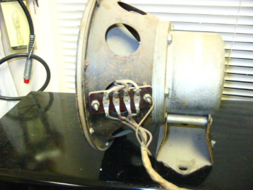

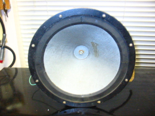

И полная противоположность WRIGHT DECOSTER'у, тоже двенадцатидюймовки, Jensen A12. Одни из лучших, по-моему, в те FC времена. Здесь мало того, что катушка максимально свободна, так еще и сам по себе "паук" оторван от корзины, посажен на отдельное, жесткое кольцо. Для глубины звука это, оказывается, чрезвычайно важно. И опять, заметьте, отверстия на катушке...

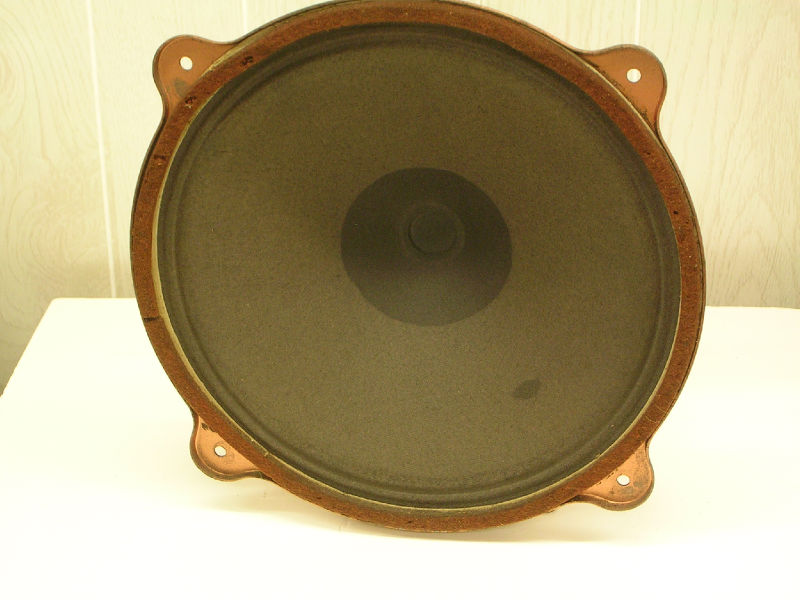

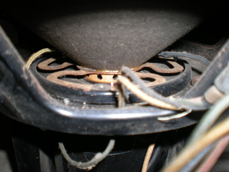

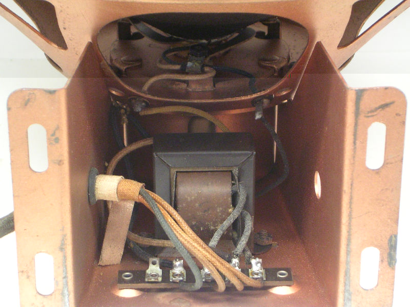

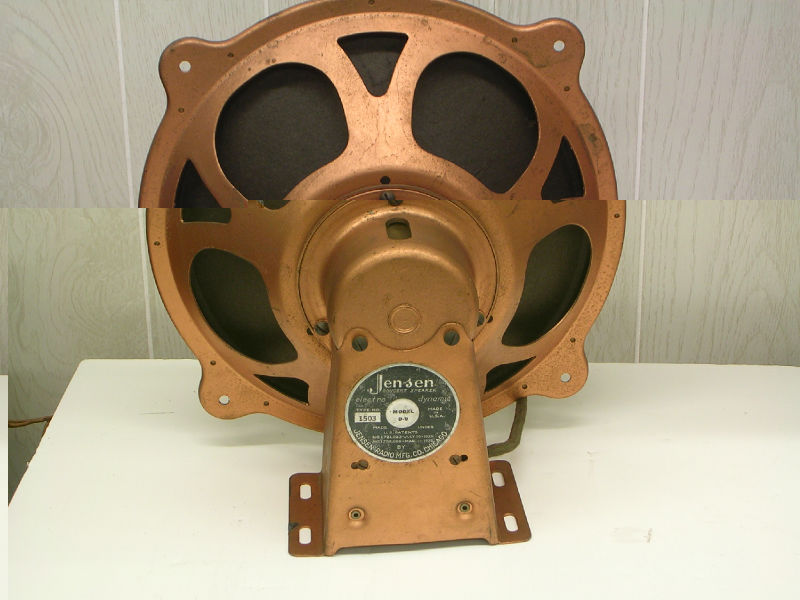

Обратим внимание, какой лёгкий паук у Jensen Field Coil Speaker Model D-9 1930. Всего три лапы, судя по всему, не жесткого гетинакса. И сидят они, притом, каждая на своей отдельной стойке. Памятник-ё...
СообщениеДобавлено: 15 мар 2011, 05:14
Судя по всему ...Евгений вам понравились эти дины?
СообщениеДобавлено: 15 мар 2011, 09:10
Дины - да. Но звук их, скорее всего, мне не понравится. Посему, бороться не буду (они сейчас на ибее торгуются). Но эта дивная эстетика штучности всё равно меня завораживает...
