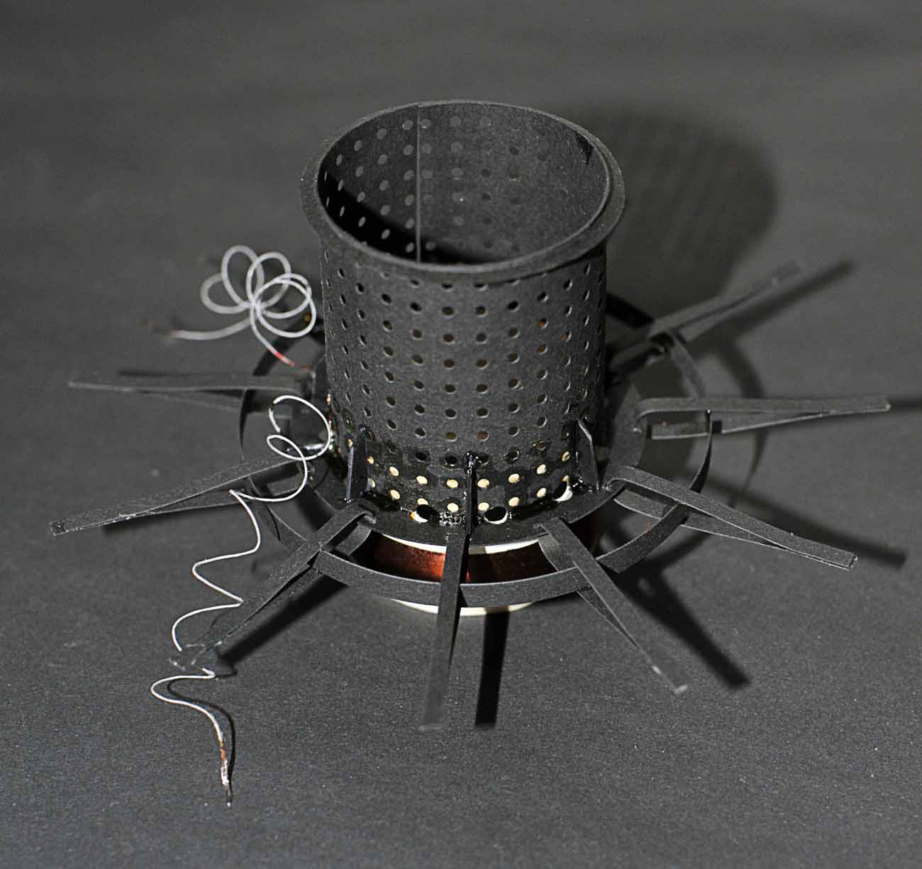

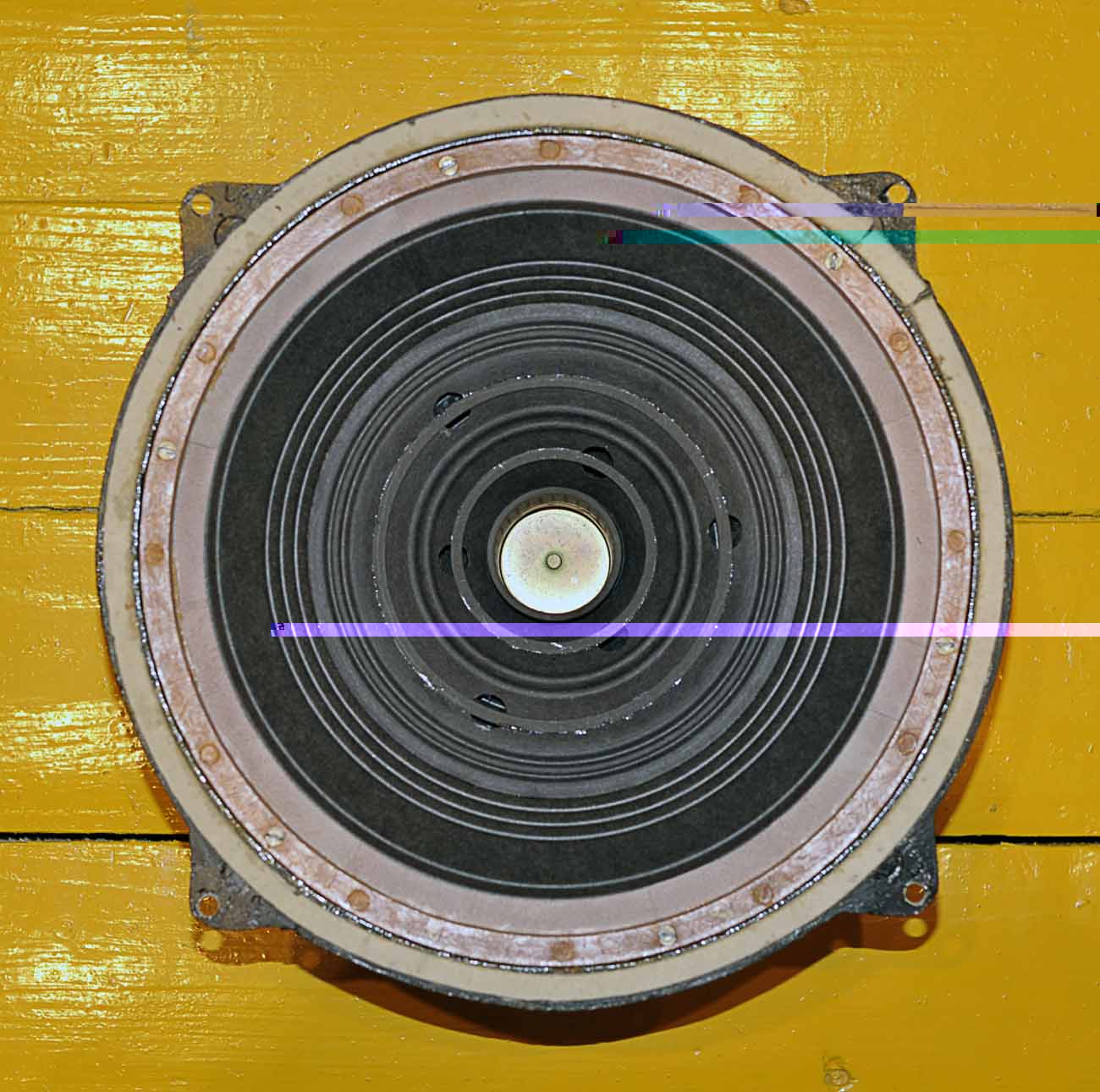

Между крещениями своих и чужих яиц успел собрать такой вот "мундштук" для следующего 4А32 в кондовском карнавале моего чердачка. Взялся за диффузор.

СообщениеДобавлено: 15 апр 2012, 12:44
Евгений,эта штука с перфорацией-и есть вставка?
 Заголовок сообщения: Re: Кондо и самоделкин.
СообщениеДобавлено: 15 апр 2012, 14:29
Нет, yuri, вставки - это ребрышки, наклеенные по кругу.
СообщениеДобавлено: 15 апр 2012, 23:17

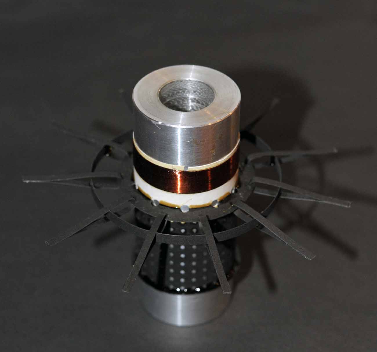

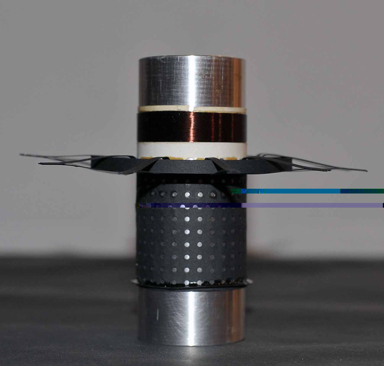

Так вот, где-то... Клей ещё блестит. Слепил и пошел спать. Завтра послушаю...
