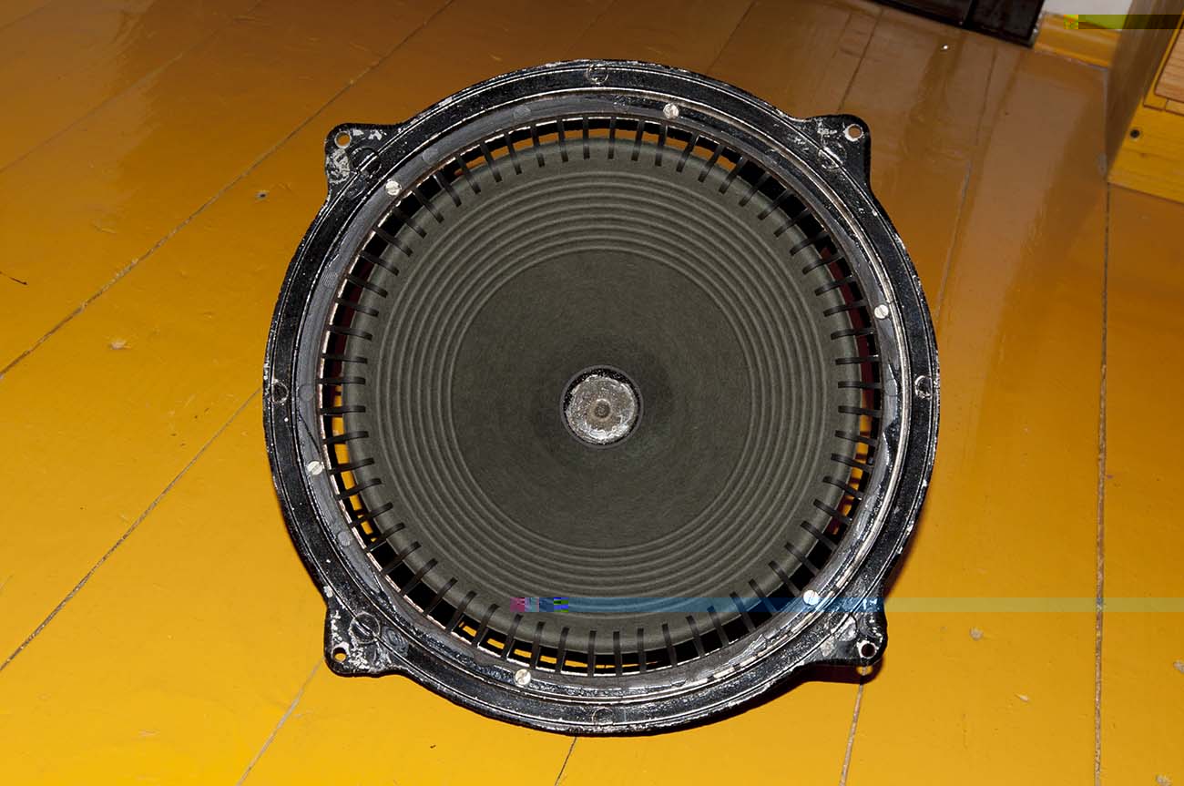

Я, признаться, не до конца понял предыдущий динамик с катушкой, намотанной алюминием. Там была сложность в том, что диффузор я взял жесткий, со всеми вытекающими...
Для того, чтобы допонять, пришлось сделать динамик на мягком диффузоре.
Допонял.
Алюминий дает исключительную скорость и точность в отработке. Движение катушки, по сравнению с медной, практически безынерционно. Притом, что по весу они соизмеримы. Речь, видимо, должна идти об электромагнитных свойствах материала намотки катушки.
Звук динамика с катушкой, намотанной алюминиевым проводом, обладает исключительной каллиграфичностью. Учтем, однако...
P.S. Намеренно записал все ту же скрипку, что и на предыдущем динамике.

Евгений,а у 4А32 каркас катушки алюминиевый.А провод - медный? Просто почему-то отложилось в голове,что где-то вроде читал в инете,что катушку там мотали алюминиевым проводом.Хотя могу и ошибаться.
 Заголовок сообщения: Re: Чиста люминь и последствия.
СообщениеДобавлено: 24 окт 2013, 17:20
То не совсем каркас. Это незамкнутый виток из алюминиевой фольги.
СообщениеДобавлено: 24 окт 2013, 17:44
Сергей,я забыл,а каркас бумажный есть,или только одна фольга? У вас вроде бы была медная проволока.Но судя по фото Евгения,алюминиевая тоже похожа чисто внешне на медную.
СообщениеДобавлено: 24 окт 2013, 17:58
В том то и дело ,что он ЗАМКНУТЫЙ! :shock:
