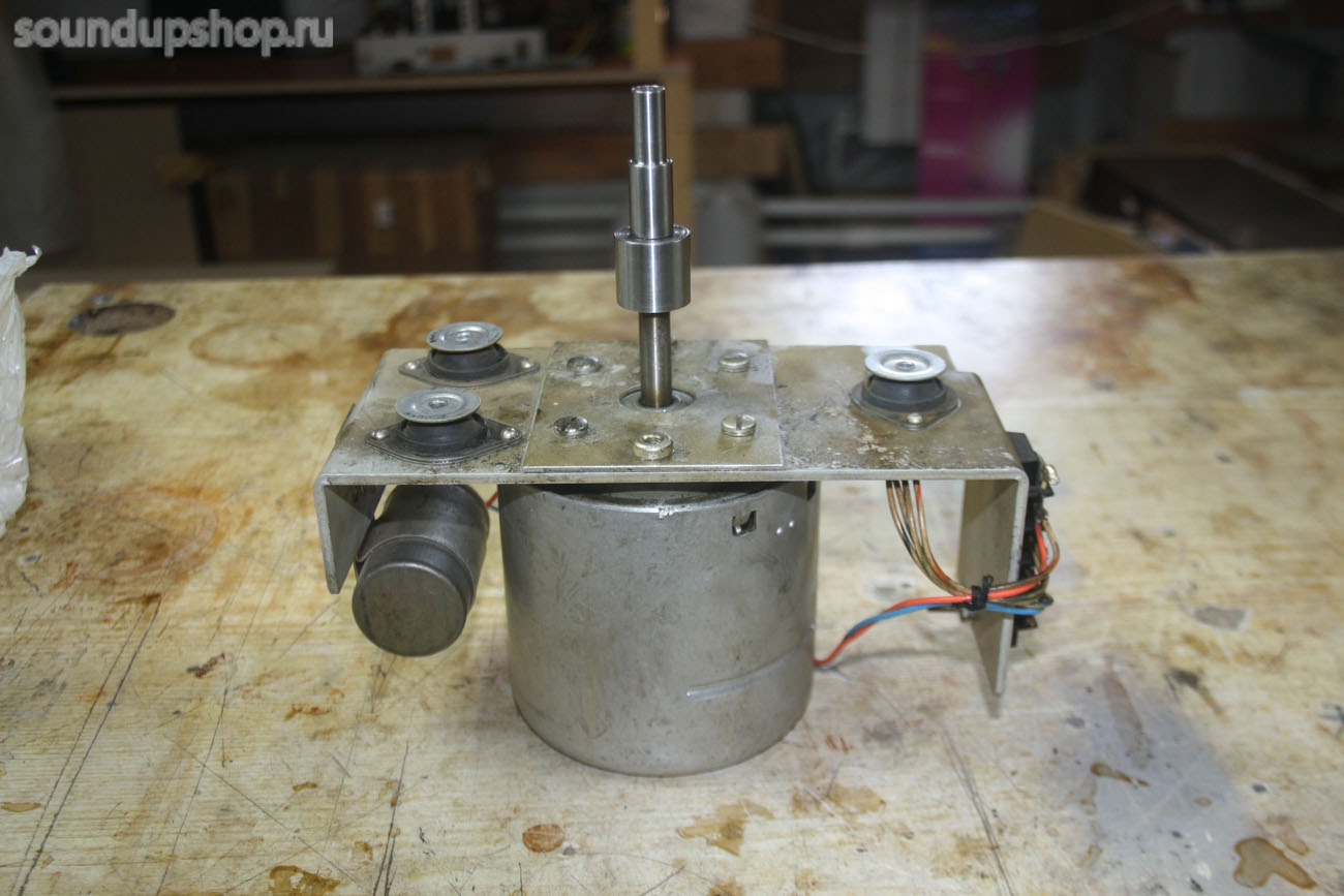

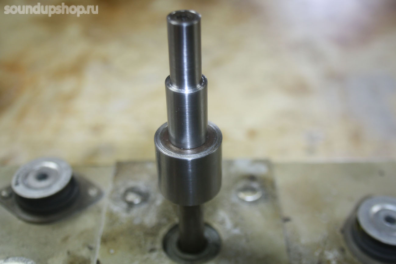

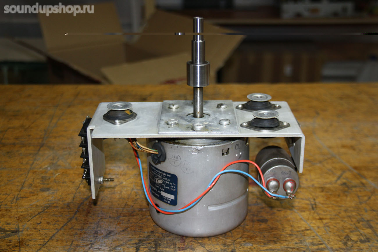

У меня только винт латунный и гайка, остальное по-другому. Но это - проблема, как теперь стало понятно, отдаленного будущего. Потому что я полагал, что шпуля на вертушке посажена просто на горячее и снимается влегкую, а выяснилось, что она выточена вместе с валом (америкосы!), как одна деталь. Головная боль-ё... Придется выкручиваться по полной...

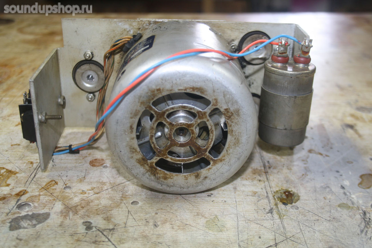

забыл , дополню - двигатели 60герц с переточеной шпулей на 50 герц работают не очень хорошо - сильно греются и быстро дохнут ... пара у меня на глазах задымилась , хорошо на чужих вертаках )))

Большая радость в нашем доме. Разрешился вопрос со шпулей. Сверху на родную насадили "на горячую" двоюродные кольца. Не разбирая мотора! Будем жить...
