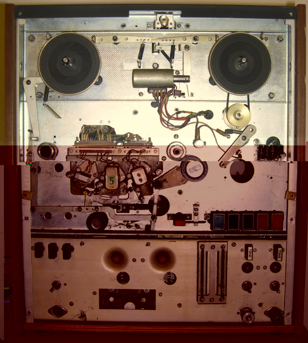

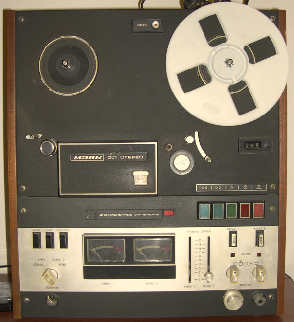

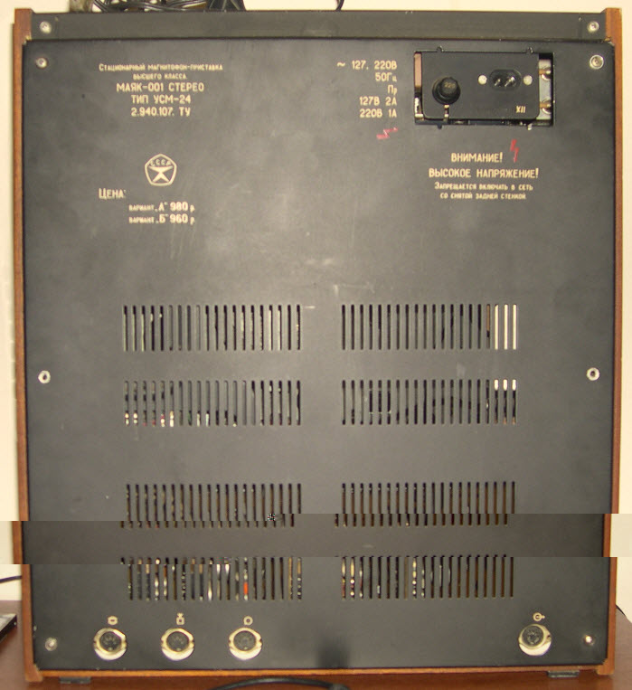

Ну вот, достал из тумбочки цифрофотик, и сделал пару снимков.По крайней мере, теперь те, кто ни когда не видел Маяк 001, смогут посмотреть на него.
В.Л.

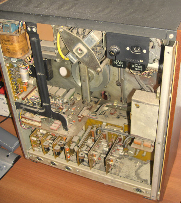

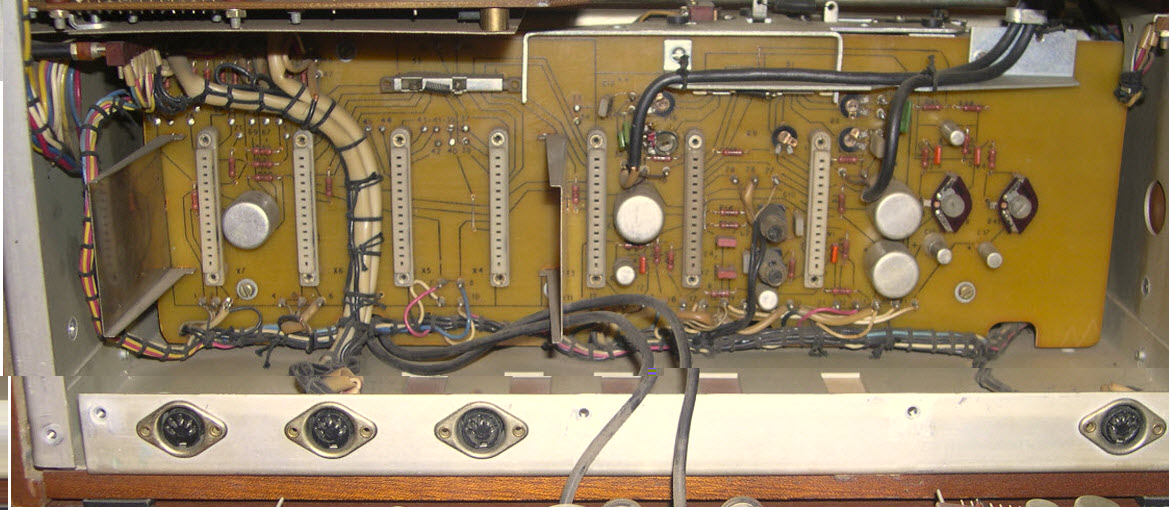

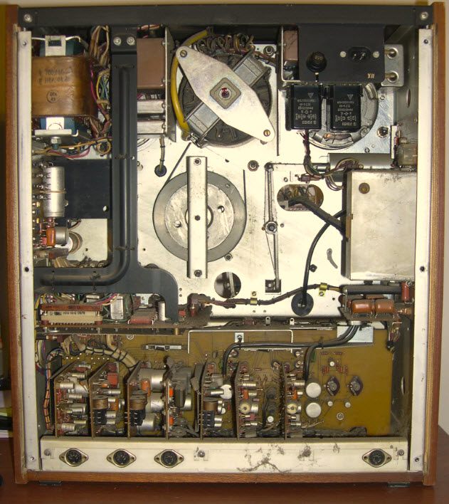

Всем, привет!
Очередная порция фотографий.Заранее извиняюсь, за пыль внутри аппарата, но из песни слова не выкинешь, после снятия панелей магнитофон предстал именно таким ... .
В.Л.
 Заголовок сообщения: Re: Тридцать лет пройдёт ... и может быть мы поймём себя ...
СообщениеДобавлено: 11 ноя 2011, 12:57
Сообщения: 452
Головки далеко от тонвала, это не очень.
При этом пассиковый привод с длинным пассиком. Папст уже не поможет.
На Астре 110, при условии японского двигателя, предпочтительнее – ролик.
У меня были несколько двухскоростных папстов. У всех к-т деления был немного
менее двух. Одна из скоростей будет подвирать.
Механика регулятора натяжения такая же, как на Астре.
Перемотка со свистом, при механических тормозах с заклиниванием, чревата.
Лучше мотать без спешки.
Конструкция усилителей на разъёмах, почти как в тошНоте 203.
Даже в головочной цепи разъём.
Электролиты пока никто пассатижами не тискал, это отрадно.
Интересно, что в экранированном блоке?
И что это чёрное под катушками на платах?

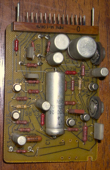

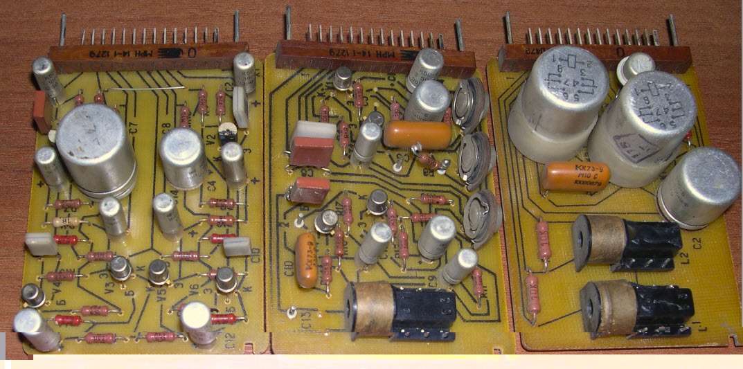

А пока выкладываю фоты разные.Согласитесь кросплата -красавица!И сделано, не чета Астре.
В.Л.

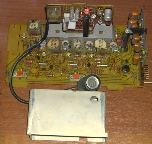

ING писал(а):
... Интересно, что в экранированном блоке? ...
Блок с экранированной платой это (!) приёмник ультразвукового дистанционного управления!
В Астре такого точно нет.Если на передней панели магнитофона нажать кнопку ДУ, то управление лентопротяжным механизмом переключается на приемник ДУ.
Прилагаю фотографию блока ДУ.
СообщениеДобавлено: 13 ноя 2011, 13:58
Сообщения: 452
В.Л. писал(а):
Здравствуйте, Николай!
Написал Вам, ответ, но он исчез в дебрях интернета.
По позже напишу ещё раз.
В.Л.
Здравствуйте, В.Л.!
На Астре действительно с кроссплатой неважнецки.
Её нет. А вот на Ноте 203 она практически такая же, даже разъёмы те же.
Пара таких Нот у меня имеется. Одной уже лет 25, там я поставил стеклоферрит.
Другая без твиков – музей. В них неплохой шумодав, если настроить.
Привод пассиком, но не таким длинным, как на Маяке.
Технологичность не идёт на пользу звуку, без кроссплаты лучше.
ДУ устарело, конечно. В моём аппарате хватало проводного.
Ныне я смастерил системный ДУ. Он просто даёт команды, а как эти команды пользовать,
решают сами блоки. В том числе и маг.
На Астре дистанционные только ход-пауза, можно и на Ноте это твикнуть.
Но эти аппараты мною не используются.
Остался вопрос по головкам – какие в Маяке?
