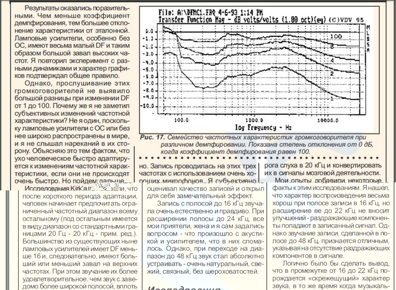

Возвращаюсь к музыке, которая рождается из звуков. Остановлюсь на сопряжении акустики и выхода усилителя. Это место определяет как звук так и музыку. Верней выходное сопротивление УС полностью меняет звук и восприятие музыки. Первый раз я столкнулся с этим явлением, когда услышал переделанный по рекомендациям Лихницкого усилитель "Прибой". Напомню что у родного "Прибоя" довольно низкое выходное сопротивление, которое обеспечено ООС, а у модификации 3-4 ома без ООС. У Лихницкого звук "ожил"! Музыки стало больше в разы. (На недостатках я пока не буду заострять внимание) Улучшение звучания я отнёс на счёт отсутствия ООС. Но в дальнейшем меняя коэфф. трансформации в своих однотактниках я услышал то же самое. Чем больше выходное сопротивление тем более музыкальным становилось звучание (до определённых пределов, конечно). Очень хорошо на эту тему написано в "Вестнике АРА №4" на стр. 21.
 Заголовок сообщения: Re: Звук и музыка.
СообщениеДобавлено: 18 сен 2014, 14:09
Пока редактировал - вышло отведенное время. Поэтому отдельным постом добавлю скриншот
П.С. Хочу обратить внимание присутствующих на фразу "Почему же я не заметил субъективных изменений частотной характеристики?... Объясняю это тем фактом, что ухо человека быстро адаптируется к изменениям частотной характеристики, если они не происходят очень быстро." Это ключевая фраза, которая подвигла меня бережно отложить с сторону мою лень и напечатать так много букав. Ждите моего очередного обострения аудио искренности, чтобы узнать общеизвестное вперемешку с моими домыслами.
Именно поэтому я проектирую акустику с линейным импедансом в воспроизводимом диапазоне и с минимальным сдвигом фаз. Вот такое вот "тлетворное" влияние Динаудио времен золотого века. И с малым и с высоким выходным сопротивлением АЧХ почти неизменна. Очень интересно демпфирование возвратного тока у усилителей с высоким выходным сопротивлением.
