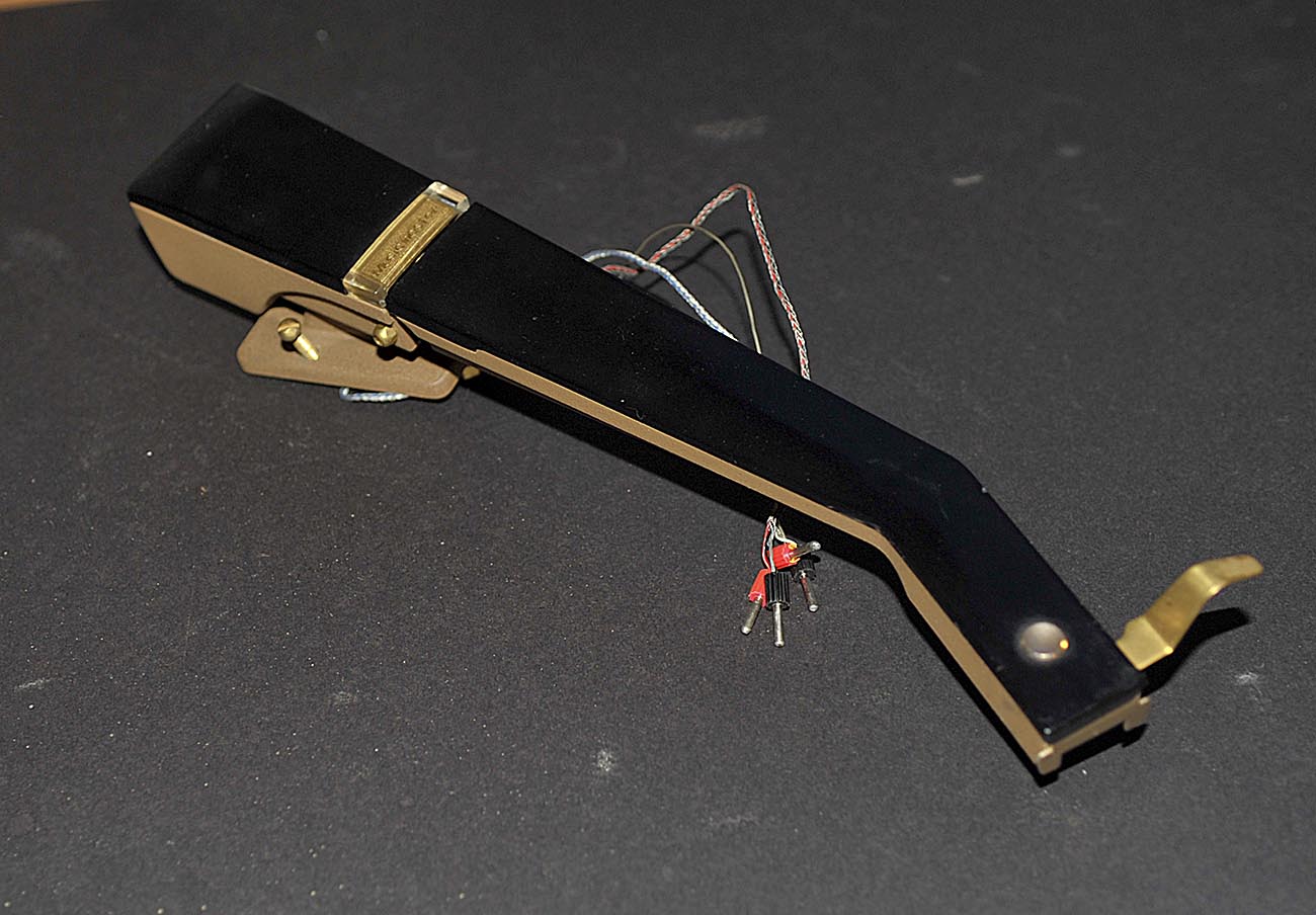

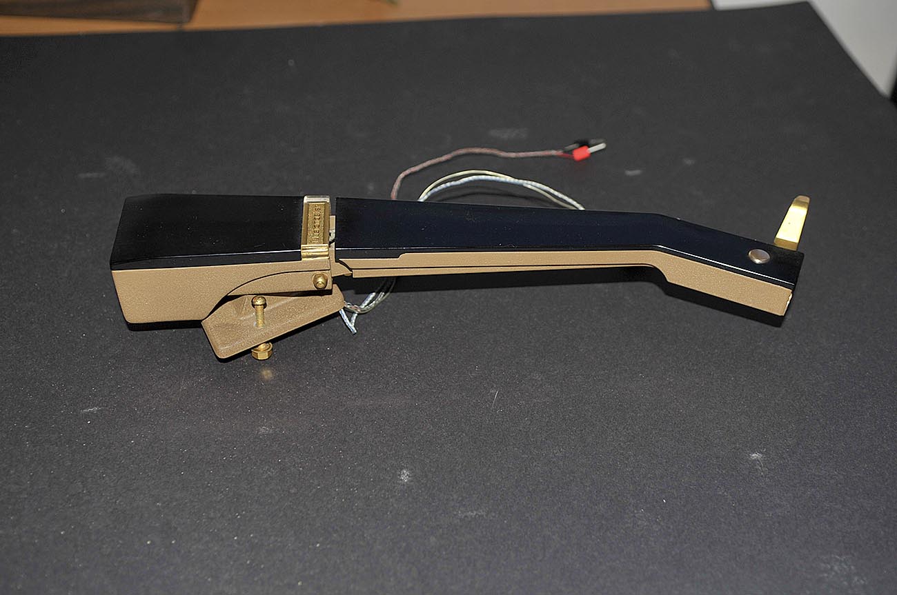

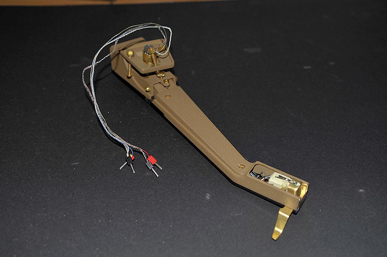

Первое впечатление - просто класс! Очень добротный, тяжелый и одновременно подвижный тонарм. То, что снилось по ночам...
Пока сфоткал "грязненьким". "Чистеньким"-то, как известно, его всяк полюбит. Завтра, однако, возьмусь за чистку. Нравится мне это...

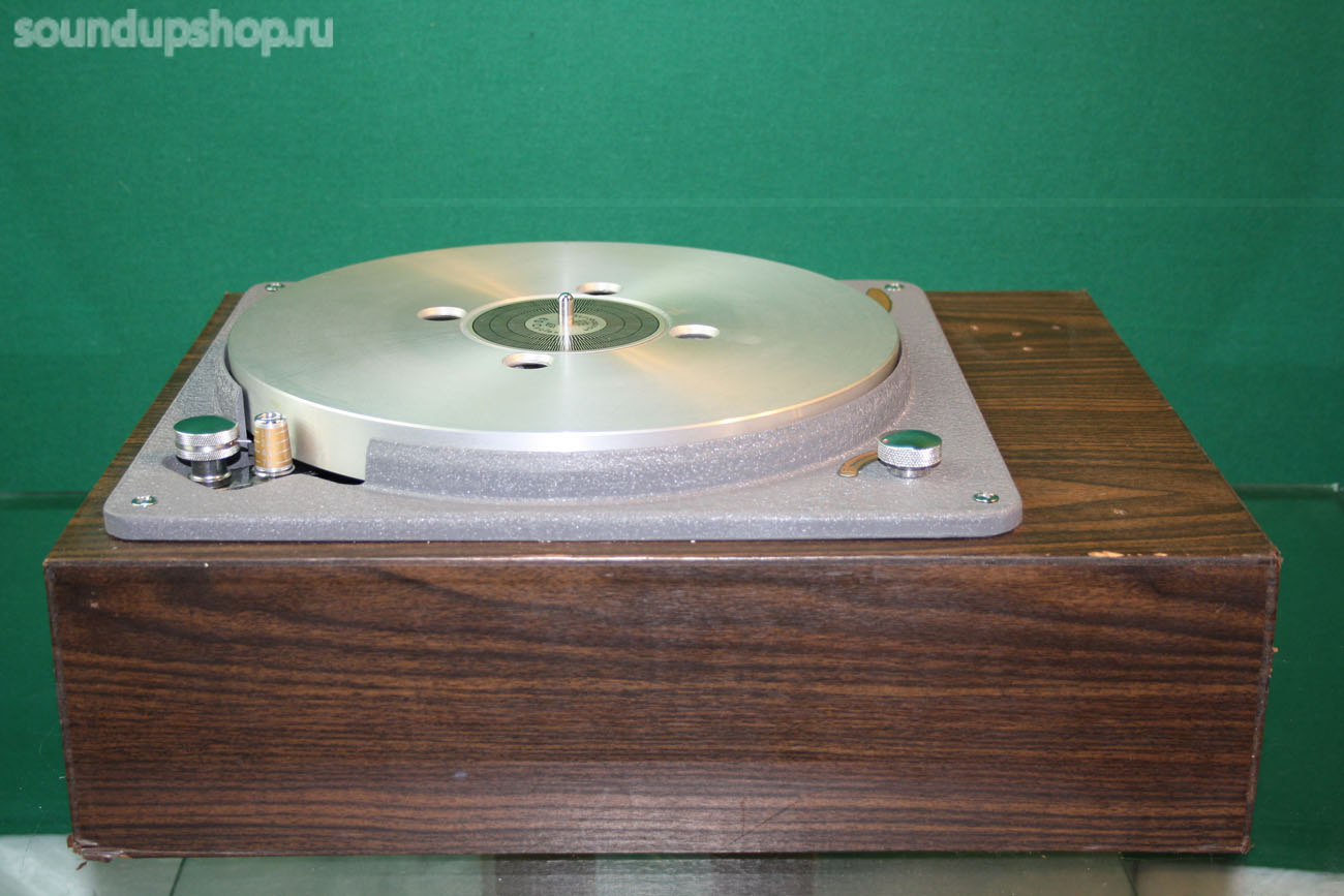

Вертушку же я присмотрел из комплекта Musicmaster point one five turntable. Делала ее компания Suzuki. Моделей было много.
http://soundupshop.ru/index.php?option= ... &Itemid=29
http://soundup.ru/index.php?option=com_ ... e&Itemid=1
Я и на нее тоже заходил пару раз, но деньги там отваливались какие-то не удобоваримые.
А мысль о "тяжелой" вертушке, да еще и с 78-ю оборотами давно мне не дает спать.
Ну, что ж... "фишки" расставлены, начнем, помолясь, очередной проект.

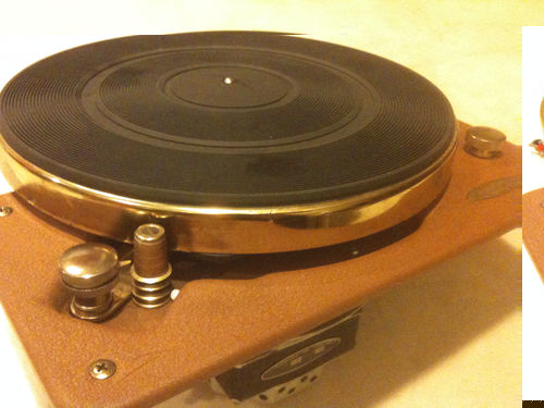

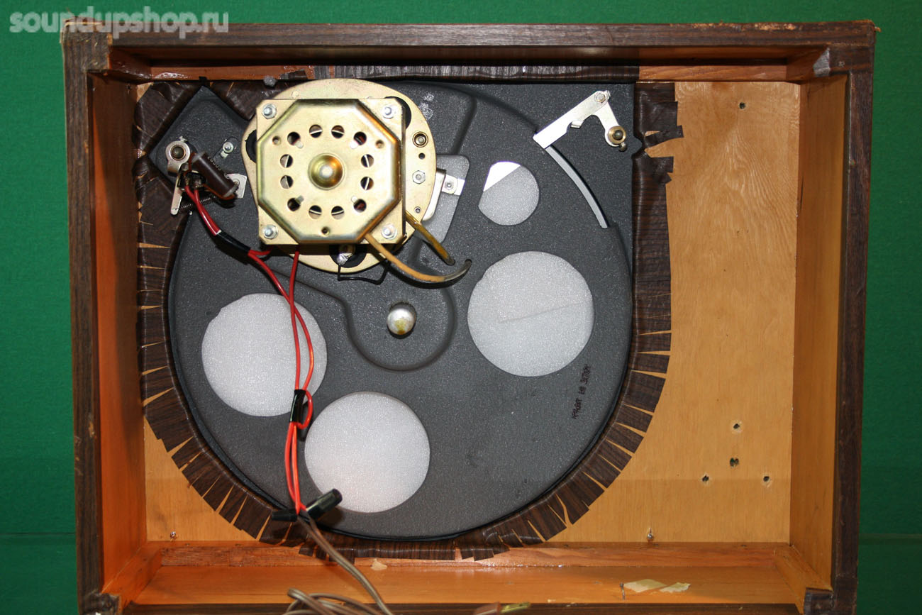

Проточил "шпулю"...

Евгений,а напряжение понижать будет транс или лампочка?
 Заголовок сообщения: Re: Тяжелая "вертушка" для сладкой жизни.
СообщениеДобавлено: 20 июн 2012, 19:15
Транс, Евген. Это у меня не первая "американка". Для движка не принципиально.
СообщениеДобавлено: 20 июн 2012, 19:25
А через лампу не хотите ? я про 60-70 ватную в разрыв одного из проводов.
СообщениеДобавлено: 20 июн 2012, 19:47
Зачем? Чтоб светила, пока музыка играет?
СообщениеДобавлено: 20 июн 2012, 19:55
ну в общем да :) пока мотор крутится -лампа горит :)
мне это решение больше нравится,чем понижающий трансформатор
дёшево
быстро
свет есть :)
ну и трансы понижающие шумят ну или у меня шумели немного.
