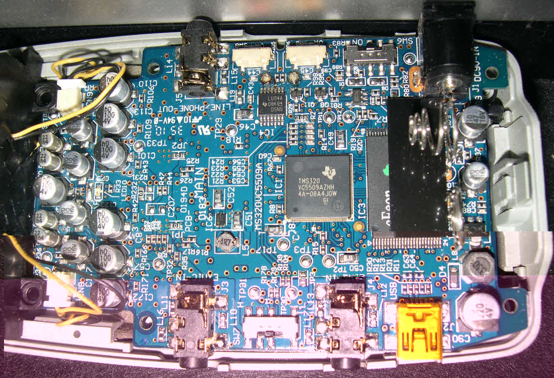

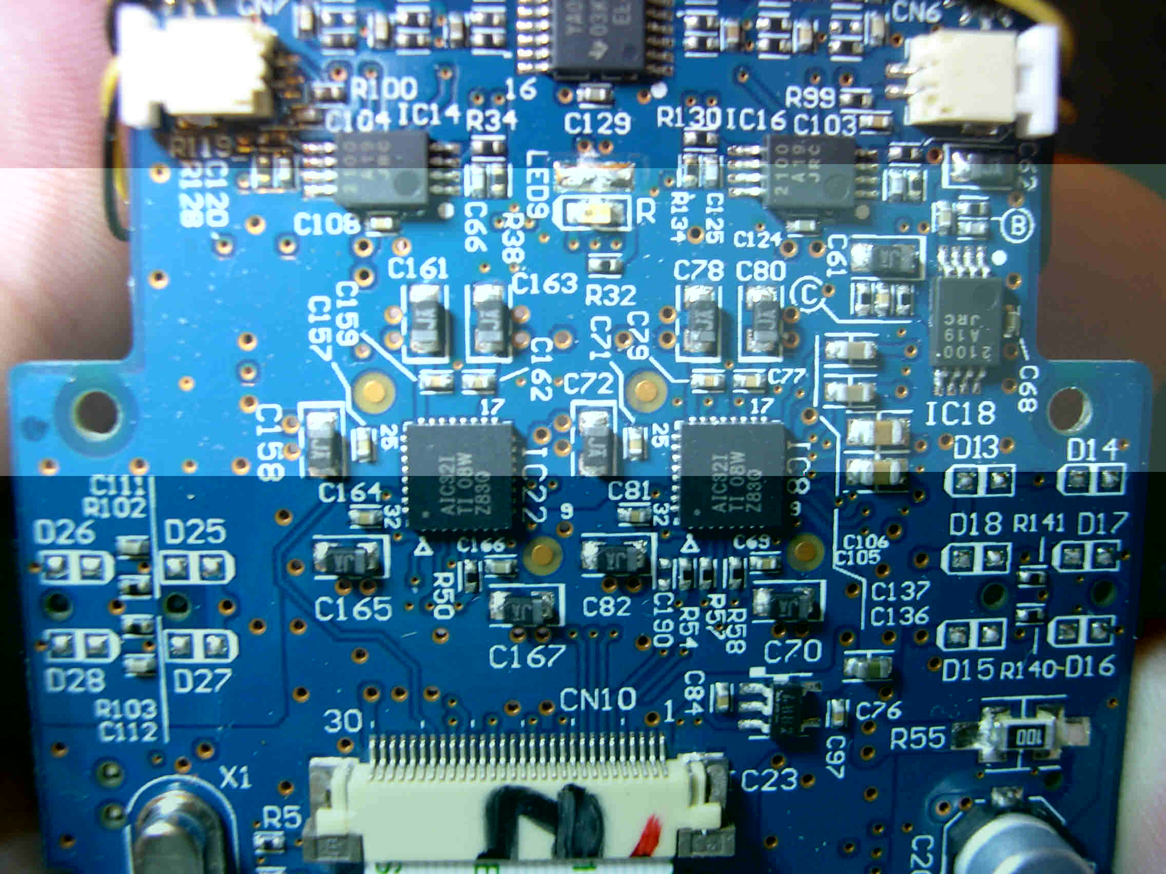

Поскольку имеющейся у меня на тот момент информации , для принятия решения о том к какой категории отнести сей девайс (инструмент или игрушка) было явно не достаточно, я принял решение произвести исследование внутреннего содержимого ZOOM H2.
Честно говоря, я не люблю вскрывать аппаратуру без какой-либо конкретной надобности, но в данном случае, нужно было оценить, имеется ли потенциал для повышения отношения сигнал шум.И я решился на вскрытие.

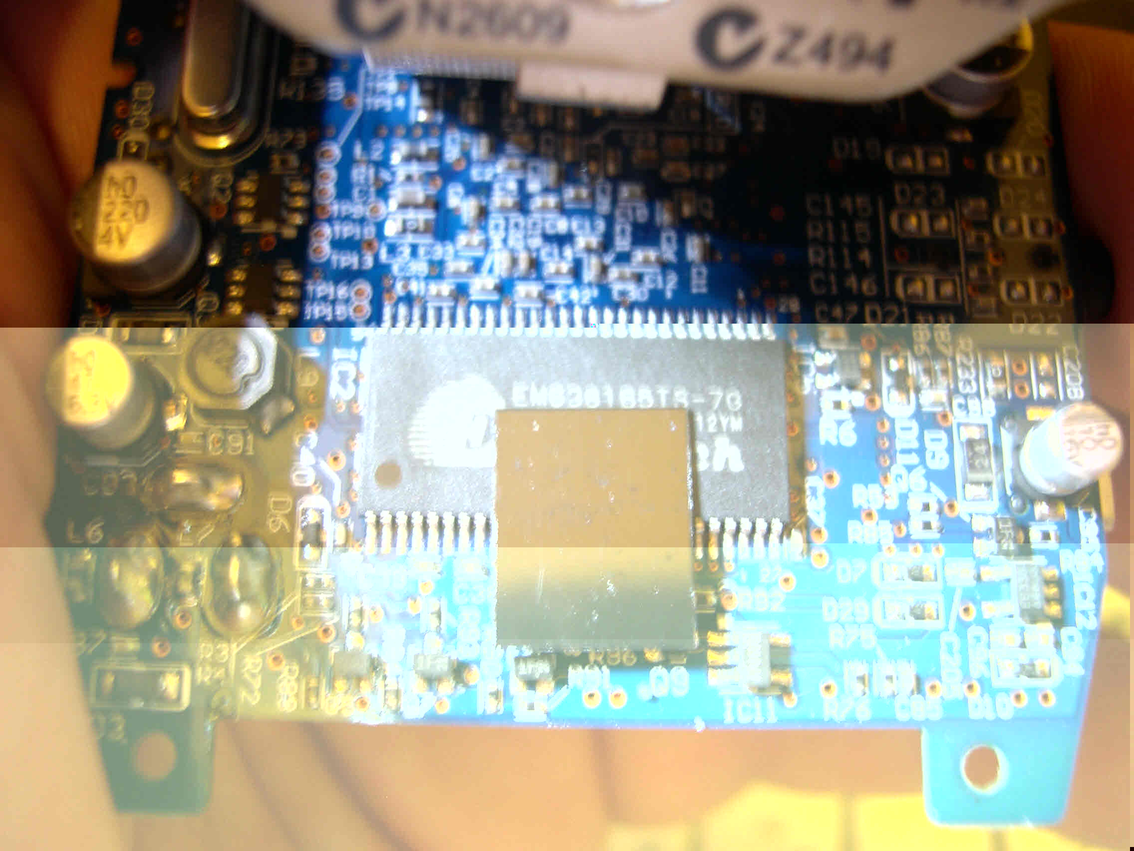

Фото прилагается.Продолжение следует.
Комментарий к файлу: Хорошо видно входные операционные усилители и преобразователи(?)
Комментарий к файлу: Извиняюсь за нерезкий снимок.Делал фото без очков
Комментарий к файлу: DSP?
