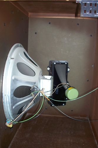

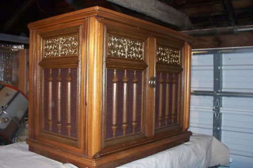

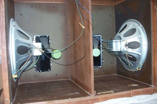

Прошу прощения, меня не было в России, посему как бы проигнорировал вопрос. Сейчас, в общих чертах, ответил на него на Главной, где он первоначально и был задан. Сюда же хочу выложить картинки того, как, в частности, устанавливались Магнавоксы в оригинальных конструкциях. Это совершенно другая концепция формирования звуковой картины - работа с большими акустическими объемами. Сейчас это дорожка поросла быльем. И, мне кажется, напрасно...

Какой размер этого ящика? Что формирует звук в средине и на верхах. (В какой конфигурации вы это чудо слушали?)

По теме: в этих ящиках хоть каки-то фильтры были предусмотрены?
 Заголовок сообщения: Re: 15" ШП динамики Magnavox. Какое оформление?
СообщениеДобавлено: 26 май 2011, 20:09
energa писал(а):
Прошу прощения, меня не было в России, посему...
Евгений, нет проблем, я это понял после Вашего репортажа их Германии (отдельное за него спасибо!)
На картинке отчетливо виден конденсатор через котоый и подключен рупор.
СообщениеДобавлено: 26 май 2011, 20:38
Вот это да! А рупора-то я и не приметил. А где он?
