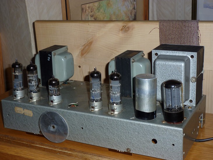

Английский усилитель VERITONE , прошедший радикальную переделку ( горячий апгрейд) : перевод в триодный режим класса А , отказ от всех обратных связей , изменение всех постоянных времени , установка бумагомасляного конденсатора , гармонизация проводами семи типов . Открытый , точный и тембрально достоверный звук ; неимоверная музыкальность. Играет любую музыку , являясь грозным конкурентом для многих Р.Р. усилителей ; даже таких фирм ,как Клангфилм и W.E.

VЕRITONE очень похож на мой бывший Tripletone, пределанный на SE/Сейчас у знакомого, он уже дравера и выхдные поменял на октальные-старая Англия;) говорит,сумашедшая прибавка в музыкальности. И кенотрон на Cossor , был RGN-1064

Mихаил SM-у VERITONE темброблок отдельно,или в преде как у всех винтажных ламповых усилителей ?

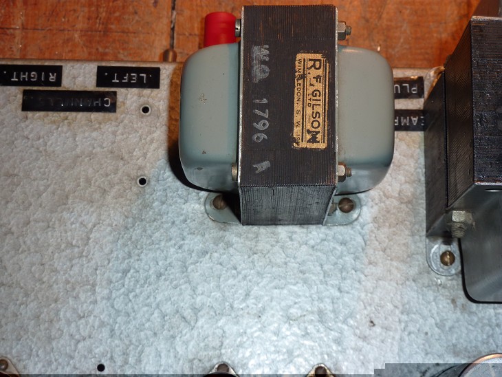

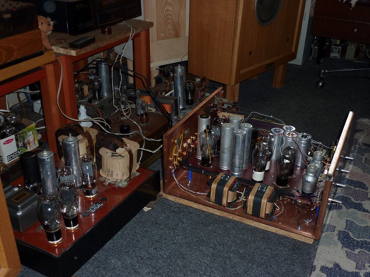

АНОНС: В этой ветке будут представлены фотоснимки аудиоизделий, созданных Михаилом SM , а также фирменные аудиокомпоненты,прошедшие апгрейд. Предварительный усилитель с темброблоком с трансформаторным выходом на VT-25 , 27 и AF7 ; всего 3 каскада усиления. Медный 2,5мм корпус , блок питания на бумагомасляных конденсаторах. Несущее шасси - 5 мм фанера.
Расскажу более подробно. Данный предусилитель с темброблоком работает в многоплановой аудиосистеме Игоря Васютина из Твери , где имеется в наличии много различных оконечных усилителей - однотактных и двухтактных. Фактически изделие представляет собой два в одном корпусе . Это непосредственно сам предусилитель на АF-7 в триодном режиме , далее пассивный темброблок и темброблочный буфер на триоде 27 . , имеющий свой отдельный выход . Каскады сии с конденсаторной связью на Дюралендах -дорогой медной серии ( плоскии) Дженсен. Комплектация - подобранные ,в плане гармонизации, современные комплектующии ( тантал. резисторы , Блек Гейты ) и отборные винтажные и раритетные : Бум.масляные Сименс в питании , резисторы Драловид и Сименс. Вся проводка-только винтажные и раритетные ( довоенные) провода. Отдельным "государством" представлен 3 каскад -трансформаторный буфер на шикарном триоде VT-25 фирмы W.E. и выходных трансформаторах на сикор железе ,намотанных по моим спецификациям лично Андреем Фрайфельдом , имеющим в этом деле опыт. Трансформатор намотан заказной медью в полеуретановой изоляции и имеет трансформацию 12 :1 . В этом буфере ( на VT25 ) ,КРАЙНЕ ВАЖНОМ ДЛЯ ФОРМИРОВАНИЯ ОСНОВАТЕЛЬНОСТИ И ГЛУБИНЫ ЗВУЧАНИЯ , примененны только бумагомасл. конденсаторы ( и в катодах -тоже) , танталовые 2 ваттные резисторы , ОППВ (одноплупериодный) выпрямитель на RGN1064 , выпрямитель накала на германиевых вентилях Д304 и электролитах 33000мкф ( всего 2 шт ) фирмы ROE . Оконечный буфер ,незаменимый при работе аудиосистемы в режиме биампинг , при желании ,можно отключать и использовать более короткую конфигурацию . П.С. Применение ламповых буферов на лампах VT25 , RE604 , 300В , 211 триоде - является востребованной опцией во всех аудиосистемах высшего уровня , которые я делал за последнии 10 лет и благодарить мы должны за это Сакуму , впервые открывшего аудиомиру феномен предусилителей на больших и музыкальных триодах с трансформаторным НИЗКИМ выходом. В открытой аудиогалерее я приведу многии примеры ( и фотографии) этих аудиоизделий .
Прим . Леониду : В предусилителе VERITONE - в основном блоке смонтированны : корректор на петодах еф-86 , пассивный темброблок , оконечный каскад -тоже на еф86 ( в петодном включении) и регулятор громкости ,включённый непосредственно на выходе предусилителя. Триодных каскадов в предусилителе нет . Звучание очень ясное и музыкальное.
img0001.jpg [ 15 КБ | Просмотров: 38589 ]
Трёхкаскадный предусилитель -тонкорректор с буфером на VT25 и трансформаторах с низким выходом ,обеспечивающих выходное сопротивление не более 10 ом. Конструкция :медный корпус с несущей платой ( где расположенны лампы) из старинной фанеры.

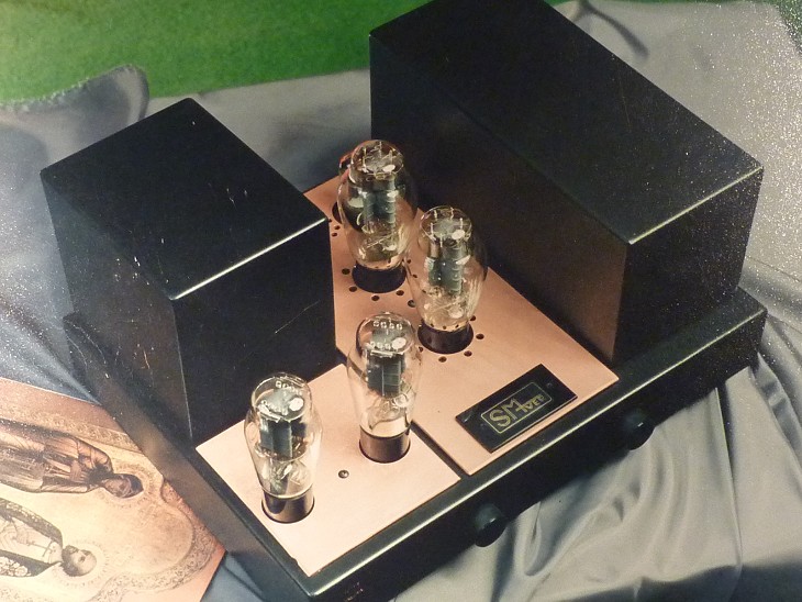

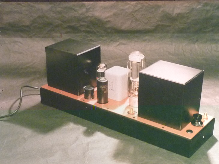

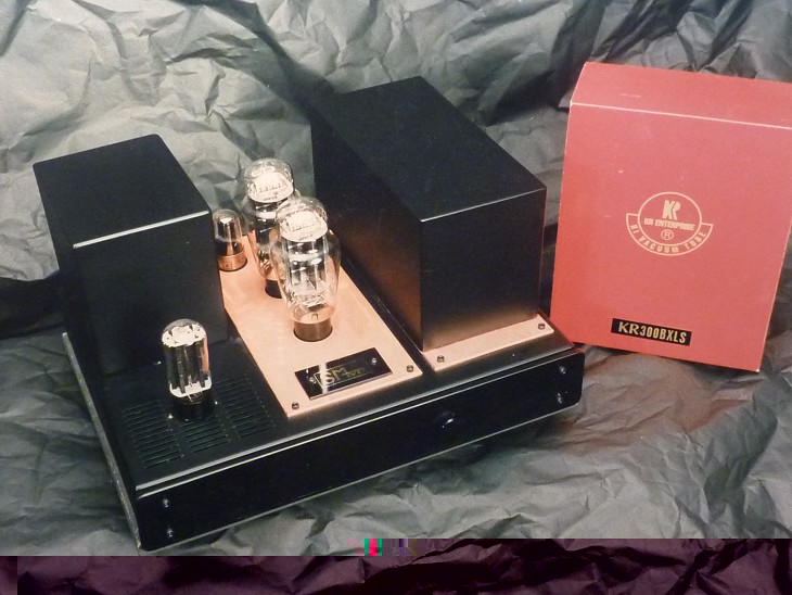

Продолжая АУДИОГАЛЕРЕЮ , ПРИВЕДУ ЕЩЁ ПРИМЕРЫ УДАЧНЫХ ПРЕДУСИЛИТЕЛЕЙ-БУФЕРОВ НА 300В И 211 ТРИОДЕ , разработанных и собранных мною в составе лаборатории TVER LAB
Буфер на 211 триоде ( верхнее фото) выполнен мною в виде моноблоков и работает в аудиосистеме Валерия Плигина из Твери. Высокая элементная база , авторские выходные трансформаторы 12:1 на дубль-сикор железе и повышенной индуктивности ( 40н) . Всего один каскад без регулятора уровня входа ( прямой вход) и один независимый регулятор на потенциометре АЛРС, плюс один фиксированный выход. Всё это необходимо для работы системы Валерия в режиме триампинг ,согласно идеологии построения акустического МОНО по Рустэму Еникееву из Москвы . Второй полный предусилитель на 300В и 6SN7 работает в Питерской аудиосистеме Виктора Бородаева , где обеспечивает нужное согласование уровней сигнала и низкий выход для работы с моноблоками на сдвоенных 300В ( будет показано позже) , нагруженных на оригинальные студийные мониторы на базе головок АЛЬТЕК 604в . Высокая элементная база с применением серебрянных конденсаторов Аудионот.

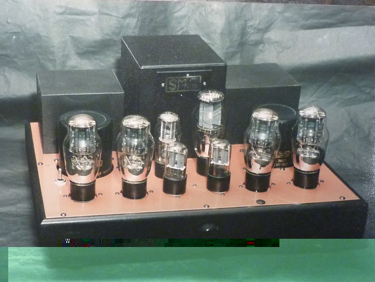

Несколько фото усилителей , собранных мною для аудиосистем многих моих друзей :
Усилитель на 300В и 6SN7 . 2 х8 ватт . 2 каскада. Место дислокации - Тверь , вторая аудиосистема Геннадия .
Усилитель на сдвоенных 2х6с4с, раздельный блок питания на двух кенотронах , 2х 7 ватт . 3 каскада.
Усилитель на 300В и раздельном питании каналов , но с одним общим трансформатором. Высший уровень элементной базы.

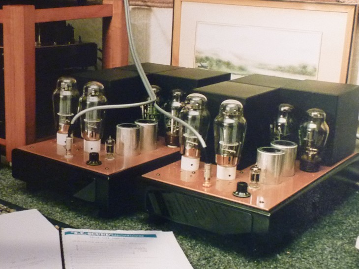

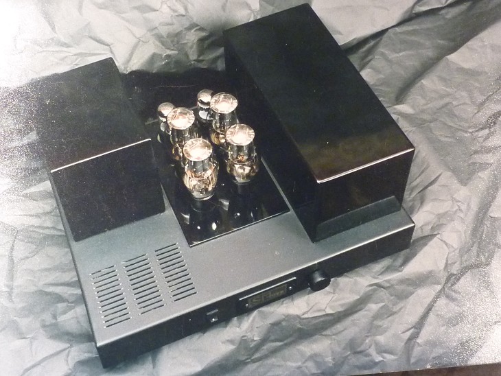

Ещё авторские модели усилителей , созданные мною по просьбе друзей для работы в гармонично сбалансированных аудиосистемах .
Модель усилителя , созданная в 2006 году для ув. Леонида из Самары. Моточные изделия от фирмы ТАНГО ( 2010) . Высокая элементная база : бумагомаслянные конденсаторы с медной фольгой от Дженсен , конденсаторы Блек Гейты серии WKZ . Конструкция двойного моно ; раздельные драйверы на 5687 для каждой 300В . 2 Х16 ватт . 3 каскада , встроенный предусилитель (первый каскад работает буфером).Работают со студийными мониторами дальнего поля ТАННОЙ . Стоимость : 10000у.е. .
Упрощённая версия моноблоков на 300В . Сбалансированного качества элементная база , кремниевый выпрямитель. 2х18ватт. Место работы -авторская (SM )удиосистема господина Суркова ( г. Тверь).
Моноблоки на сдвоенных 300В и целиком авторских трансформаторах и дросселях Тверского завода "ЭЛТОР". Оконечники , 2 каскада ,раздельные драйверы 5687 , основные дроссели - 20см2 , Rакт.= 12ом. Экстремально хороши для воссоздания звучания БС, точный бас . 2 х 18 ватта . 8 -45000гц ( -2дб).Работают в системе Виктора Бородаева на АЛЬТЕК 604В в Питербурге .
