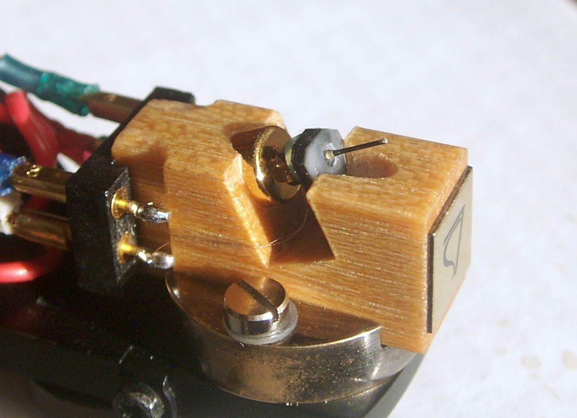

В свободное от основной работы время я занимаюсь мелкосерийным производством МС-картриджей.Если тема вызовет интерес,я в дальнейшем более подробно опишу конструктивные особенности моих головок.А для начала просто покажу

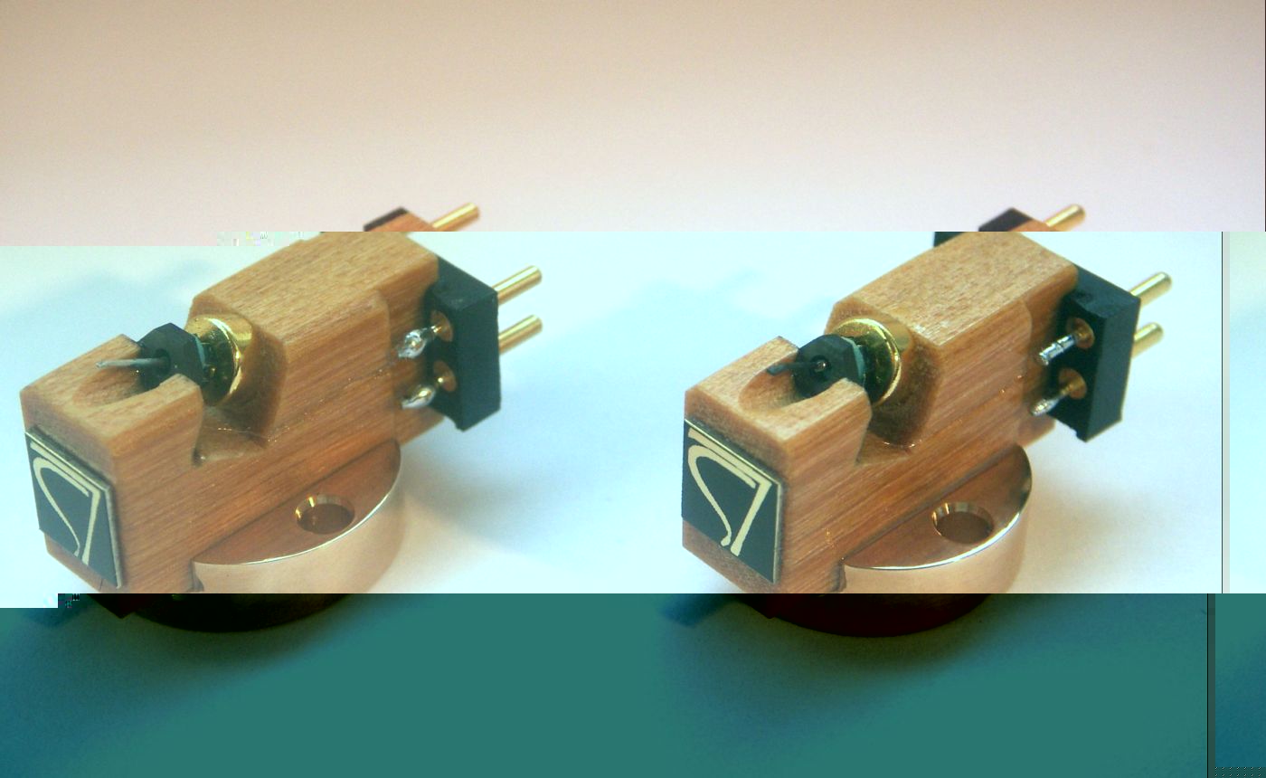

Последние головки выглядят так как на первом фото.Здесь фото-ретроспектива моего творчества: http://foto.mail.ru/mail/sinitsin59/2 .
В целом описывать тех.особенности долго,основное,что отличает мои головки от 99,99% производимых серийно,это реализация точечного подвеса подвижной системы.Насколько мне известно,подобную схему применяет только Мияджима.

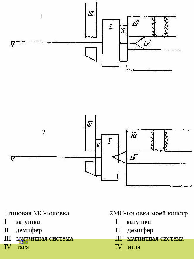

Привожу рисунок,по которому можно понять отличие в схеме моих головок,и большинства головок выпускаемых серийно.
Разница в том,что катушку в зазоре типовой головки удерживает упругая тяга,прижимая её (катушку) к демпферу.Очевидно,что у катушки чётко не определяется ось вращения.При воздействии на иглу,катушка не только вращается в магнитном поле,но и "ползает" по демпферу.В моей конструкции ось вращения катушки находится на острие иглы.Но,за всё приходится платить.Что бы обеспечить надёжный контакт в подшипнике,приходится довольно прилично пригружать демпфер,соответственно снижается и гибкость подвижной системы.В результате прижимную силу делаем в пределах 2,5 - 3,0Г.
Звук.Честное пионерское,если б они звучали на уровне широко известной МС-головки,я не стал бы делать более одного экземпляра.Звук насыщенный,"густой",у инструмнетов есть "тело".Большие оркестры звучат ансамблем,а не разрозненной группой,но и не валятся в кучу.Природа звука очень сильно отличается от всего слышанного мной ранее.

Очень близкое мне и понятное мне решение. Скажите, Леонид, что происходит с разрешением в звуке? И как это все слышится в среднечастотном диапазоне? Сушатся ли средние частоты? Что происходит там с рельефом звука? Уплощается или нет? Как уплотнение в демпферной части сказывается на воспроизведении "быстрых" нот и сложных звуковых моментов?
