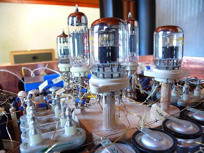

Добрый день! Михаил, Вы сами делаете корпуса из меди или у Вас есть мастер который выполняет Ваши заказы? Я хочу изготовить корпус для своего усилителя. Можно у Вас проконсультироваться по некоторым вопросам? -
- Какая толщина медного листа, на Ваш взгляд, наиболее приемлема для усилителя (маленький моноблок)?
- Какое лучше всего использовать крепление медного листа к деревянному основанию усилителя?
- Что лучше - латунь или медь?
С уважением, Виктор

Приемлемая толщина -2 мм . Можно и 2,5 мм , если корпус побольше .
Из медного листа вырезается (вырубается) заготовка из меди -к примеру : Гл. = 510 мм х Ш= 320 мм .
Затем отмеряем 70- 72мм от переднего края и гнём передний фронт передней панели шасси - под нужным углом -ор. 100- 115 град.
С оставшегося заднего края отмеряем 80 мм и гнём 90 град. С боков никаких загибов нет .
Эту , назовём, заготовку шасси с уже загнутым передом и задом я обрабатываю на предмет нужных отверстий и вырезов - если цивилизованно -на координатнорасточном станке или вручную - дрелью с фрезами насадками и электролобзиком :shock: . В последнем случае главное не нервничать - так как это по любому то ещё шоу.
После того, как все мытарства с шасси , касаемо отверстий , пройдены , можно отдавать спецам на покраску . Я обычно отдаю мастеру в автореммастерской .
Отдельно делаются деревянные несущие боковины . Они имеют дизайнерский контекст , цвет - на вкус , само дерево - можно старинную ель или на основе дельтадревесины от довоенных приемников , можно просто доски дорого паркета . Эти несущие боковины как-бы вставляются с боков медного шасси и шасси на них опирается. Крепится шасси к боковинам тремя винтами - два сверху и один -с торца шасси.
Поддон к шасси крепится к нижней части деревянных боковин (сами они Ш= 18мм ) двумя винтами к каждой . Материал поддона - тонкая 0.5-1мм медь , которая тоже гнется спереди и имеет вырезы по профилю боковин - сбоку.
