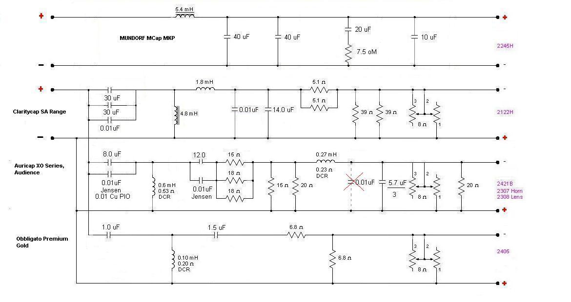

Оригинальная схема такая:
Собрал первую биампинговую версию, близкую к оригиналу, но без использования галетника, без автотрансформаторов и с примением приличных конденсаторов.
Схема такая:
Потом возникла мысль вернутся к использованию автотрансформаторов - по феньшую кошернее. Изготовил мне их Е.Комиссаров (спасибо ему!).
Схема версии два:

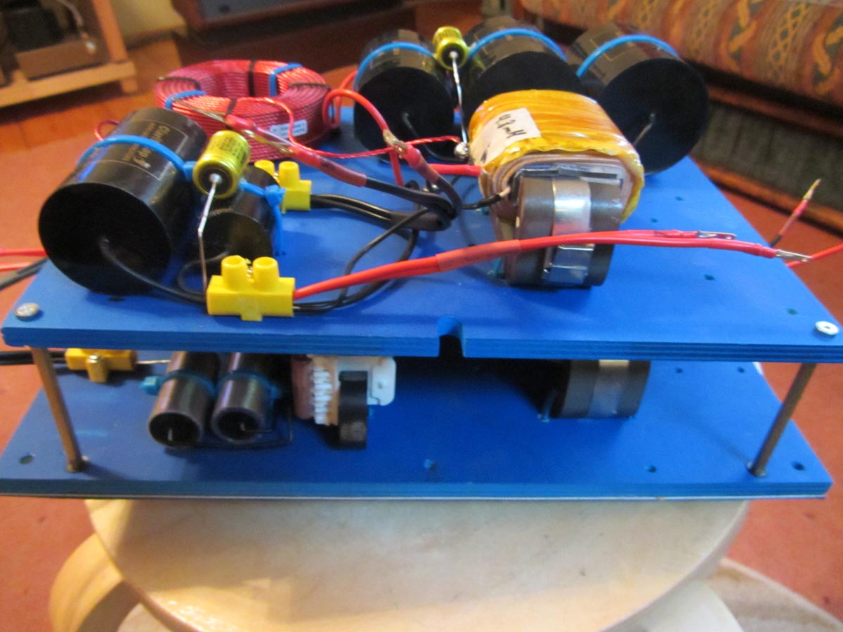

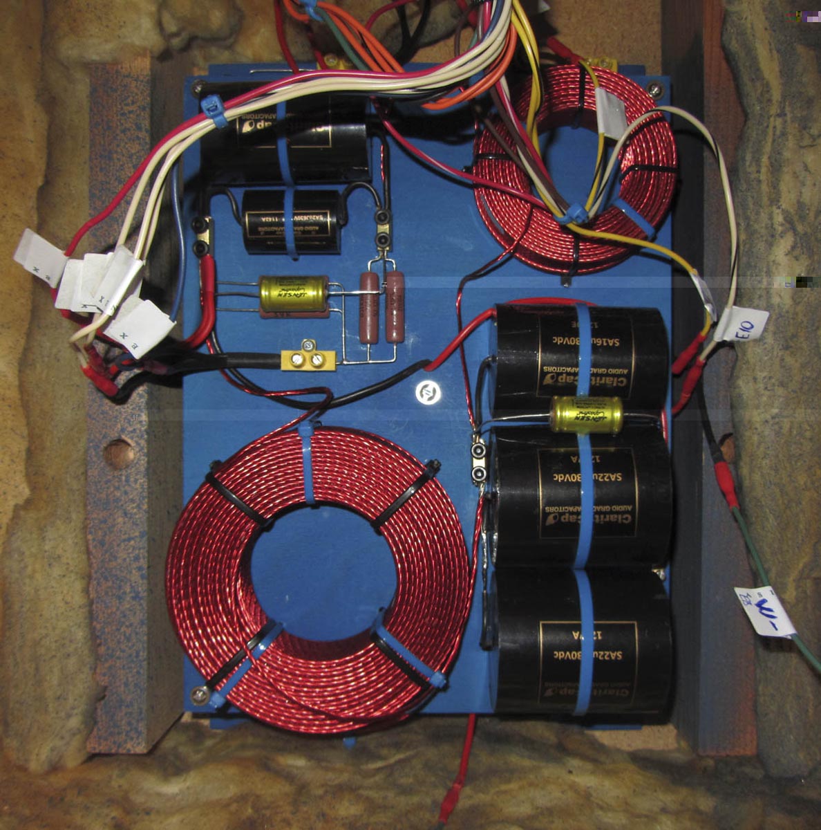

Фотографии
Оригинал:
Первая версия:
Вторая версия а автотрансформаторами:
