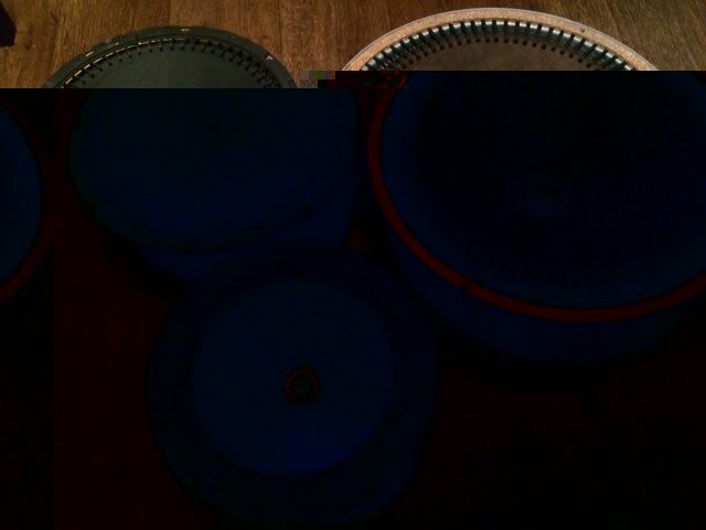

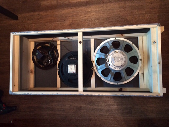

Оливье весь съеден,пора браться за шуруповёрт.
Новая акустика,вернее продолжение существующей.Чудом появилась/родилась асимметричная пара 15" динамиков.

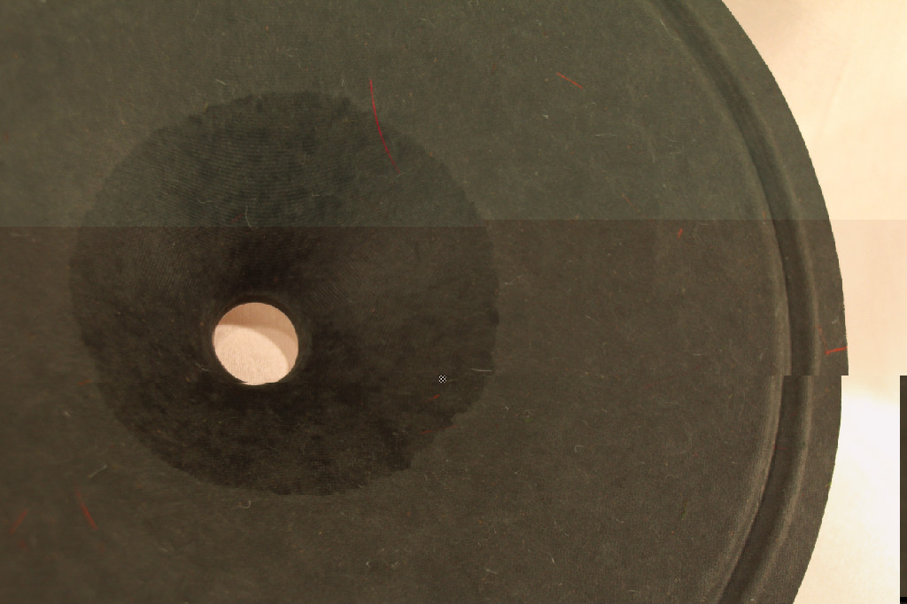

Привет Евгений ,как тебе звучание диффузоров из конопли? В чём отличие?
Я собираюсь поставить такие на шасси 10" телефункен ФС

Михаил,мне сложно отдельно выделить звук(качество) диффузора,у меня готовый динамик с кучей нетрадиционных решений,Вы же знаете ,что так как делает Евгений,больше нигде нет.
Всю троицу,вместе я включил только для ознакомления....что бы идти дальше.
Отдельно 15" играют фантастически!все что надо,всё есть.
потрясающий диапазон эмоциональности (детство-зрелость-опыт).

Евген, а что если?
Заклеить все окна в корзине диффузора, используя кожу? То есть дать опору диффузору

Сергей,даже и не знаю ,что сказать по поводу кожи...
Пока хочу запустить и настроить то что есть!

Евгений, интересно, как пушпульные динамики взаимоотношаются с филдкоиловыми Дукрететами? Вы пока, я так понял, сделали только одну колонку?

Собрал,подключил акустику,колонки встали на пол....долгожданный момент первого включения.
Получилось!Сначала не поверил дома ли я и моя ли это система)))Пространство,пространство зала,с высотой,глубиной,дыханием....играет моно)))
Ух ты,появилась толщина звука,звучащий(озвучиваемый)объём инструмента,очень хорошо слышно громче-тише/ближе-дальше.
На вокале стало лучше слышно "дыхание" и "тело",артикуляция...сколько я за неё бился)))наверно,впервые на Дукретет у исполнителя вытащили конфетку)))12"оживили голос(добавили переход от света к тени)Дукретет как луч прожектора играет,15" добавили тело,пластику,объем голоса исполнителя.
Это первые впечатления...наслушаюсь...продолжу)))
Евгений,БРАВО!!!!! 15" получились! и самое главное "встали" в систему.Огромное спасибо!
Про подключение,от 408,последовательно + на 15" слева,- на Дукретет справа.
Сегодня попробую послушать в другом варианте.

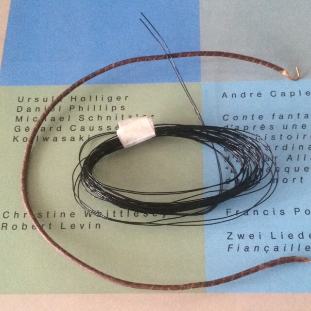

И поставлю Вашу моножилу,взамен вестерну.
