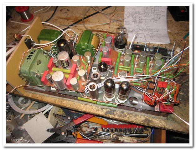

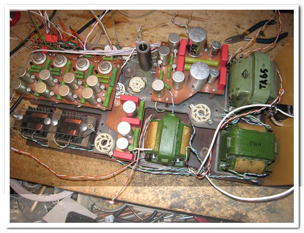

Ну вот-то наконец и я приобщился к минималистскому внешнему ДАКу на ТДА1543.Немножко истории.Начал им я заниматься в прошлые новогодние праздники.Это был мой первый опыт ДАКостроя,да и вообще паяния цифры.Ну и конечно не рассчитал свои силы.Решил - делать,так уж делать.Ну и наворотил в небольшой корпус сам ДАК,ламповый клок,ламповый буфер,блок питания на селенах и параллельных стабах на П605 на 4 выхода.Утрамбовывал все ногами,в несколько ярусов,куча трансов,ламп,просто кошмар.Ну и конечно же схема ДАКа возмутилась такому уплотнению и работать напрочь отказалась.Работало все - блок питания,клок,буфер.Все кроме схемы .В общем плюнул я тогда на это и он так и простоял целый год позабыт-позаброшен.Ну а в эти праздники все же решил добить проблему.Только теперь собрал без всяких выкрутасов,по минимуму,так как у Шабада.
Вот как все это безобразие выглядело год назад.

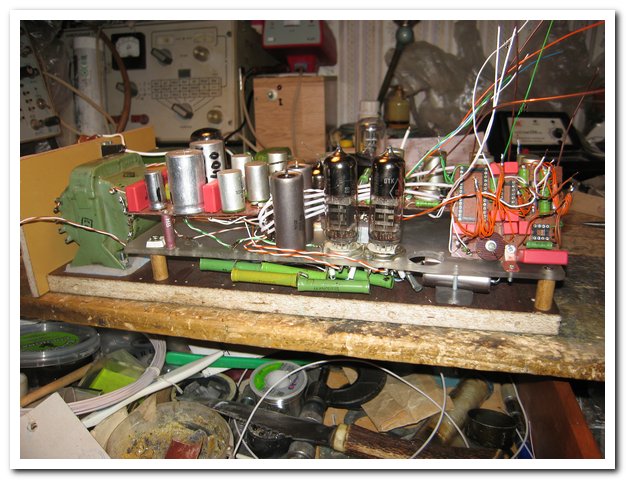

И еще два не влезших фото.ДАК сейчас и ДАК год назад.

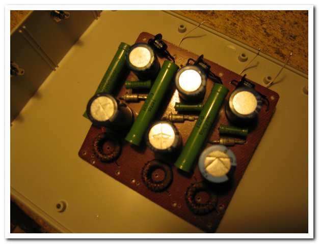

СообщениеДобавлено: 18 янв 2014, 00:24
Вот,забыл выпожить - выпрямитель с параллельным стабом на три напряжения по 5 вольт.

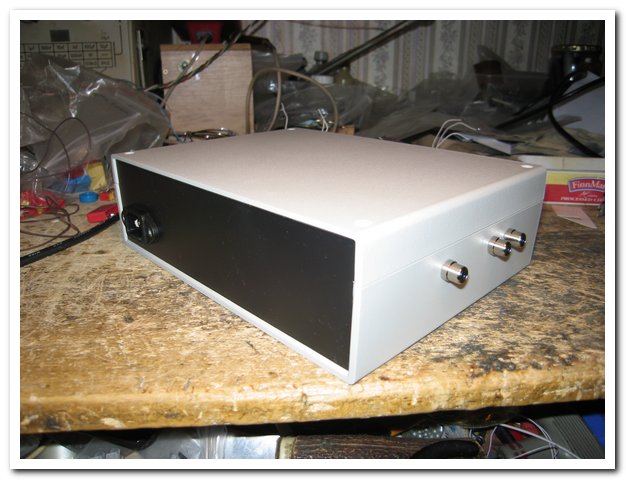

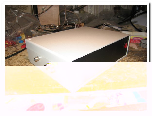

Ну и теперь надо все это хозяйство убрать в корпус.На дощечке не удобно.Делать корпус не стал,купил стандартный,и так сойдет.Вот как это будет выглядеть.
