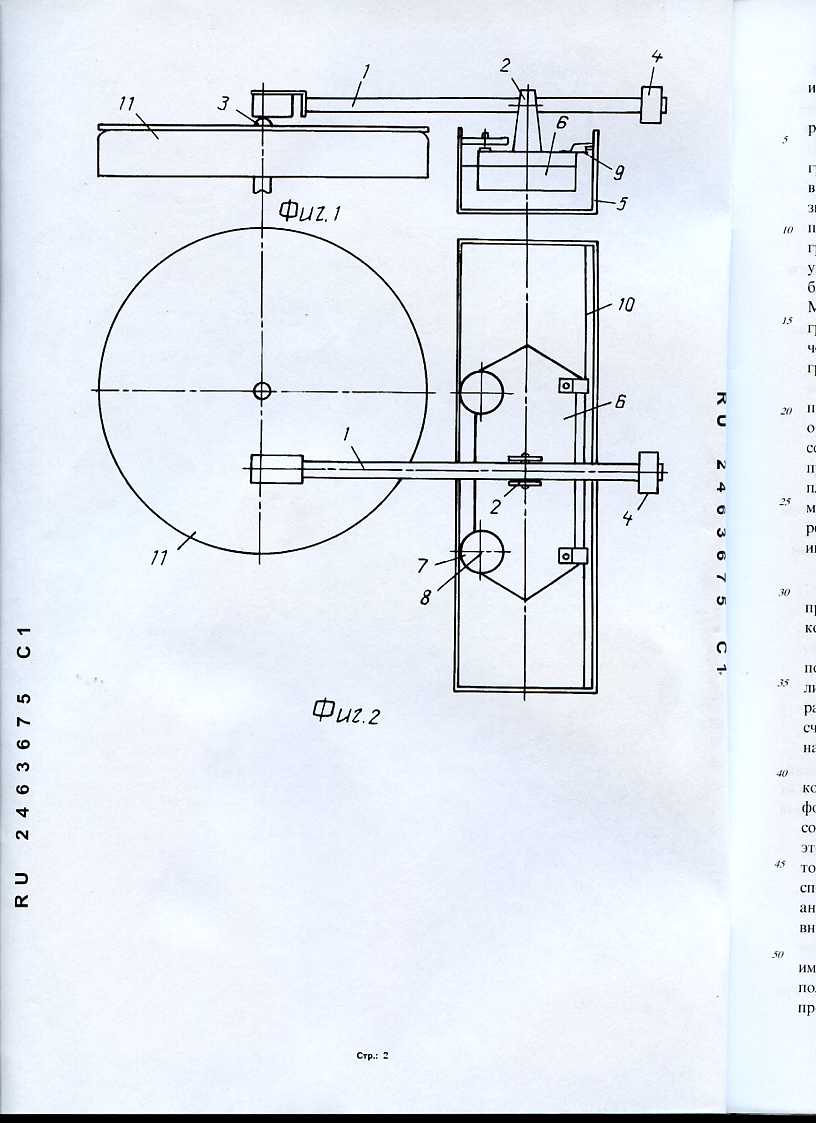

А Вашу конструкцию тангенса-то где мне посмотреть? Я уж Вас и в личке спрашивал... Если секрет, так и скажите)
Так и говорил всегда. Пополам с патентоведом.
Пытался продать, но не так, чтобы очень.
Так он запатентован?

ING писал(а):
Так что быть мне единственным обладателем такого тонарма.
Все пока заняты подбором направления провода к двигателю.
Послушав тангенс, я к рычажникам уже не вернусь, поэтому в утешение могу
ещё одну патентабельную идейку подарить миру.
Компиляция плоской пружины и моего тонарма Архимеда
Так вроде уже дарили миру? Или мир отверг и Вы решили по второму кругу нас осчастливить?
Пружина и Архимед существовали раздельно.
Совместное их проживание рождает новые достоинства.
Это для тех, кто нуждается в патентах.
М.б. это пригодится и тонармостроителям.
Патент на тангенс давно получен, я уже говорил об этом.
Наплевать мне на интриги. Вы спросили, я ответил. И всё.
А мне вот тоже наплевать на интриги. Мне интересно посмотреть на опубликованное техническое решение,тем более с доказанной патентной чистотой. Подскажите плиз номер патента. Хоть в личку, хоть как)
Михаил.

mixtver писал(а):
Собсно, давно бы прислал, да лень было искать, куда-то спрятался при переезде.
Но таки нашёлся. Извольте сей оффтоп.
Только это никого не осчастливит без ноу-хау.
Один украинец уже пробовал сделать.
СообщениеДобавлено: 08 янв 2014, 18:09
А что такое "9"? И как реализовано?

ING писал(а):
mixtver писал(а):
Идея просто роскошная! Мне очень понравилось, все прочитал.
Михаил.
9 - направляющие, нужны только при поднятии тонарма на микролифте.
В рабочем ходе не участвуют.
Понял.Микролифт на схеме не указан,а без него возникают вопросы.Кстати при такой конструкции надо бы указать и механизм обратного возврата тонарма и механизм опускания тонарма в середине пластинки(ну не руками же все это делать).А то возникают вопросы по поводу опрокидывающего момента и как он компенсируется.И кстати как это выдававшие патент не обратили на это внимание? И почему выдали патент с неполным описанием конструкции? По моему бардак в этой патентной палате.
СообщениеДобавлено: 10 янв 2014, 12:56
Сообщения: 452
Выдали же Зингеру патент на иглу с отверстием у острия.
Или надо было потребовать чертежи швейных машин?
