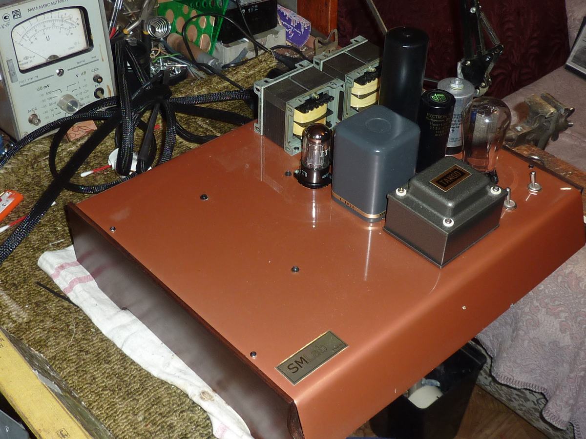

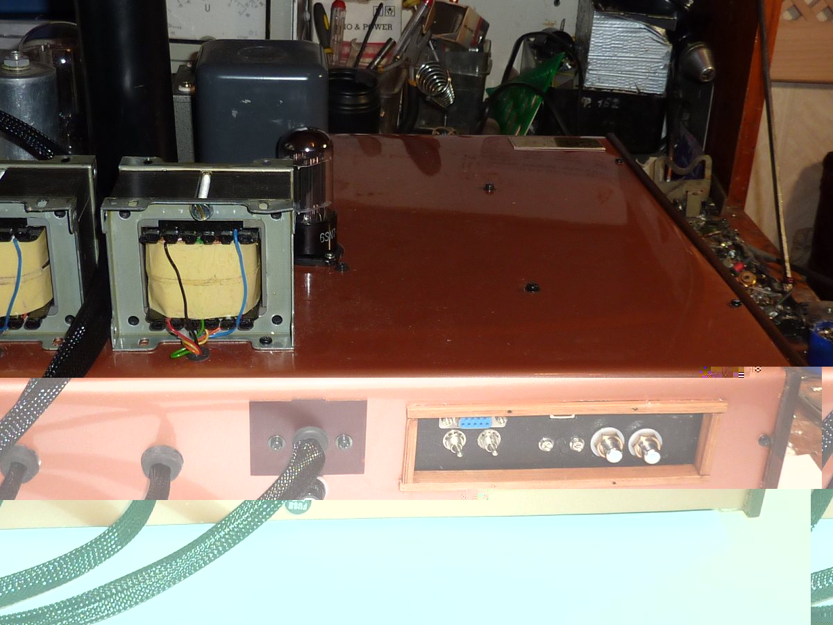

Последняя версия лампового ДАКа на ЦАПе ВВ63-К . Всего : 2 входа спдиф, оптика , USB и I2S .
Медный корпус . Ламповый буфер - 2-х каскадный на лампе 6SN7 ( ЕСС32) и выходных EF14 Телефункен , нагруженных на трансформаторы от Аудионот (5:1) . Общее Ку такого буфера = 92 ( около 40 дб ) . Связь между каскадами - 0,22мкф медные Duelund с силвер литц. выводами.

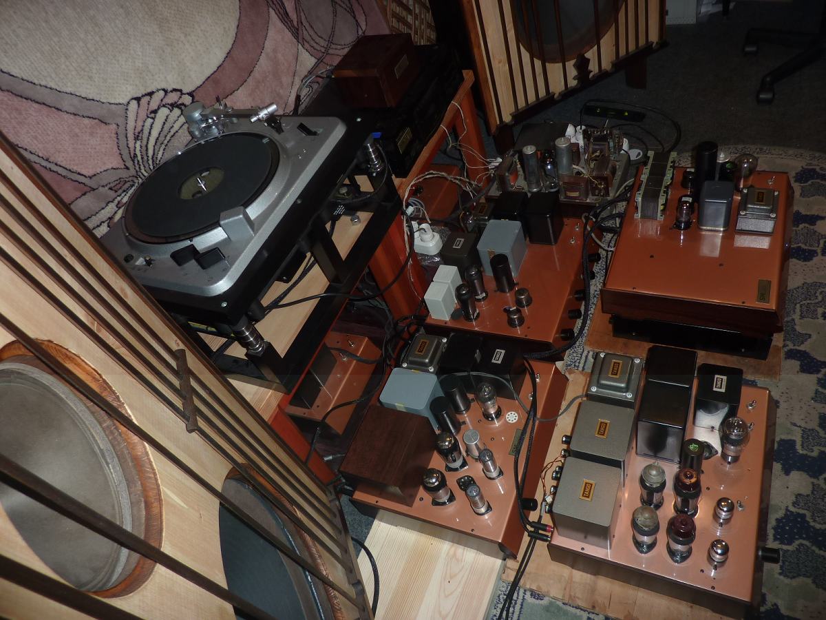

Ламповый ДАК в составе полностью ламповой биампинговой аудиосистемы , где он подключен к одному из входов лампового предусилителя - на ЕF14 и EL11 Telefunken , работающих на выходники ТАНГО -NP8 .
Конкурент цифрового источника , имеющего в основе ламповый ДАК и СД-транспорт Филипс -882 , соединённый по шине I2S ( или спдиф) , весьма амбициозен . Это ЕМТ-930 с тонармом Динавектор -507 и головкой МС Шелтор -901 , работающей от МС трансформаторов Телефункен со студийного магнитофона М5 периода начала 60-х .

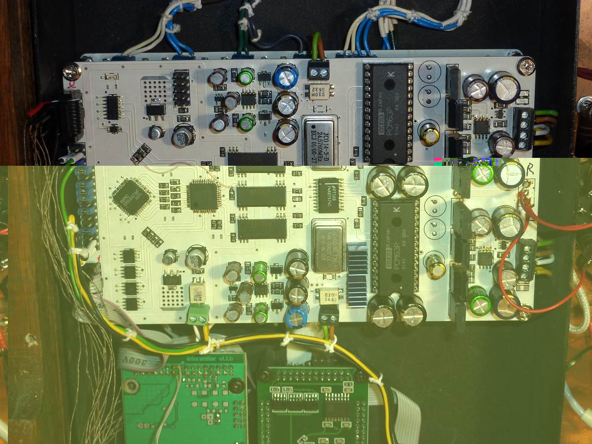

Вид изнутри .
Цифровая часть , исполненная на 4-х слойной двухярусной плате Константином Аржановым из г. Владимира - мастером своего дела ( его опция в виде готового конструктива - слева ) .

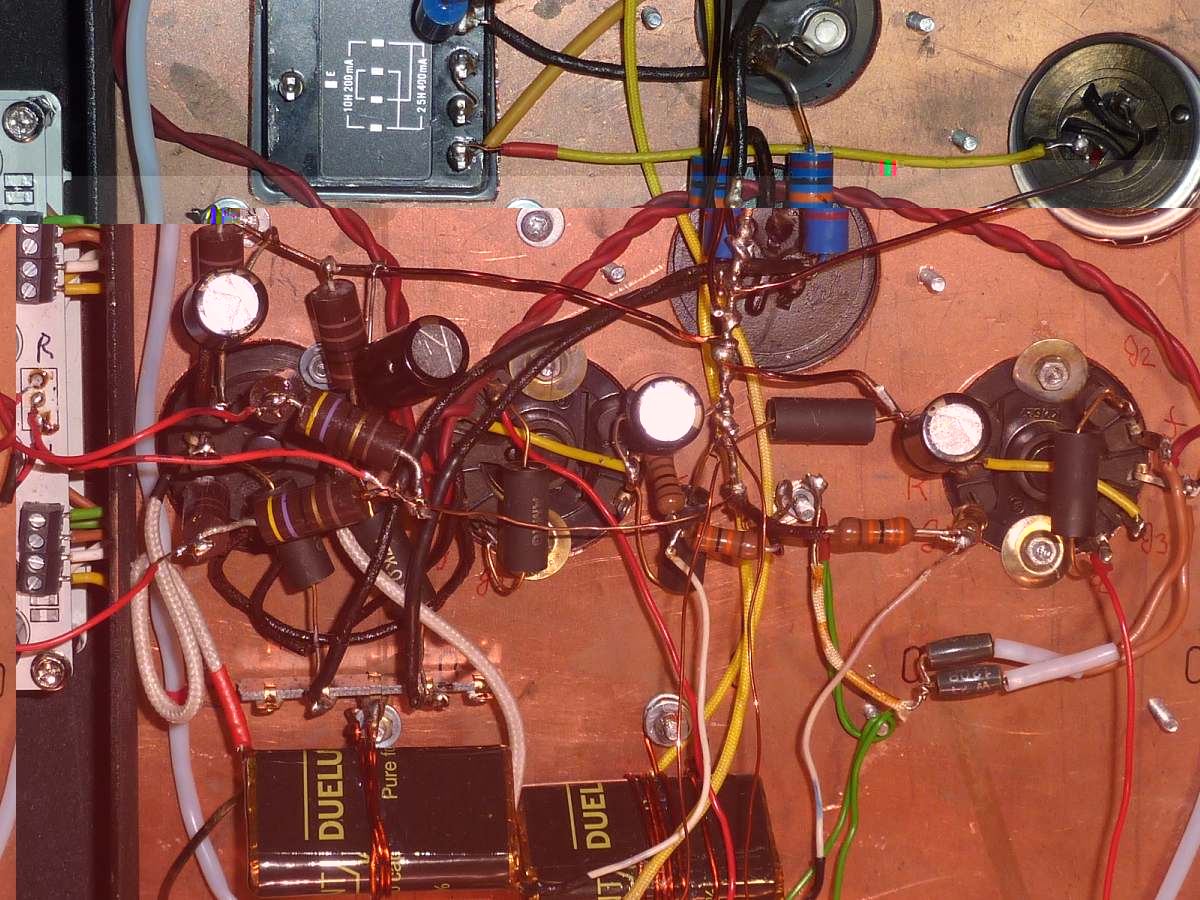

В ДАКе нет мелочей , поэтому предусмотрен ступенчатый запуск ламп высококачественными военными английскими тумблерами .
Монтаж довоенной моножилой от сименс , W.E. , англ. многожилой начала 20-х . Резисторы - Ri/u= 47 ом тантал 2ватта , остальное -тантал 1-2 ватта , угольные АMRG и Рикен Ом .
В ЦЕЛОМ . Ламповый ДАК в опции реализации ВВ63 -К сделан на пределе возможностей мастера , делался долго и скурпулезно . Я заменил только подводящие шлейфы (по договоренности) на литц. от Телефункен и подцепил его к танталовым резисторам (47 ом) серебряными проводами литц. от Аудионот ( АN-Vx)- три красных проводка , идущие от цифровой платы ) . Это имело последствия ...
Выход лампового ДАКа обеспечивает 6 вольт амплитуды и чрезвычайно чистый , аналоговонаполненый , масштабный саунд . Звук обладает отменной глубиной и изыском разрешения . Тембры матовые и утонченные . На слух звук косит явно под дорогие виниловые головки Динавектор . Скажу откровенно - я весьма рад такому звуку с цифры и поэтому решил поделиться радостью.
