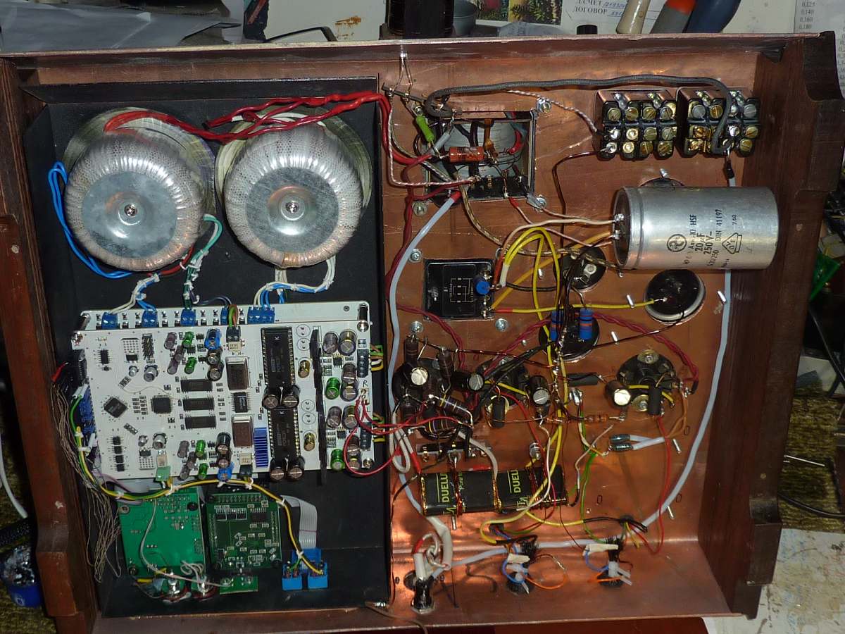

6. Общий конструктив - вовсе нетрадиционный для ламповых ДАКов , но мне и моим друзьям он нравится и это главное . Это медный корпус с несущими элементами из дорого дерева . В нижепредставляемом варианте - бирманский орех .
img0008.jpg [ 140.98 КБ | Просмотров: 10901 ]
Вариант лампового ДАКа на ЦАПе АД1865 без ЦФ , один вход СПДИФ , ламповый 2-х каскадный буфер на 5687 и Е182сс . Кенотронный БП с бумагомасляными конденсаторами.
Отличительная черта - полное отсутствие после ЦАПа каких-либо ФНЧ и послецаповых трансформаторов . I/U резистор тантал ( 47ом) , два каскада с прямой связью и через 1мкф Duelund ( медные ) -на выходные RCA гнезда .
