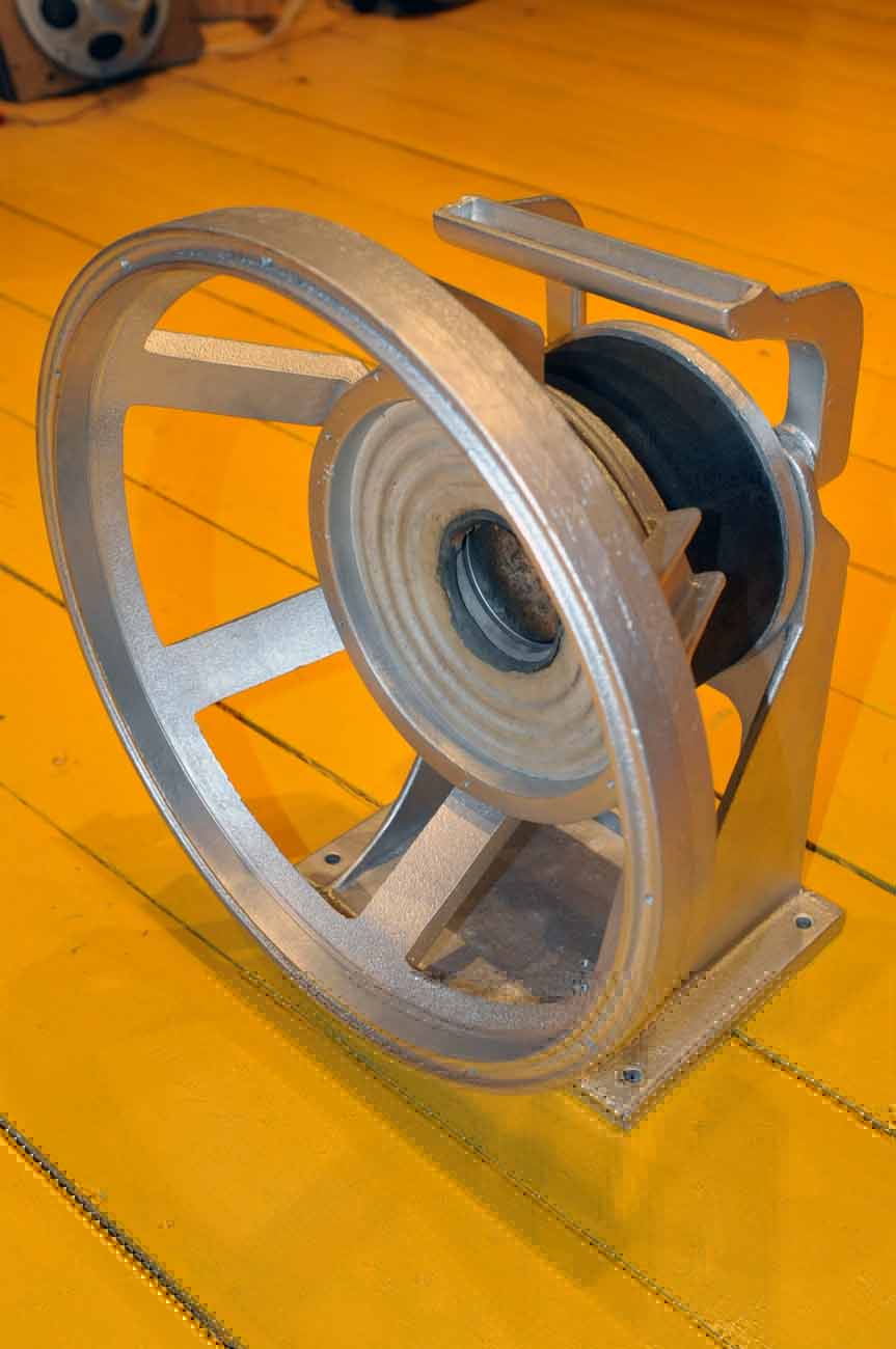

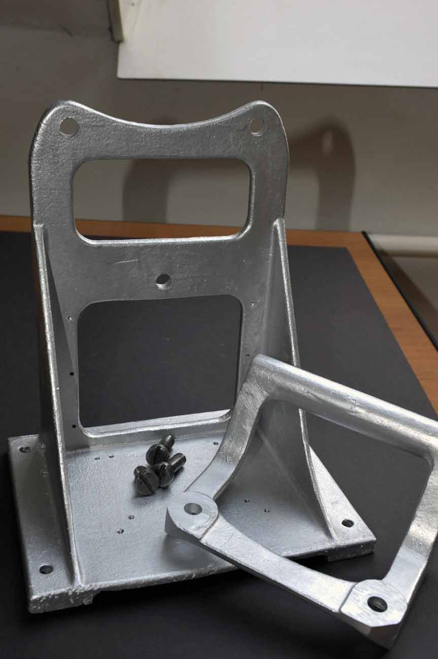

Песня, однако, подзатянулась. Состояние "корзины" оказалось хуже, чем я предполагал. Кажется, динамик последние годы своей импортной жизни провел в подводном плавании. Пришлось разбирать до последнего винта. Грязи пол ведра. Притом, как раз последний винт из трех, стягивающих магнитную систему, сломался. Они там, вместо положенных бронзовых, завинтили алюминиевые и ракернили их, чтоб не вывинчивались по своей воле...
Отдал точить новый.
В общем, на сегодня привести в полный порядок удалось только "оклад" динамика: постамент и ручку. С остальным еще - ого-го сколько возиться...
Слабый "улов", но тут уж, чем богаты...

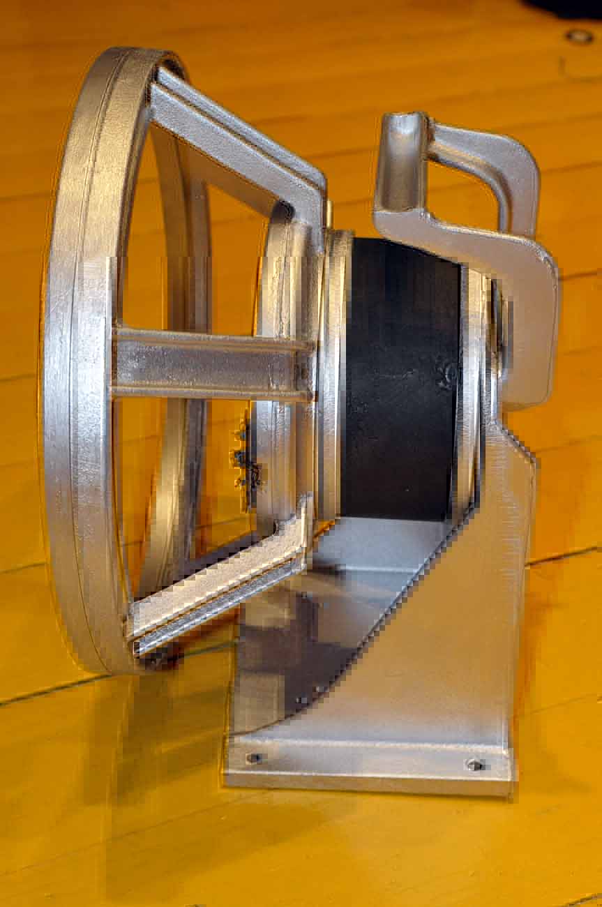

Ну, вот и остальное поспело. Как-то так всё это и выглядело, полагаю, лет восемьдесят назад...
 Заголовок сообщения: Re: Wigo PM-350
СообщениеДобавлено: 29 фев 2012, 18:21
Теперь нужно уже предметно думать, что с этим делать?..
