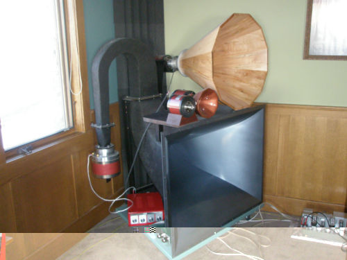

Конечно же нет! Чтобы сделать настоящий прямой рупор, который быдет играть от 30-40 Гц, нужно огромное помещение. Т.е. надо домик для этого специально строить :) В квартиру не поместится, т.к. размер будет 2м х2м х 3м(глубина)
http://vincent.brient.free.fr/bass_horn.htm

Борис Борисович делает свернутый НЧ рупор.Вполне компактно получается.
Вопрос не в свернутости, а в компромиссности. Ибо в идеале площадь выхода должна бытьраз в восемь больше. Соответственно, и габарит.
Уменьшение габарита относительно "идеального" дает неравномерность АЧХ и делает критичной место установки - рупор надо ставить в угол, т.к. он является его продолжением.
Но - при установке в угол комнаты реально габарит можно сделать вполне приемлемым.
Мои рупорные АС размером с большую стиральную машину :)
