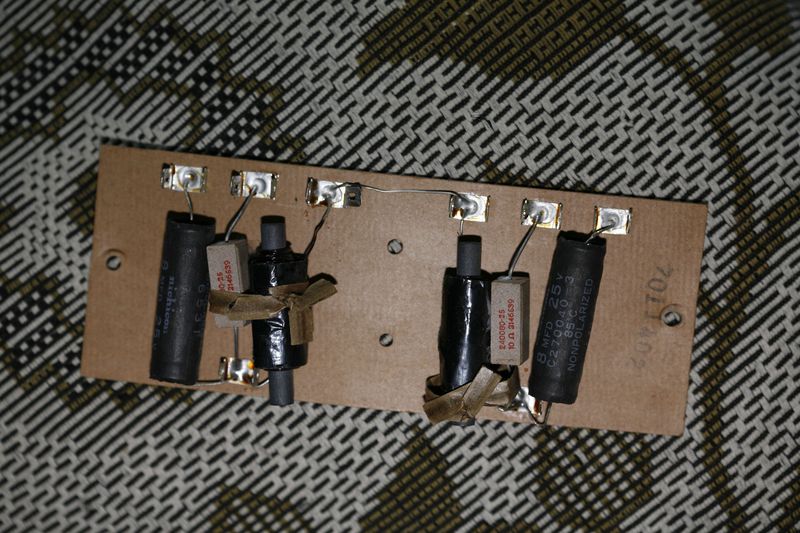

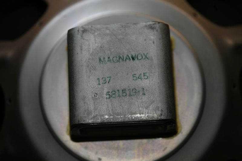

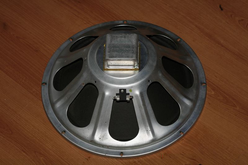

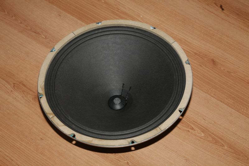

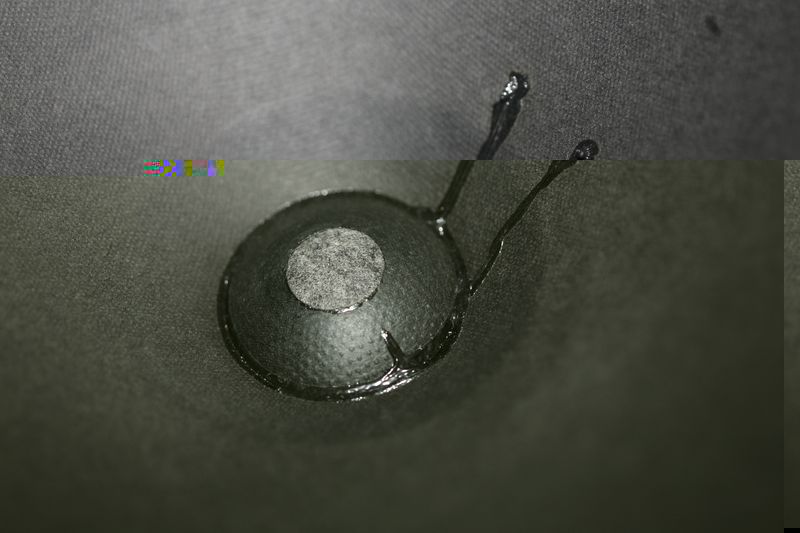

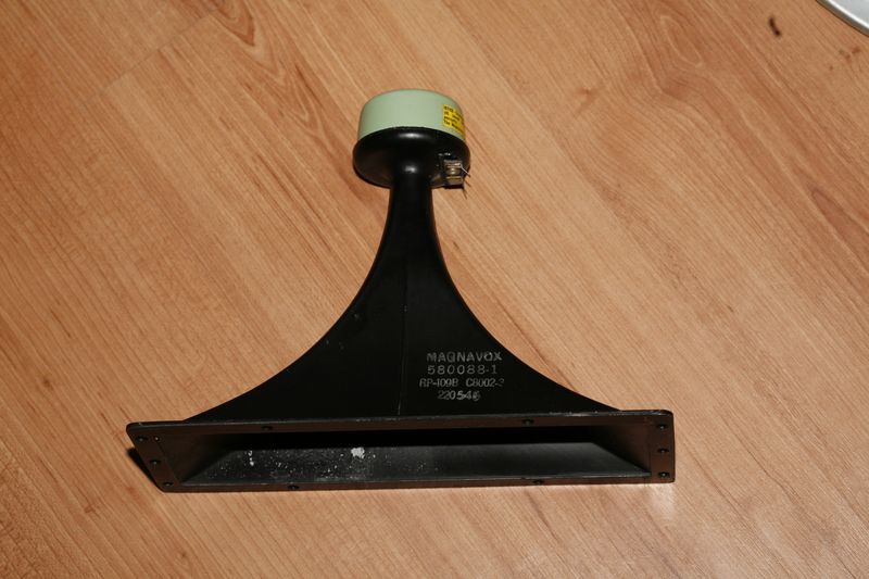

Михаил! С Вашего позволения открою новую ветку. Слушая шп в открытом оформлении захотелось поддержки снизу, особенно на малой громкости. Попал в руки такой комплект Магнавоксов. Информации по динамикам мало. Из того ,что нашел : басовики 15" кобальт 8 ом примерно 69 год. Комплект от ламповой стереоконсоли. Проверил, одна дудка не работает.Состояние басовиков-новые. Типа кроссоверы на картонке.Есть мысли сделать басовую секцию в о.я. + сверху небольшой щит или о.я. с одним или несколькими шп( тф 8",изофон-эллипс, 12" филлипс), в общем что срастется?
Кто имел дело с такими динамиками? Стоит ли заморачиваться? Как лучше оформить?Стоит ли использовать родной кроссовер, если да,то как подключить басовик?
Всем большое спасибо . Дмитрий

По динамикам Магнавокс. Весьма специфические и о них на главной странице писал ув. Евгений . У меня такие , как у тебя Магнавоксы , есть ,т.е хранятся . Обмерянный резонанс : 70 гц. Добротность - около 1 . Басят добротно даже без оформления. С чем их можно сшить -вопрос открытый и стоит его вынести на обсуждение ,но спад АЧХ на слух весьма монотонный и плавный . Подхват АЧХ ,думаю, не ранее 3 кгц. Интересно ,конечно,включить эти 15" ки напрямую без кроссовера. Дудку можно отдать в ремонт М. Уракову , если выделит своё дорогое время.
Интуитивно мне видится ОЯ из старого дерева толщиною 20-25мм ,с небольшими боковыми стенками , размером 700 -800мм х 1100-1300мм . Возможна фальшпанель ,но ,думаю, можно и напрямую ,так как Магнавоксы весьма легкие. Это привычная версия напольных АС . Наверно важно знать и их оригинальную реализацию , в плане корпусов.
Основные проблемы : сшивка по энергетике , тембральному балансу , гармоничности ,ритмике. Фильтр 1 порядка . Судя по их магнитику( 15" -ек) ,партнёров по СЧ-ВЧ можно найти достаточно и не только дудки.

Можно только добавить, что по конструктиву этот Магнавокс изначально скорее широкополосник, чем низкочастотник. Плюс с годами диффузоры на нем весьма и весьма подсыхают, что еще больше сдвигает диапазон его звучания в середину. Плюс за счет такого сдвига в его звучании появляется откровенная неравномерность... В общем, прежде чем чинить рупор, попробуйте включить сам динамик бескроссоверно и подожмите не высокочастотником, а каким-нибудь широкополосным радиодинамиком, немцем, из тех годов... Параллельно.

Спасибо за ответы. Рупора шли в нагрузку. Просто интересно было, как играет в комплекте.

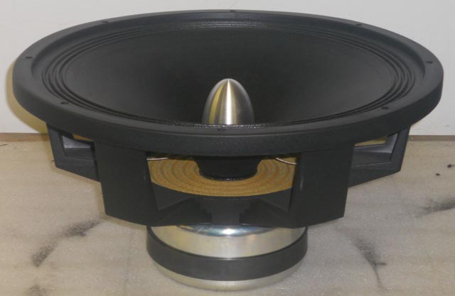

Весьма приличные и в меру дорогие : 15" нч - драйвер DIPOLE15 и 18.
Основной резонанс : Fs= 21,7- 23 гц.
Добротность : 0,94- 0,8
Отдача ( Spl) : 90 дб - 93дб .
Цена : 339 - 449 дол. айн штука ...

Иногда важно систематизация практических знаний и наблюдений , касаемых той или иной сферы аудио. В контексте данной темы важно разобраться , какой НЧ -динамик нужен в открытом оформлении , где диффузор не так нагружен , как в ФИ , ЗЯ или рупоре .
Интересно мнение на этот счёт YAV , которое я скопипостил с аудиопортала :
Вопрос по существу : чем меньше ход тем лучше?
Ответ YAV :
здесь более важней Sмax ( максимальный ход диффузора , где сохраняется приемлемый уровень Кг и поршневой режим -прим . )
Вы, видимо, недопонимаете значение параметра Хмах для ГГ работающих на щите. Этот параметр определяет диапазон хода диффузора, в котором сохраняется линейность преобразования протекающего тока через катушку ГГ в звук. При превышении этого диапазона резко увеличиваются нелинейные искажения.
Для того, чтобы обеспечить постоянство звукового давления с снижением частоты воспроизводимого сигнала, ход диффузора должен увеличиваться пропорционально снижению частоты. Так например, при снижении частоты с 500 до 50 Гц, ход должен увеличиться в 10 раз. Именно поэтому, главным ограничителем подводимой мощности (в десятки раз меньше номинальной) к ГГ, установленного на щите, является Хмах - максимально допустимый ход диффузора.
И поэтому, в промышленных щитовых установках применяют ГГ с большим Хмах, как совершенно верно указал J.Impro в п.№872. Альфа имеет относительно небольшой Хмах, и мало применима для воспроизведения НЧ при установке в щите и начинает перегружаться при относительно небольшой подводимой мощности. А т.к. в малых щитах работает АКЗ, которое резко уменьшает слышимый уровень громкости, приходится увеличивать подводимую мощность на ГГ, он перегружается.
При установке ГГ на щите ни что не ограничивает ход диффузора, в отличие от ГГ установленного в ЗЯ или в ФИ, резко возрастают искажения, которое вы приняли за подгуживание,а на резонансе ГГ вообще идет в разнос, особенно высокодобротный как Альфа
Пример относительно недорогого НЧ -динамика для работы в ОЯ -с Хмах = 12мм ( для сравнения - в Альфах всего 4,5мм ) : http://translate.google.ru/translate?hl ... 6bih%3D878
