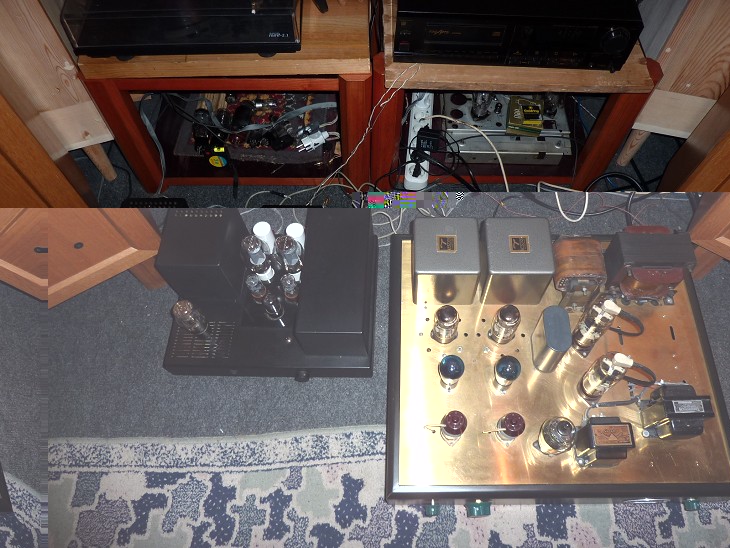

Лучше сделать ставку на немецкие пентоды EL12 , AL5 , EL156 в триоде ( вариант -в пентоде или ультралинее ) . Мощности : от 3 ватт до 12 ватт ( ЕЛ156 ) . И всего реальных три каскада . Звук просто чумовой ,если подойти к снаряду со знанием дела. В Твери работает один такой мостадонт ( на ЕЛ156) , который Франц заказывал у меня и потом продал другому человеку ,где он работает с Патрициями 800.
Усилитель на EL156 ( макс . 12ватт ) - справа . Слева типовой мой усилитель на 300В ( 420мм х400мм - по периметру ) .
