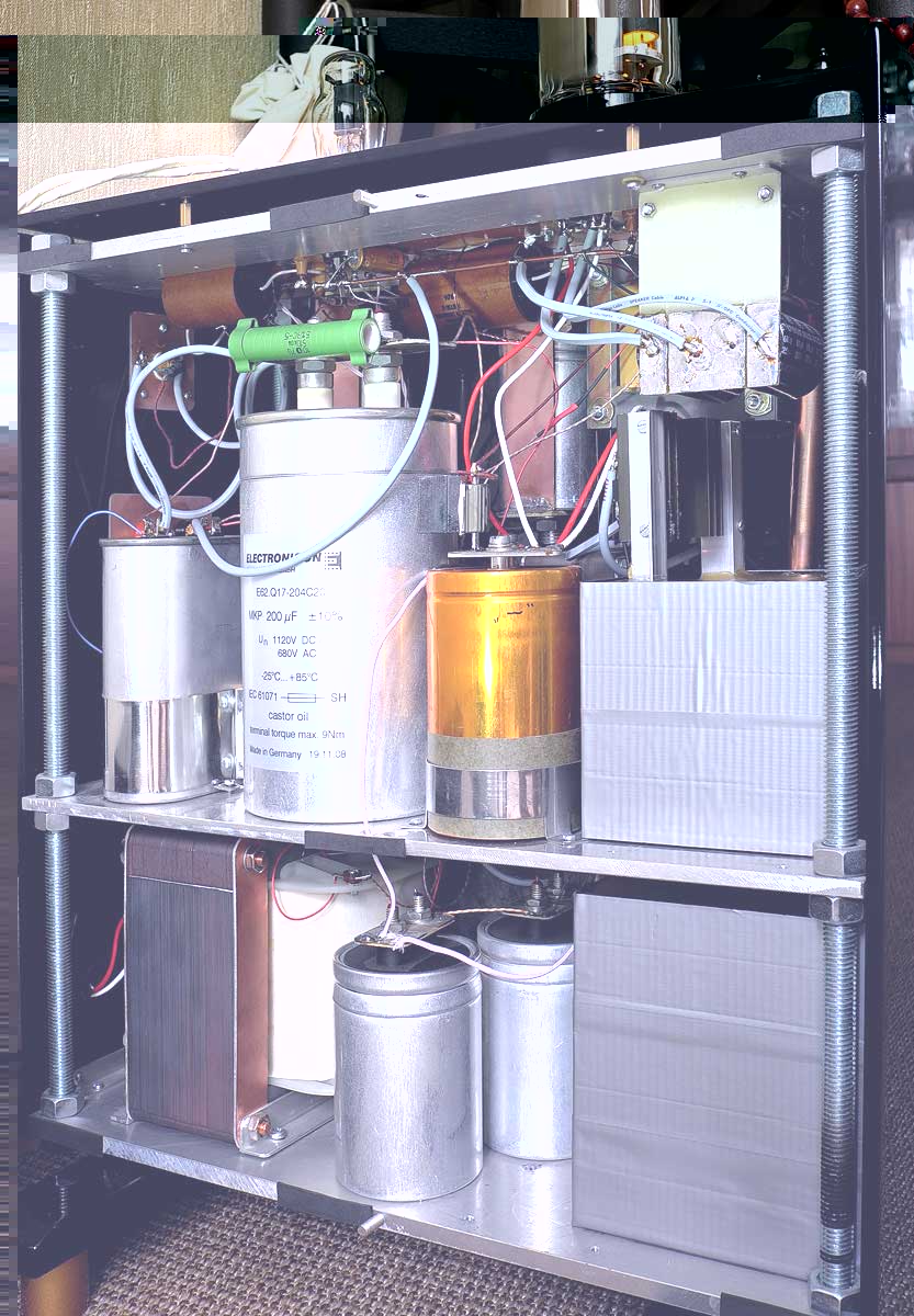

[quote="Franz"]Брошу свои пять копеек,я слушал два проекта на гм70 один от нашего Михаила Смирнова второй от Дмитрия из Балашихи,мое мнение что звучание этой лампы можно охарактеризовать как "солдат, танцующий танец маленьких лебедей"причина в том ,что приходится применять детали немузыкального качества,то есть под большие напряжения и советского производства для военных,итог плачевный.quote] Получается что Михаил,что Дмитрий просто скроили на комплектухе,а представьте что было бы с трехсотками,елками,адэшками в таком окружении.
Что бы не молоть в пустую,вот как пример,усилитель без военки в питании,только фольгово- бумагомасляная Япония в первых двух каскадах и металлизированный полипропилен в масле для ГМки.
И я такого ( по фото А. Шумилова - электролит ) золотенького ставил. 8-)
