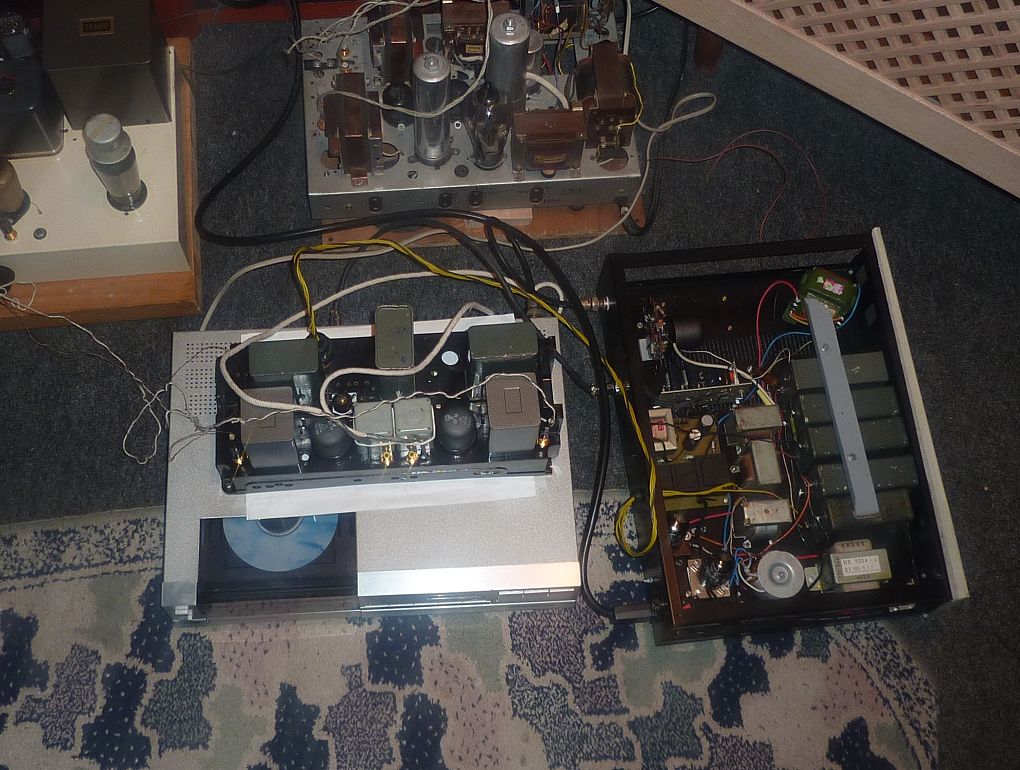

ПОДЕЛЮСЬ РАБОЧЕЙ ИНФОРМАЦИЕЙ О РАБОТЕ С СД- ФИЛИПС 303 УВ . МАНа , доверевшего мне создание к нему лампового буфера и доработку лампового клока . ДАВНО НЕ БЫЛО МОНСТРОВ ТАКОГО УРОВНЯ В МОЕЙ КОМОРКЕ. :shock: Далее традициционный срез рабочего бытия , что может кому и пригодится .

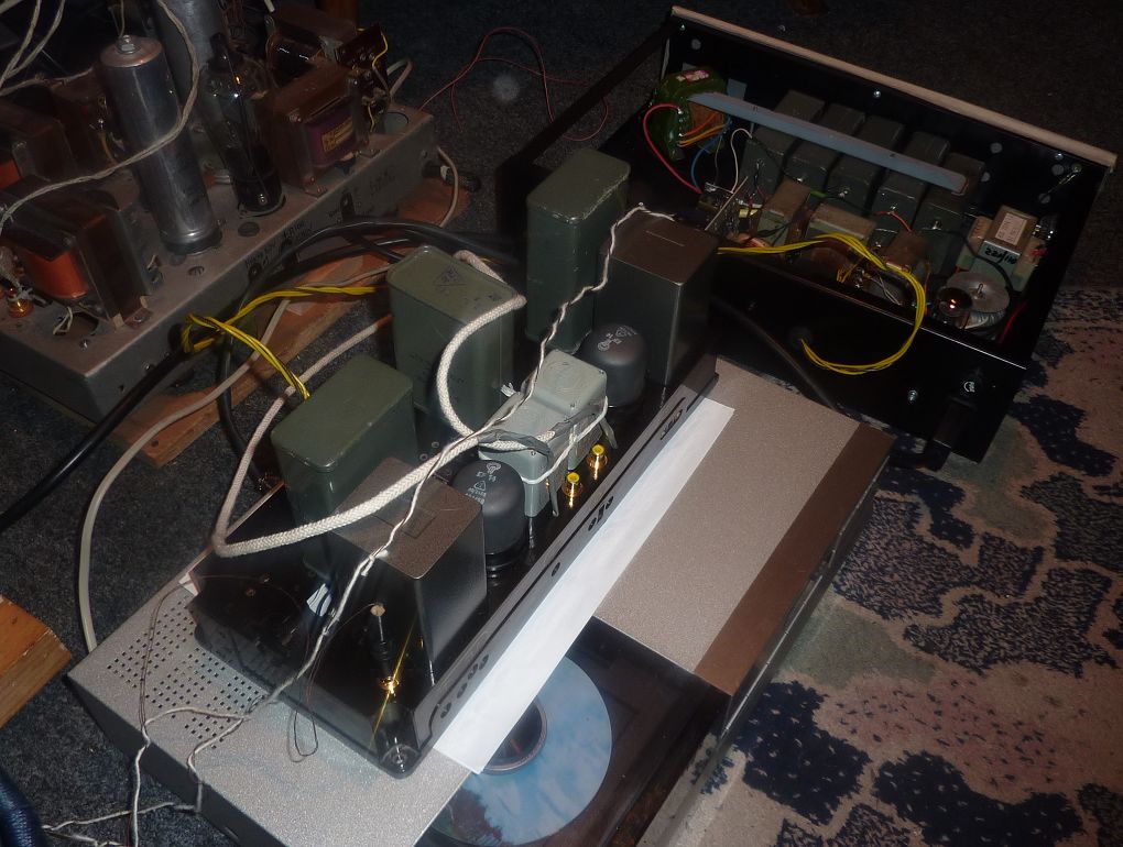

Источник на базе СД-проигрывателя ФИЛИПС-303 состоит из трёх блоков . Это непосредственно сам транспорт со всей электроникой и цапами 1540 , отдельный ламповый буфер на лампах еф14 и выходных трансформаторах Танго-14 , размещённых на старинном карболитовом шасси . Входные трансформаторы - 1:1 UTC. Отдельный блок - ламповый клок на еф14 и блоки питания на ОППВ выпрямителях с кенотронами 6Х5 , бумагомасл. конденсаторами КБГ 50-х годов и дросселями на базе старых выходных трансформаторов . В этом же корпусе размещён и БП на германиевых транзисторах для питания непосредственно самого Филипса. Это , правда, и сам ламповый клок были сделаны до меня и я всего-лишь перевёл его на другую лампу . О результатах прослушивания расскажу позже , ибо есть интерес сравнить этот источник с топовым DAC5 от Аудионот.

СообщениеДобавлено: 26 мар 2011, 07:21
Источник на базе СД-проигрывателя ФИЛИПС-303 состоит из трёх блоков . Это непосредственно сам транспорт со всей электроникой и цапами 1540 , отдельный ламповый буфер на лампах еф14 и выходных трансформаторах Танго-16 , размещённых на старинном карболитовом шасси . Входные трансформаторы - 1:1 UTC. Отдельный блок - ламповый клок на еф14 и блоки питания на ОППВ выпрямителях с кенотронами 6Х5 , бумагомасл. конденсаторами КБГ 50-х годов и дросселями на базе старых выходных трансформаторов . В этом же корпусе размещён и БП на германиевых транзисторах для питания непосредственно самого Филипса. Это , правда, и сам ламповый клок были сделаны до меня и я всего-лишь перевёл его на другую лампу . О результатах прослушивания расскажу позже , ибо есть интерес сравнить этот источник с топовым DAC5 от Аудионот.
