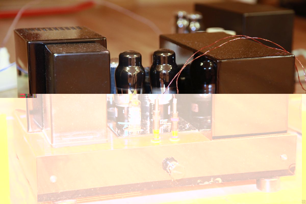

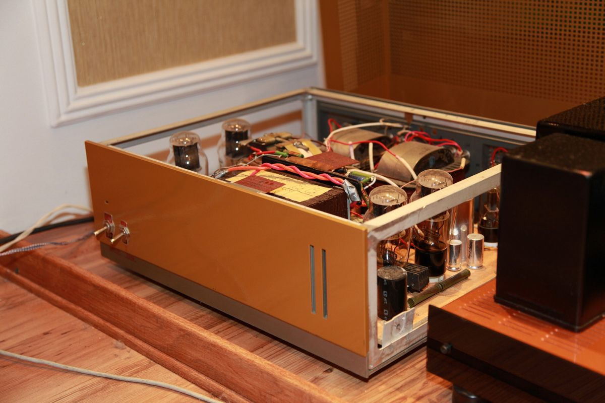

УСИЛИТЕЛЬ 2Х 8 ВАТТ , ВЫПОЛНЕННЫЙ НА СДВОЕННЫХ 6D4G и модернизированных Р.Р. трансформаторах от
ПРИБОЯ -УМ75. Бюджет, господа ..... Тем не менее , задел эти трансформаторы предъявили неслабый : сечение
12,5см2 , ток 120ма , полоса :
1о - 35000 ( -2дб) . Корпус -тоже от ПРИБОЯ ,алюминиевый . В нём я установил 400 ваттный силовой трансформатор -от Андрея Фрайфельда ( ADF) , дроссель 10гн / 30 ом - на основе ОСМ - О,16 . Выпрямление - через мощный диодный мост :
50а х 1000в ,далее -бумагомасляный конденсатор
16мкф х600в , дроссель и электролиты :
2х470мкф/450в ( ELNA ) . Вторичная фильтрация- тоже бумагомасляные конденсаторы :
8мкфх600в ( Сименс). На месте прежних плат от
УМ Прибоя ,я установил свои - из 6мм фанеры ,где навесным монтажом и распаян каждый канал усилителя. Драйверный каскад -
6SN7 Сильвания , где каждый триод ( в баллоне-всего два) через свой межкаскадный конденсатор
0,22 мкф х630в Дженсен (медные) раскачивает свою
6В4G - тоже Сильвания. В проходах -танталовые антизвоны ,
ВС-2 - 2шт последовательно - в катодах 6в 4G . Используя входные резисторы ( 100к) в проходе Г-регулятора входного уровня и набор конденсаторов , реализован
НЧ-фильтр 1-го порядка , с помощью которого усилитель работает только с нужной полосой частот . Даже включённый один в систему ,усилитель производит впечатление прежде всего своей точной работой в басе и выверенной ритмикой , с мощным драйвом , но грубоватой подачей середины и умеренными верхами . Основной усилитель ,наоборот - точен ( сдвоенные триоды в баллоне выходных 6в4g ) и благозвучен в середине ,певуч и очень музыкален . Насчёт музыкальности в области чистых басов - думаю тема для кандидатской .... , но главное состоит в том ,что усилители должны точно соответствовать друг другу -как на уровне концепции ( 2 каскада) , так и на уровне элементной базы , ну и личности,которая их ваяла....
Главная новость ,однако,состоит в том,
что трансформаторы от
ПРИБОЯ прекрасно работают в режиме S.E. и этому есть целый ряд подтверждений в лице последующих проектов.
