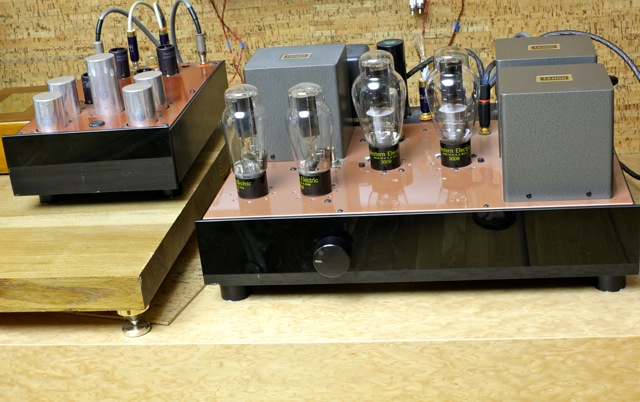

РЕЗЮМЕ : идеальный предусилитель - это фактически полноценный одно-двухкаскадный усилитель ,имеющий выходной трансформатор и способный даже сам автономно работать как усилитель мощности ,развивая от 0,5 ватт до 10ватт мощности (если брать нагрузку порядка 8-12 ом) . Предпочтительное его построение описано выше.
КАК ПРИМЕР :Предусилитель на 300В и моточной комплектации Танго и Тамура , серебрянные проходные конденсаторы , тонрегулятор по НЧ ( +-6дб ), раздельные кенотроны на канал. Полная коммутация входов и выходов . Обеспечивает работу биампинговой аудиосистемы. Может работать как полноценный оконечник на 300В ,отдавая 7ватт на 8 ом нагрузки. Сделано мною ( SM) для Егора Любомудрова . г. Зеленоград.
Слева : блок RIAA-корректора для работы с концепцией фирмы ЕМТ.

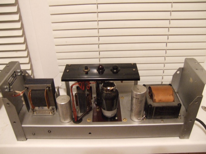

img0001.jpg [ 15 КБ | Просмотров: 9240 ]
Пример авторской реализации : эксклюзивное построение - 3 каскада : AF7 , 27 триод ( с темброблоком ) , выходной каскад -буфер на трансформаторе 20:1 и лампе VT-25 W.E. 39г. Соответствует предписаниям идеализма в построениях предусилителей -центральное место в аудиосистеме Игоря в г. Твери.

Экспериментальный пред- буфер на АЛ5 , созданный Аббасом.
