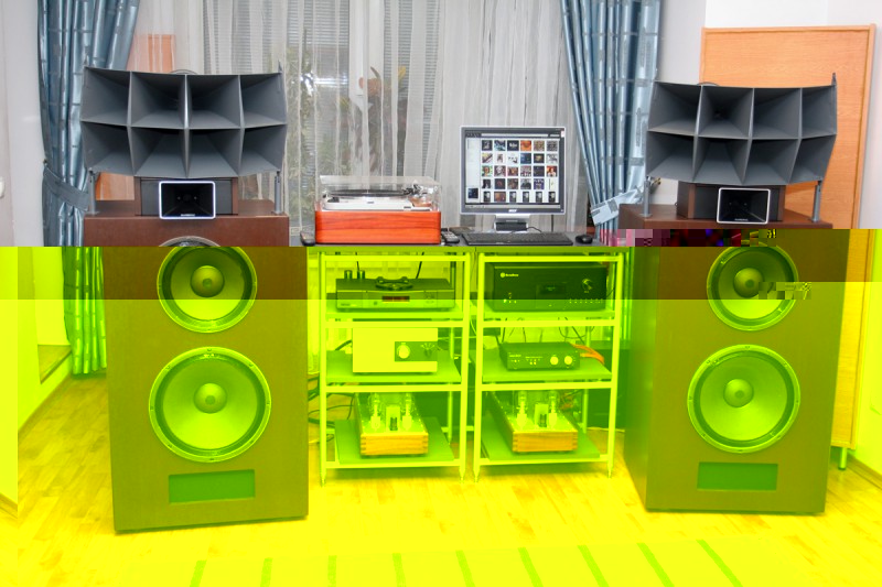

Аудиосистема с правильным лицом , не нуждающаяся в глобальном аудиомакияже.
Комментарий к файлу: Аудиосистема Михаила Бондарева ( tubeuser) - сбалансированное отношение , стиль , современный подход .
