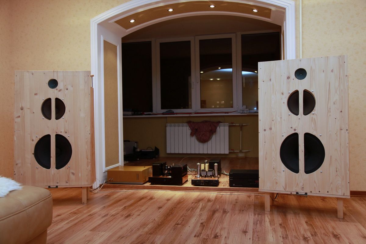

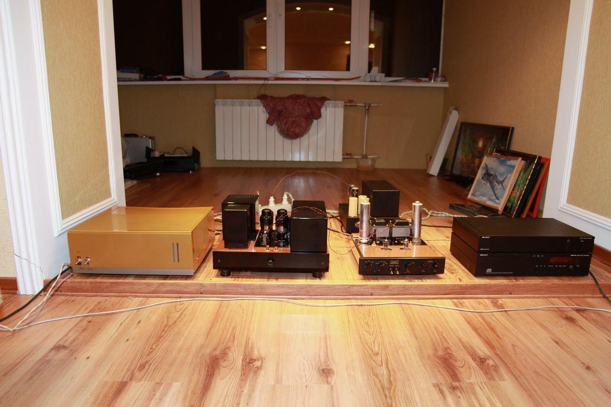

БИАМПИНГОВАЯ АУДИОСИСТЕМА ИЗ ВАЛДАЯ . С Дмитрием Толоконниковым я познакомился ещё в 90-е того века и он , будучи ещё студентом нашего Тверского политехнического , уже тогда искал пути построения для себя высококачественной аудиосистемы. Мы все эволюционируем - одни в своём развитии , а другие - в регрессе и многим , хороший и достоверно звучащий аудиотракт ,бывает ,как итог или награда этого развития , ибо людей то много , а вот звучащих аудиосистем у них , к сожалению , мало. Гармонично построенная аудиосистема - в наше время - явление редкое и явление- штучное . Система Дмитрия из Валдая и являет собою как раз этот случай . Я решил её выделить в отдельную тему по причине , что система неординарная - биампинговая , с очень интересной реализацией предусилителя ; да и всё остальное достойно нашего внимания. Аудиоэволюция привела Дмитрия к концепции сбалансированного аудио , к акустическим системам открытого типа и многим вопросам ,которые ему ,как владельцу системы, ещё предстоит решить . Это и акустическое оформление комнаты прослушивания , и реализация своего экстремального представления о звуке и музыке в целом , где требования эволюционируют явно в сторону безкомпромисных понятий , особенно касаемо качества передачи нижних частот. Аудиосистема относительно молода ,ибо , целиком созданная мною , была сдана в работу буквально в прошлом году .
Комментарий к файлу: АУДИОСИСТЕМА ДМИТРИЯ : УСИЛИТЕЛЬ 2Х 4ВАТТА ( 6В4G) , УСИЛИТЕЛЬ "ПРИБОЙ -SM " : 2Х 8 ВАТТ ( 2Х 6В4G) , ПРЕДУСИЛИТЕЛЬ В КОРПУСЕ ОТ "КЭРИ" С ВЫНОСНЫМ БП ( ДВОЙНОЕ МОНО) , ИСТОЧНИК - ОТ ФИРМЫ " АРКАМ" .

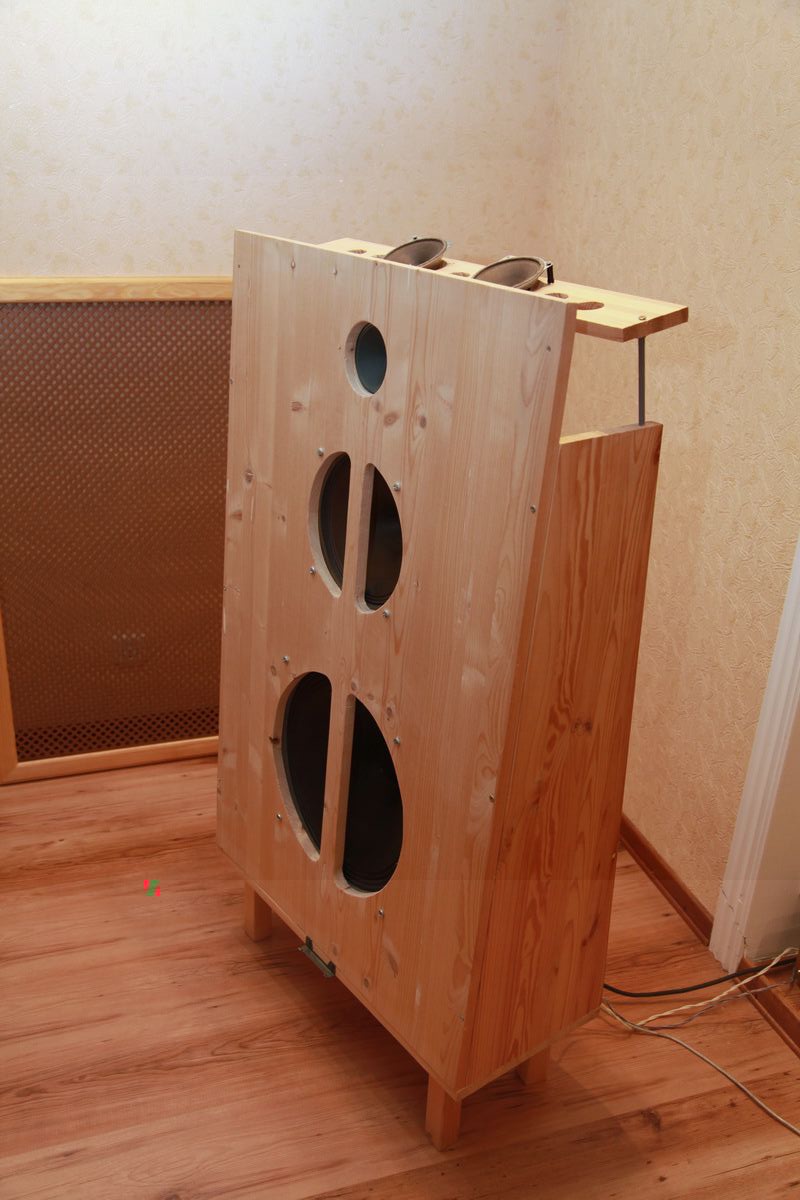

Комментарий к файлу: АКУСТИЧЕСКАЯ СИСТЕМА ОТКРЫТОГО ТИПА : 1200 Х 700 Х 250 мм . РАБОТАЕТ С ДВУМЯ УСИЛИТЕЛЯМИ . НА ОСНОВНОЙ ПОДАЧЕ СТОИТ 10" СИМЕНС НА ПОДМАГНИЧИВАНИИ ( 39г) И 5" САБА . ОТРАЖЁННЫЙ ВЕРХ - ДВА 4" ИЗОФОНА . НЧ -диапазон поддерживает 15" ИЗОФОН С КОБАЛЬТОВЫМ МАГНИТОМ , РАБОТАЮЩИМ ДО 150 ГЦ ОТ ОТДЕЛЬНОГО УСИЛИТЕЛЯ ,ВЫПОЛНЕННОГО НА БАЗЕ УМ ПРИБОЯ.

Очень приятная, внешне, система, Михаил. Об усилительном тракте, полагаю, Вы расскажете. А что за динамики?

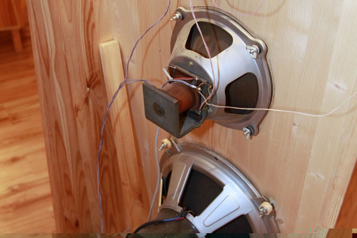

Адиосистема Дмитрию , в целом , нравится, и его жене , надеюсь, тоже . Но личность Дмитрия - экстремальна и по своему - уникальна . Волевое устремление в этом человеке гармонично уживается с добродушием , простотой и доверием. Устремлённый любитель мотоциклов , хороших авто и даже самолётов ( копит на ЯК-52 и уже летает :? ) ; ЕСТЕСТВЕННО И В АУДИО ЭТО НАШЛО СВОЁ ОТРАЖЕНИЕ. ТЕПЕРЬ ПО СИСТЕМЕ :arrow: : динамических головок в каждой АС -всего 5 штук. 15" ИЗОФОН ( номер не записал) - с их составной корзиной , жёстким подвесом и сопротивлением 3,5 ома - что для басов -хорошо. Резонанс головки- около 45 герц. Звучит , как и все ИЗОФОНЫ , тепло и утвердительно , имея равномерную АЧХ и не внося проблем со всякими горбами или провалами. Чего Дмитрию не хватает от нч -звена - это глубокого раскрытия энергетики и нижнего баса , что уже предопределило его движение в сторону ВУД-МОНИТОРОВ . За середину отвечает 10" ШП - Сименс 39 года на подмагничивании, и тут открою полезное , на мой взгляд, наблюдение : имея такие-же у себя ( Телефункен ) , заметил склонность этих фрицев на форте "повышать" голос , так и норовя сорваться в крик и это , конечно, начиная с определённого порога громкости. Сразу вспоминешь гестапо и ещё кой-кого :shock: , но стоит последовательно их звуковой катушке 12 ом включить ещё звуковую катушку -порядка 4 ом , как происходит отличная гармонизация и от истеричности не остаётся даже следа. У меня эту роль выполняет 8" Телефункен на подмагничивании , а у Димы- 4 омная 5" пищалка САБА , которая включенна тоже последовательно. Конечно -это жестокая мера , но уж больно гармоничная -по итогам. Передний щит - 22см , составной -из ели и сосны. Всё делалось моими руками и во многом - по тонкой интуиции. Верхней стенки , как обычно, нет и там располагается щит с двумя 4" твиттерами ИЗОФОН.

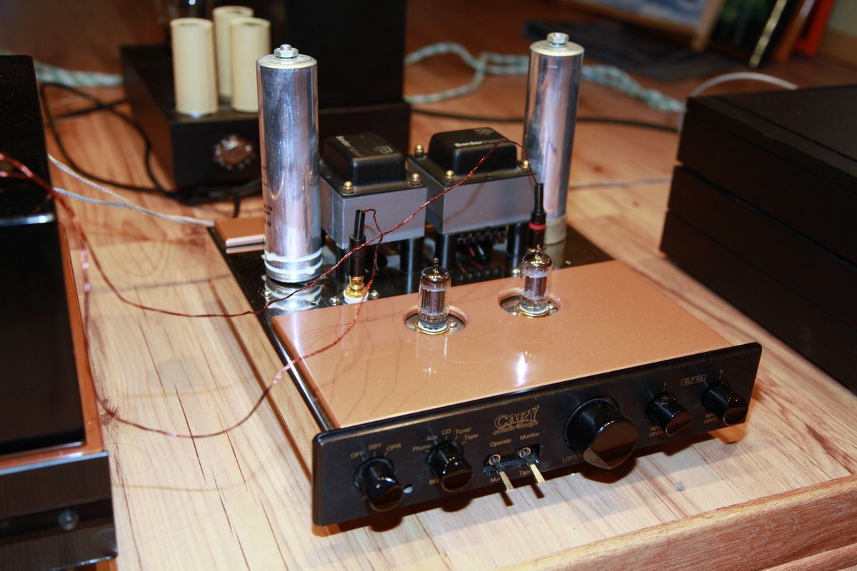

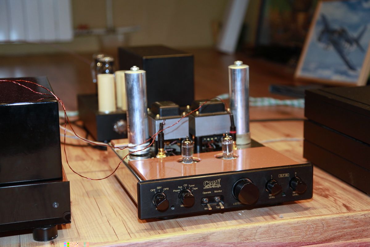

ПО УСИЛИТЕЛЬНОЙ ЧАСТИ ,АУДИОСИСТЕМА ДМИТРИЯ ИМЕЕТ 3 КОМПОНЕНТА : ПРЕДУСИЛИТЕЛЬ , выполненный на лампах 5687 ( половине) , выходных английских трансформаторах БОДРИК ПАТРОЛ ( 1 : 1 , 10 ГЦ- 100000ГЦ ( - 2дб) ) и имеющем выносной блок питания с раздельными силовыми трансформаторами , Блек Гейтами , маслом и прочими наворотами . Корпус был взят от предусилителя CARY -94 , где регулятором громкости работает легендарный японский KOON ( 500 долл. - один регулятор) . Впоследствии я рекомендовал Дмитрию в этом же корпусе разместить и отключаемый темброблок - вещь в его системе ,думаю ,необходимая. Роль предусилителя в системе крайне важна и здесь,помимо коммутации источников , он обеспечивает нужный уровень амплитуды ( не менее 6 вольт ) , необходимой для реализации нужной нам концепции звучания .

15" ИЗОФОН ( номер не записал) -с ихней составной корзиной , жёстким подвесом и сопротивлением 3,5 ома - что для басов -хорошо.
Михаил, поясните пожалуйста, почему по вашему малое сопротивление НЧ громкоговорителя предпочтительней, а не наоборот?

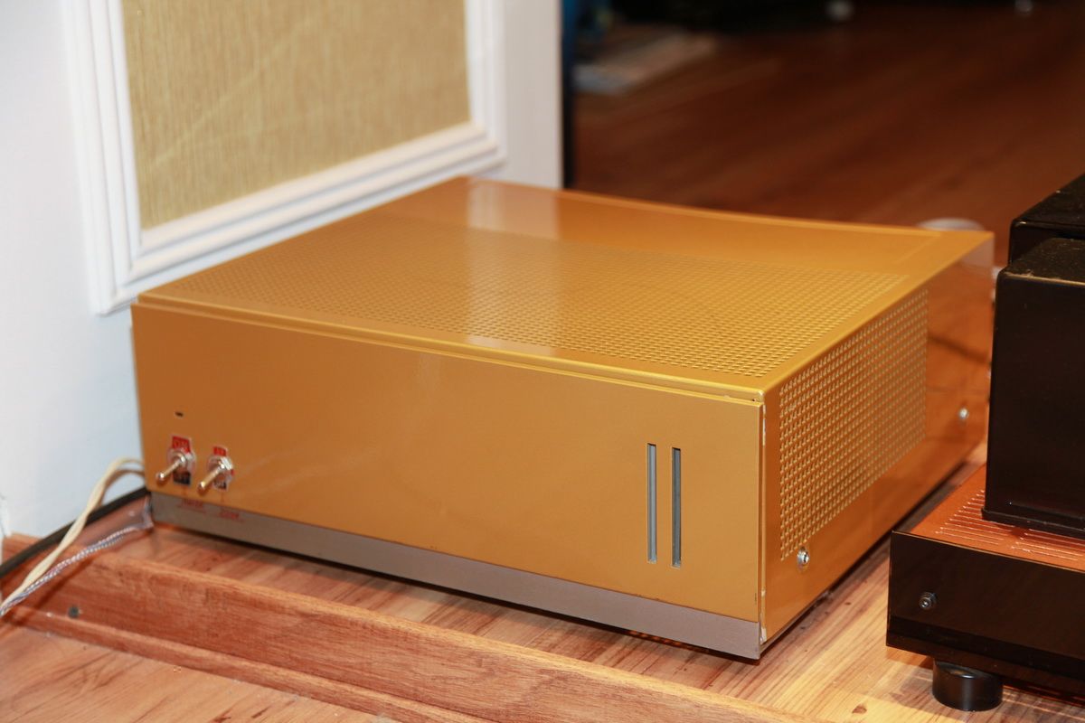

УСИЛИТЕЛЬ 2Х 8 ВАТТ , ВЫПОЛНЕННЫЙ НА СДВОЕННЫХ 6D4G и модернизированных Р.Р. трансформаторах от ПРИБОЯ -УМ75. Бюджет, господа ..... Тем не менее , задел эти трансформаторы предъявили неслабый : сечение 12,5см2 , ток 120ма , полоса : 1о - 35000 ( -2дб) . Корпус -тоже от ПРИБОЯ ,алюминиевый . В нём я установил 400 ваттный силовой трансформатор -от Андрея Фрайфельда ( ADF) , дроссель 10гн / 30 ом - на основе ОСМ - О,16 . Выпрямление - через мощный диодный мост : 50а х 1000в ,далее -бумагомасляный конденсатор 16мкф х600в , дроссель и электролиты :2х470мкф/450в ( ELNA ) . Вторичная фильтрация- тоже бумагомасляные конденсаторы :8мкфх600в ( Сименс). На месте прежних плат от УМ Прибоя ,я установил свои - из 6мм фанеры ,где навесным монтажом и распаян каждый канал усилителя. Драйверный каскад - 6SN7 Сильвания , где каждый триод ( в баллоне-всего два) через свой межкаскадный конденсатор 0,22 мкф х630в Дженсен (медные) раскачивает свою 6В4G - тоже Сильвания. В проходах -танталовые антизвоны , ВС-2 - 2шт последовательно - в катодах 6в 4G . Используя входные резисторы ( 100к) в проходе Г-регулятора входного уровня и набор конденсаторов , реализован НЧ-фильтр 1-го порядка , с помощью которого усилитель работает только с нужной полосой частот . Даже включённый один в систему ,усилитель производит впечатление прежде всего своей точной работой в басе и выверенной ритмикой , с мощным драйвом , но грубоватой подачей середины и умеренными верхами . Основной усилитель ,наоборот - точен ( сдвоенные триоды в баллоне выходных 6в4g ) и благозвучен в середине ,певуч и очень музыкален . Насчёт музыкальности в области чистых басов - думаю тема для кандидатской .... , но главное состоит в том ,что усилители должны точно соответствовать друг другу -как на уровне концепции ( 2 каскада) , так и на уровне элементной базы , ну и личности,которая их ваяла.... Главная новость ,однако,состоит в том, :arrow: что трансформаторы от ПРИБОЯ прекрасно работают в режиме S.E. и этому есть целый ряд подтверждений в лице последующих проектов.
Сила ,прилагаемая к диффузору от взаимодействия звуковой катушки с магнитом , зависит от силы тока ,которая "работает" в катушке , согласно закона Ома . Чем меньше R катушки ,тем больше ток и больше сила . Она,конечно,зависит -и от силы магнита. Поэтому , с дохлым магнитом , лучше применять низкоомные катушки ,а с высокоэффективным - высокоомные , ибо они легче и для ШП -это хорошо. Но не для баса. Понятно,что Клангфилм 44022 с мощным электромагнитом и огромной индуктивностью катушки подмагничивания -вкупе с высокоомной катушкой и даёт тот вожделенный фундаментализм в басе и одновременно -динамик способен работать вплоть до 3000герц. С тяжёлой катушкой такие понты врятли-бы прошли ,но бас может стал-бы ещё ниже. (имхо).

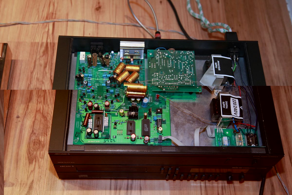

ЦИФРОВОЙ ИСТОЧНИК - ТРАНСПОРТ И DAC ARCAM & DELTA BLACK BOX -ПРИМЕНЯЕТ ДМИТРИЙ В СВОЕЙ АУДИОСИСТЕМЕ. Это бывшие аудиокомпоненты ув. Франца , который уступил их для установки в системе Дмитрия . Родные английские ... дух альбиона так и прёт... , но апгрейд я им всё -таки устроил . Причина была простая - проигрыш моему люто апгрейдированному Пионеру -75 вкупе с ламповым буфером на EF14 Телефункен и выходных авторских трансформаторах от Аббаса , тщательно окроплённые святой водой и слегка мною ( прокладку поставил в зазор) доработанные . КСТАТИ : это не шутка ,ибо ВСЁ , ВЗЯТОЕ ИЛИ КУПЛЕННОЕ У АУДИОЭЗОТЕРИСТОВ , НАДО ТЩАТЕЛЬНО ОСВЕЩАТЬ( лучше Крещенской водой) :!: ( без комментариев). Апгрейд в значительной степени устранил все слабые места этого хорошего тандема . Звучание обрело изыск ,пластичность и ,чего особенно не хватало, ясность. Замена многих электролитов на малошумящие серии ( Блек Гейт FK) , замена полипропиленовых шунтов на бумагомасляные , замена резисторов ,проводки и ещё много того , что позволило получить более раскрепощённое и музыкальное звучание. Цифровой кабель применён АУДИОНОТ AN- Vx.
