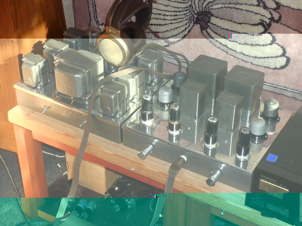

Я понял , что это типа анонса . Лучшие колонки те, которые способны передать совершенство звукозаписи с хорошим музыкальным разрешением . В этом смысле , лучшие наушники , которые мне доводилось слушать и делать под них ламповый усилитель , это электростатические STAX 007 .http://www.inforcom-co.ru/stax/naushnik ... one-detail
Звук у них сбалансированный , легкий на восприятие и открытый , что видимо понятно -они открытого типа , как и мои АС -тоже открытого типа на динамиках Телефункен с легкими диффузорами и с МС на подмагничивании .
Что удивило , Стаксы и Телефункен звучали в одном ключе и этот ключ весьма непрост в реализации - в стиле Сакума : только трансформаторные каскады на раритетных лампах -все и отдельный выносной мощный кенотронный блок питания исключительно на бумагомаслянных BOSCH , частью маслонаполненных !

Совместно с Александром Михейкиным (МАН) - его замысел , конструктив , но и я паяльником потыкал. Звучит , реально, здорово , но мне чисто по восприятию открытые АС ближе .

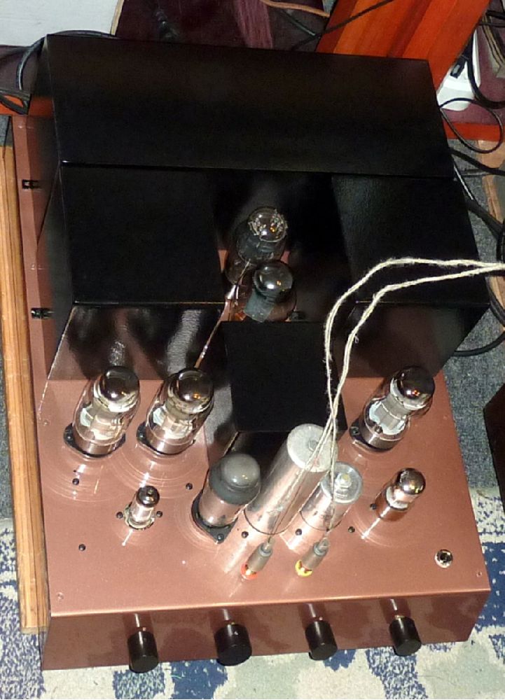

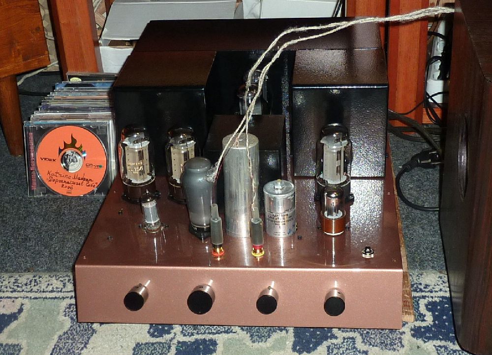

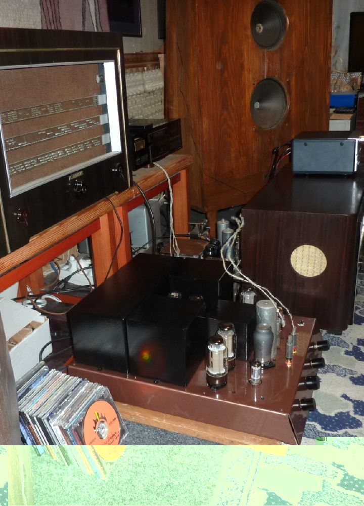

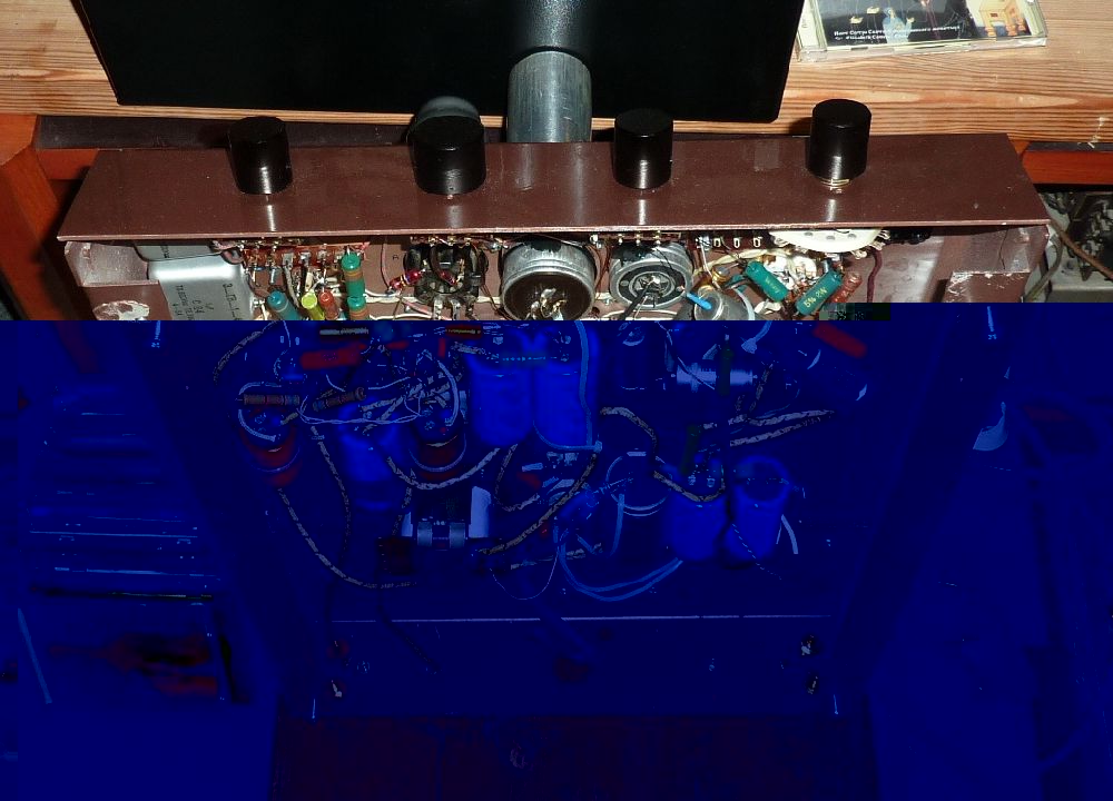

Биампинговый моноблок .
Посетила тут идея и решил создать опытный образец двух моноблоков , специально для целей настоящего биампинга , где важны многие критерии , чтобы не было "лоскутной" подачи звука.
В каждом моноблоке представлены полностью независимые каналы усиления , всего два , где один на сдвоенных немецких пентодах EL156 ( 20 вт на канал) обеспечивает работу НЧ- звена АС , которые могут быть представлены весьма непростыми динамиками -15" , 18" , 21" .... , и поэтому сдвоенным пентодам , способным обеспечить недецкий ток в нагрузке , альтернативы в мире S.E. , похоже нет .
Второй канал усиления на моноблоке - на одной EL156 ( 10 ватт ) , но с максимально родственной схемотехникой , трансформаторами . Этот канал , имеющий свой незавсимый регулятор уровня , работает на миднч , СЧ и ВЧ регистры диапазона .
Конкретный моноблок оснащен раздельными кенотронными блоками питания , раздельными регуляторами задания уровней НЧ и СЧ-ВЧ- каналов и общий регулятор громкости , который уже регулирует громкость синхронно двух каналов моноблока.
Всего моноблоков может быть - один в систему МОНО и два -в систему СТЕРЕО .
Предусмотрена и коммутация входов, которых всего три и это наделяет этот моноблок статусом интегрального биампингового усилителя.
